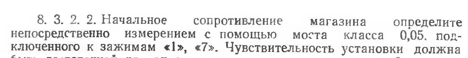

Коллеги, столкнулись с ремонтом магазинов сопротивлений  Р4831. Принесли в ремонт два магазина, у обоих идет сильное превышение нулевого сопротивления. Изначальные показания 0,131 Ом, удалось понизить до 0,024 Ом, а по техническим характеристикам должно быть  менее 0,021 Ом. Сталкивались ли  с подобными ситуациями? Подскажите каким способами можно понизить сопротивление? Ремонт - вопрос жизни и смерти)) Может подскажите, где можно приобрести магазины сопротивлений класса 0,02. В идеале, не со складов хранения, так как эти приобрели, но они пришли  вот с такими характеристиками, не смотря на то, что прилагалось свидетельство о поверке))). Боимся повторно на такие грабли наступить))

к каким клеммам подключаетесь при измерении R0 и какой эталон при этом используете?

Добрый день, используем омметр Щ306-1, сопротивление снимали со  клемм  1 и 9.

А вы считали его абсолютную погрешность при измерении значения R0?

а надо - с 1 и 7:клеммы 1 и 7.jpg
Спасибо за совет,  а не подскажите еще с какого документа выдержка?
Паспорт на Р4831:   r4831.djvu

Вот огромное спасибо, сверили с прилагаемыми паспортами, там и близко этого раздела нет)) По этим клеммам они у нас проходят)) Спаситель вы наш)))  Метрологи Камчатки Вам признательны))
