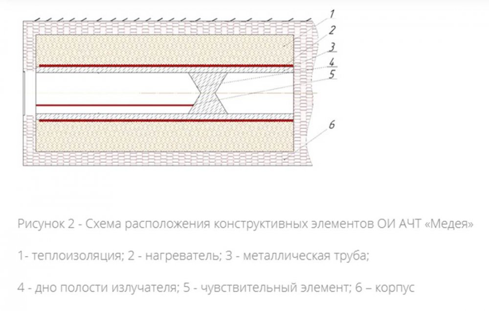

boss 415 Опубликовано 2 Марта 2021 Жалоба Поделиться Опубликовано 2 Марта 2021 1 час назад, Инженерка сказал: Буду рада любому обмену информацией. Я с полостным излучателем сталкиваюсь в первые. В моё отсутствие коллеги пробовали калибровать ИК термометры на нём, чёт не получилось... Пытаюсь понять что к чему. У Медеи диаметр АЧТ всего 70 мм, а глубина погружения (в печь) - 465 мм. Кроме того, производитель обращает внимание на то, что при неправильном визировании пирометра возможен "захват" поверяемым пирометром стенок излучателя, которые имеют бОльюшую температуру, чем излучатель... Цитата Ссылка на комментарий Поделиться на других сайтах Прочее
Инженерка 2 Опубликовано 2 Марта 2021 Жалоба Поделиться Опубликовано 2 Марта 2021 (изменено) 2 часа назад, boss сказал: У Медеи диаметр АЧТ всего 70 мм, а глубина погружения (в печь) - 465 мм. Кроме того, производитель обращает внимание на то, что при неправильном визировании пирометра возможен "захват" поверяемым пирометром стенок излучателя, которые имеют бОльюшую температуру, чем излучатель... Вот с показателем визирования возник первый вопрос (по крайней мере у меня). У коллег сложилась ситуация, очень похожая на описанную Вами. К нам аппарат поставили без оптической скамьи и фиксатора ( у метропир это названо РЕЙТЕР ДЛЯ ПИРОМЕТРОВ С РЕГУЛИРОВКАМИ ПО ВЫСОТЕ, АЗИМУТУ, УГЛУ НАКЛОНА). В общем, как выставить ИК термометр по одной ости с АЧТ при таком малом диаметре - не понятно. Сейчас собираю что-нибудь для опробования, чтоб зафиксировать. Мои сослались на то, что при калибровке, если ИК держать в руках, показания бесконечно плавают. Причём привели данные, что на 100 и 200 гр.ц. разброс в показаниях различных приборов 6-10 гр.ц. Многовато как-то. При этом, как я понимаю, с Медей и подобными АЧТ необходима жёсткая фиксация прибора, обеспечивающая заданное расстояние и совмещение осей калибруемого ИК и АЧТ. Завтра буду пробовать)) Второй момент. Ни где не нашла откуда/как отсчитывать расстояние от "зрачка" ИК до АЧТ? Расстояние считается от дна полости АЧТ или от отверстия полости? И на что сослаться в данном вопросе? (в МП и техдокументации информации нет). А так же есть сомнения в возможности применения данного оборудования для некоторых видов ИК термометров, но это уже частности. Сейчас хотелось бы понять на верном я пути или что-то не догоняю? Заранее благодарю за ответы. Изменено 2 Марта 2021 пользователем Инженерка Цитата Ссылка на комментарий Поделиться на других сайтах Прочее
boss 415 Опубликовано 2 Марта 2021 Жалоба Поделиться Опубликовано 2 Марта 2021 (изменено) 1 час назад, Инженерка сказал: ... с Медей и подобными АЧТ необходима жёсткая фиксация прибора, обеспечивающая заданное расстояние и совмещение осей калибруемого ИК и АЧТ. ... - однозначно!!! 1 час назад, Инженерка сказал: ... Второй момент. Ни где не нашла откуда/как отсчитывать расстояние от "зрачка" ИК до АЧТ? Расстояние считается от дна АЧТ или от отверстия полости? И на что сослаться в данном вопросе? (в МП и техдокументации информации нет). ... из ОТ 22249-15: "Параметры излучающей полости, мм, не менее: - диаметр 70 - диаметр 465" Вот, с сайта производителя https://metropir.ru/modeli-acht.html : 1 час назад, Инженерка сказал: ... А так же есть сомнения в возможности применения данного оборудования для некоторых видов ИК термометров, но это уже частности. ... сомнения вполне обоснованы Изменено 2 Марта 2021 пользователем boss Цитата Ссылка на комментарий Поделиться на других сайтах Прочее
Инженерка 2 Опубликовано 2 Марта 2021 Жалоба Поделиться Опубликовано 2 Марта 2021 (изменено) 1 час назад, boss сказал: - однозначно!!! из ОТ 22249-15: "Параметры излучающей полости, мм, не менее: - диаметр 70 - диаметр 465" Вот, с сайта производителя https://metropir.ru/modeli-acht.html : сомнения вполне обоснованы Спасибо. Двигаюсь в верном направлении, уже радует. Теперь возникает вопрос: если измерять от дна в методике на ИК Testo указано расстояние поверки (калибровки в моём случае) 50 см. Получается из него минусуем 46,5 итого установка термометра в 3,5 см от входного отверстия полости Медеи? Или я туплю под вечер? Естественно, завтра на работе проверю показатели визирования Testo, Кельвинов и иже с ними. Изменено 2 Марта 2021 пользователем Инженерка Цитата Ссылка на комментарий Поделиться на других сайтах Прочее

boss 415 Опубликовано 3 Марта 2021 Жалоба Поделиться Опубликовано 3 Марта 2021 6 часов назад, Инженерка сказал: ... Теперь возникает вопрос: если измерять от дна в методике на ИК Testo указано расстояние поверки (калибровки в моём случае) 50 см. Получается из него минусуем 46,5 итого установка термометра в 3,5 см от входного отверстия полости Медеи? ... получается так... Цитата Ссылка на комментарий Поделиться на других сайтах Прочее

boss 415 Опубликовано 3 Марта 2021 Жалоба Поделиться Опубликовано 3 Марта 2021 3 минуты назад, Инженерка сказал: Охтыжнефигасебе... Там предел до 400 гр.ц. ну... пойду перечитывать доки и пробовать)) Обратите внимание на диаметр пятна визирования пирометра - он должен быть меньше диаметра излучателя АЧТ... Цитата Ссылка на комментарий Поделиться на других сайтах Прочее
Инженерка 2 Опубликовано 3 Марта 2021 Жалоба Поделиться Опубликовано 3 Марта 2021 1 минуту назад, boss сказал: Обратите внимание на диаметр пятна визирования пирометра - он должен быть меньше диаметра излучателя АЧТ... Это да, перепроверю по паспортным данным. Ещё раз спасибо за ответы. Цитата Ссылка на комментарий Поделиться на других сайтах Прочее
