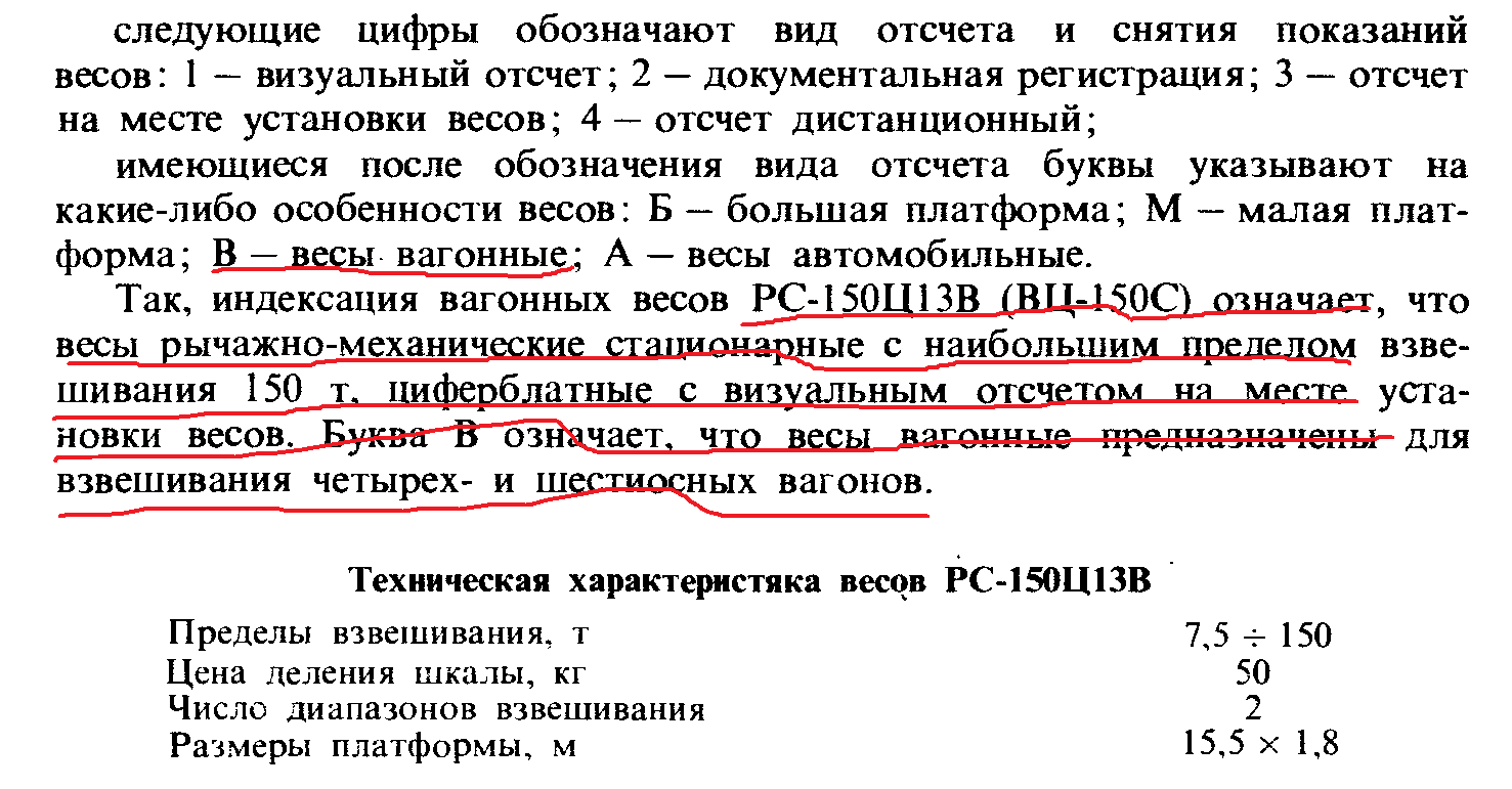

Ника 1 242 Опубликовано 24 Июня 2019 Жалоба Поделиться Опубликовано 24 Июня 2019 50 минут назад, evGeniy сказал: Если по существу. Если эти весы были в реестре 63 года, что мешает их поверять сегодня? Вы уверены что весы "ВЦ-150 завод изготовитель "Армавирский приборо-строительный завод" соответствуют типу "РС-150Ц13В Завод испытательных машин ПО "Точмашприбор", г.Армавир" ? Цитата Ссылка на комментарий Поделиться на других сайтах Прочее
evGeniy 1 028 Опубликовано 24 Июня 2019 Жалоба Поделиться Опубликовано 24 Июня 2019 1 час назад, Ника сказал: Вы уверены что весы "ВЦ-150 завод изготовитель "Армавирский приборо-строительный завод" соответствуют типу "РС-150Ц13В Завод испытательных машин ПО "Точмашприбор", г.Армавир" ? "Pourquoi pas?" Цитата Ссылка на комментарий Поделиться на других сайтах Прочее
Ника 1 242 Опубликовано 24 Июня 2019 Жалоба Поделиться Опубликовано 24 Июня 2019 5 минут назад, evGeniy сказал: "Pourquoi pas?" И завод правопреемник? Цитата Ссылка на комментарий Поделиться на других сайтах Прочее
libra 508 Опубликовано 24 Июня 2019 Жалоба Поделиться Опубликовано 24 Июня 2019 2 минуты назад, Ника сказал: И завод правопреемник? В имеющемся у меня паспорте указан "Армавирский завод испытательных машин." Цитата Ссылка на комментарий Поделиться на других сайтах Прочее

владимир 332 1 158 Опубликовано 24 Июня 2019 Жалоба Поделиться Опубликовано 24 Июня 2019 (изменено) 57 минут назад, evGeniy сказал: 2 часа назад, Ника сказал: Вы уверены что весы "ВЦ-150 завод изготовитель "Армавирский приборо-строительный завод" соответствуют типу "РС-150Ц13В Завод испытательных машин ПО "Точмашприбор", г.Армавир" ? "Pourquoi pas?" 45 минут назад, libra сказал: В имеющемся у меня паспорте указан "Армавирский завод испытательных машин." Да, если рассматривать РС-150Ц13 1966 г.в., а не ВЦ-150 Номер в госреестре Наименование СИ Обозначение типа СИ Изготовитель Действия 2529-69 Весы вагонные РС-150Ц13В1 Арендная организация ПО "Весоизмеритель", г.Армавир Просмотреть 2529-04 Весы вагонные РС-150Ц13В и РС-150Ц13В(М) ОАО "Армавирский завод тяжелого весостроения" (АЗТВ), г.Армавир Просмотреть 1506-63 Весы вагонные РС-150Ц13В Завод испытательных машин ПО "Точмашприбор", г.Армавир а в 1969 уже другой Арендная организация ПО "Весоизмеритель", г.Армавир http://nd-gsi.ru/grsi/020xx/02529-69.pdf Изменено 24 Июня 2019 пользователем владимир 332 Цитата Ссылка на комментарий Поделиться на других сайтах Прочее
владимир 332 1 158 Опубликовано 24 Июня 2019 Жалоба Поделиться Опубликовано 24 Июня 2019 (изменено) 5 часов назад, evGeniy сказал: "Pourquoi pas?" Если честно, Удивили Но эту транскрипцию знаю и приводил на Форуме https://metrologu.ru/applications/core/interface/file/attachment.php?id=12718 но видать не восприняли её Изменено 24 Июня 2019 пользователем владимир 332 Цитата Ссылка на комментарий Поделиться на других сайтах Прочее
