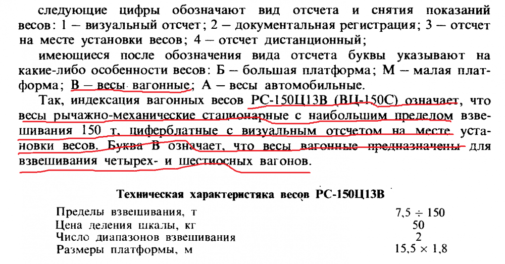

владимир 332 1338 Опубликовано 19 Июня 2019 Жалоба Опубликовано 19 Июня 2019 10 часов назад, Всем здрасте сказал: Имеем весы вагонные, типа ВЦ-150, заводской номер 0869, изготовленных в 1966 году, номер Госреестра не присваивался Для интереса посмотрим весы вагонные 50-60-х в "нашем ГРСИ". Их там "раз-два и обчелся" 00712-51 Весы вагонные гирные ВВГ - - Скачать 00701-51 Весы вагонные ВВ - - Скачать 01506-61 Весы вагонные двойные с циферблатным указателем для предельной нагрузки 100 т ВЦд-100 - - Скачать 01506-63 Весы вагонные РС-150Ц13В Завод испытательных машин ПО "Точмашприбор", г.Армавир Россия Скачать 02487-69 Весы вагонные цифровые РС-150Ц24В Приборостроительный завод ПО "Весоизмеритель", г.Армавир Россия Скачать 02529-69 Весы вагонные РС-150Ц13В1 Арендная организация ПО "Весоизмеритель", г.Армавир Россия Эти http://nd-gsi.ru/grsi/020xx/02487-69.pdf похожи на наши ВЦП-150 ДРА А дальше в Госреестре "пруд не пруди". Даже в нашем "ГРСИ" на 19 страниц... Цитата

efim 1747 Опубликовано 19 Июня 2019 Жалоба Опубликовано 19 Июня 2019 1506-63 (Исключен в 1983 г.) Весы вагонные РС-150Ц13В Завод испытательных машин ПО "Точмашприбор", г.Армавир Надо уточнить тип весов? Цитата

Всем здрасте 0 Опубликовано 20 Июня 2019 Автор Жалоба Опубликовано 20 Июня 2019 14 часов назад, efim сказал: 1506-63 (Исключен в 1983 г.) Весы вагонные РС-150Ц13В Завод испытательных машин ПО "Точмашприбор", г.Армавир Надо уточнить тип весов? Все что знаю о весах, то, что весы вагонные циферблатные ВЦ-150, заводской номер 0869, инвентарный 046318, дата поступления весов в эксплуатацию 26.11.1966 года, завод изготовитель "Армавирский приборо-строительный завод". У меня все. И как мне доказать, что на дату ввода в эксплуатацию - 26.11.1966 г. они должны быть утвержденного типа? Каким НПА регламентируется это? Цитата
libra 560 Опубликовано 20 Июня 2019 Жалоба Опубликовано 20 Июня 2019 (изменено) 1 час назад, Всем здрасте сказал: Все что знаю о весах, то, что весы вагонные циферблатные ВЦ-150, заводской номер 0869, инвентарный 046318, дата поступления весов в эксплуатацию 26.11.1966 года, завод изготовитель "Армавирский приборо-строительный завод". У меня все. И как мне доказать, что на дату ввода в эксплуатацию - 26.11.1966 г. они должны быть утвержденного типа? Каким НПА регламентируется это? Эти весы по ГОСТ 9020-64 Изменено 20 Июня 2019 пользователем libra Цитата
libra 560 Опубликовано 20 Июня 2019 Жалоба Опубликовано 20 Июня 2019 3 часа назад, Всем здрасте сказал: А еще нам направили руководство по эксплуатации в котором ничего нет про точки шкалы... В руководстве на РС -150 есть. В руководстве на эти весы нет. В нем только раздел проверки. Цитата
