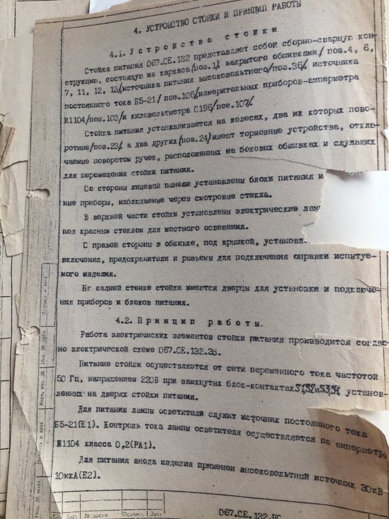

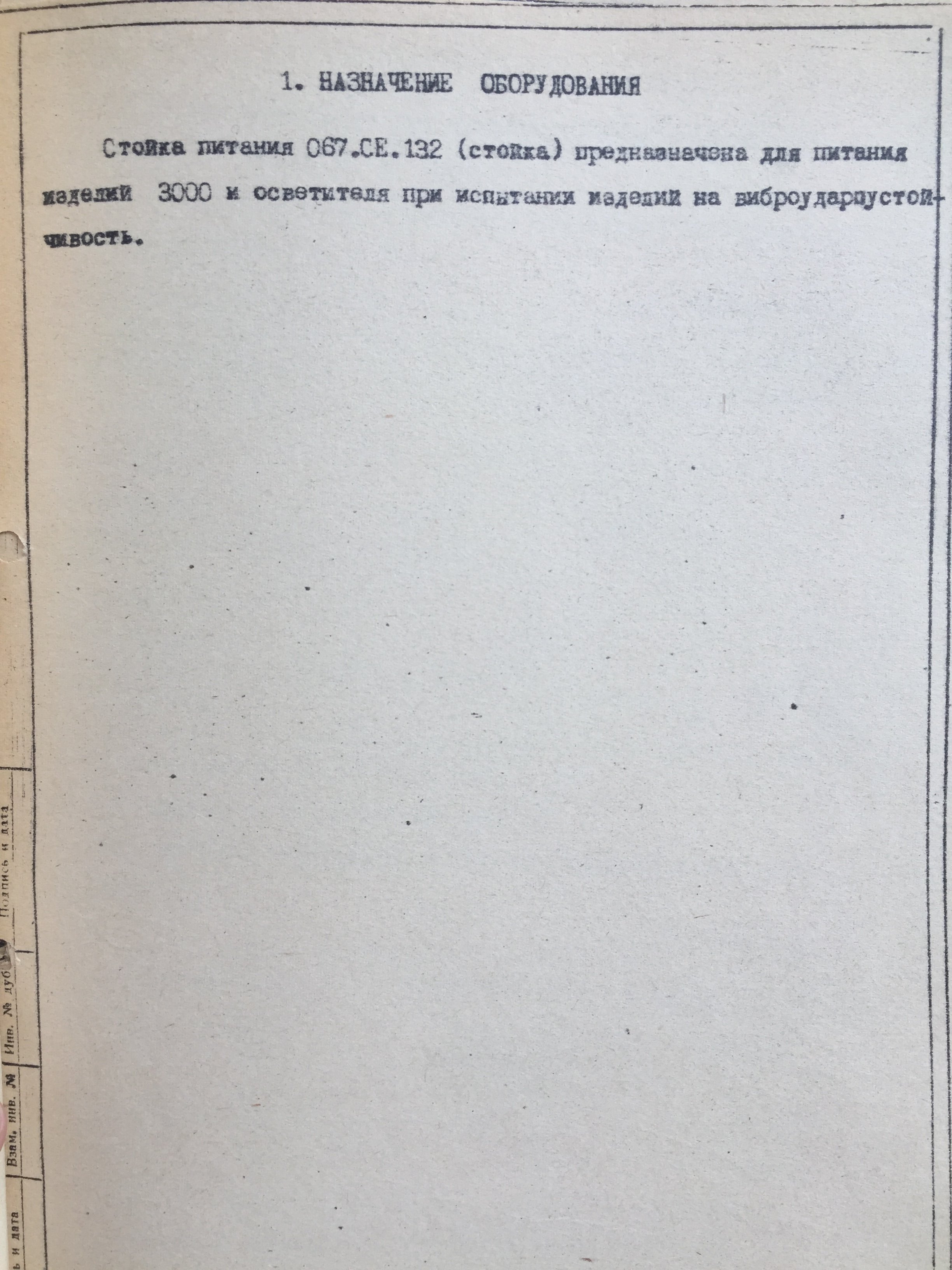

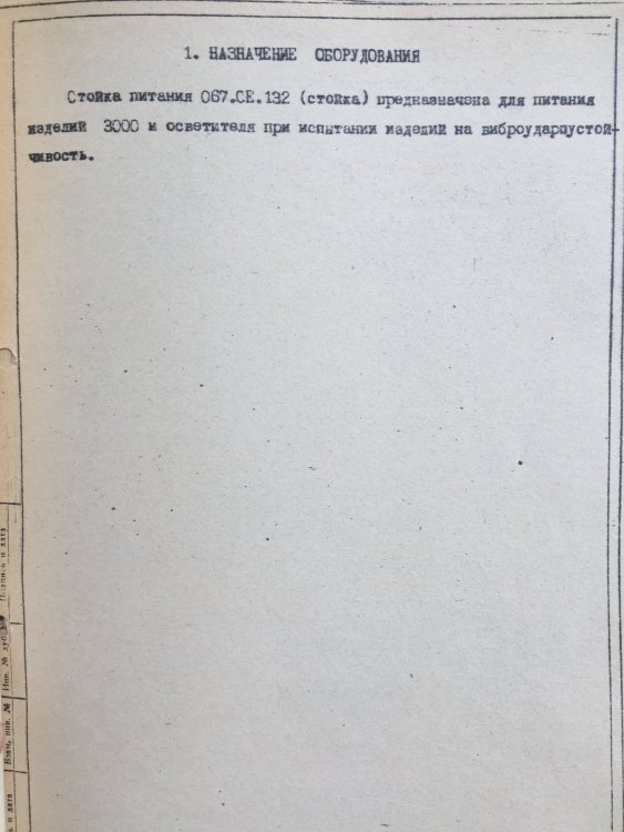

Гайфуллина 1 Опубликовано 20 Августа 2019 Жалоба Опубликовано 20 Августа 2019 (изменено) ВСЕм доброго времени суток! Возник вопрос, и так как я ранее с этим не сталкивалась, то прошу мне помочь и направить на правильный путь. В лаборатории испытаний, в процессе испытаний изделий на виброустойчивость участвует стойка питания. Принцип работы ее заключается в том, что во время испытания вибрацией, на изделия она подает напряжение. Она переносная, по этому используется так же в испытании изделий на ударопрочность. Состав стойки: -Киловольтметр, -источник постоянного тока (АКИП в нашем случае) , -высоковольтный источник питания (разработка завода в далекие времена, не утвержденного типа, и по нему у Военного отдельные вопросы), -амперметр. теперь к сути: До сегодняшнего дня, данную стойку относили к испытательному оборудованию и проводили периодическую аттестацию своими силами не имея методики, так как ее вовсе не было. Данная стойка была изготовлена самим заводом. ВП требует проведения первичной аттестации на данную стойку. Подскажите как грамотно и к какому термину кроме ИО ее подвести? какова процедура перевода ее из испытательного оборудования в другой вид оборудования и какими документами подкрепление будет правильным? Заранее простите за сумбур. Изменено 20 Августа 2019 пользователем Гайфуллина Цитата
evGeniy 1093 Опубликовано 20 Августа 2019 Жалоба Опубликовано 20 Августа 2019 29 минут назад, Гайфуллина сказал: Подскажите как грамотно и к какому термину кроме ИО ее подвести? Начните с определения ИО. К своему удивлению, прочитав второй скан, Вы поймете, что она не является ИО Цитата
Специалисты scbist 1878 Опубликовано 20 Августа 2019 Специалисты Жалоба Опубликовано 20 Августа 2019 Подача питания на оборудование объект это не испытание, следовательно, источники питания не ИО, а вспомогательное оборудование. Я в таких случаях прямо на "лицо" наклеиваю бумажку, " выходные параметры источника контролируются внешними СИ". Я бы про стойку вообще написал, что предназначена для размещения оборудования и транспортировки его в процессе испытаний. Переименовать вашу стойку из питания в подкатную и дело с концом. Состоит из каркаса с полками и колес. Остальное по необходимости. Но ваш ВП еще помнит историю и он может в бутылку полезть, если вредный. Цитата

Гайфуллина 1 Опубликовано 20 Августа 2019 Автор Жалоба Опубликовано 20 Августа 2019 1 час назад, evGeniy сказал: Начните с определения ИО. К своему удивлению, прочитав второй скан, Вы поймете, что она не является ИО Согласна. Если не ИО то тогда что? в РМГ-29 нет подходящего определения. И в ТУ на изделия она в качестве ИО записана. Цитата
Специалисты scbist 1878 Опубликовано 20 Августа 2019 Специалисты Жалоба Опубликовано 20 Августа 2019 3 минуты назад, Гайфуллина сказал: Тут не подача питания на оборудование, тут подача на испытуемое изделие. Я не имел ввиду вибростенды. Я как раз про объект испытаний. Прошу прощения за неточность. 4 минуты назад, Гайфуллина сказал: ТУ заложено что при испытании изделий, на них должно подаваться определенное напряжение. 42 минуты назад, scbist сказал: выходные параметры источника контролируются внешними СИ". 2 минуты назад, Гайфуллина сказал: РМГ-29 нет подходящего определения РМГ вообще не про испытания. Вам нужен старый ГОСТ 16504-80 "Испытания и контроль качества продукции. Основные термины и определения." ИО это только то, что создает условия испытаний. Остальное относится к средствам испытаний. Это могут быть СИ, индикаторы, вспомогательные устройства. Если питание объекта не является условием испытаний на которое объект должен реагировать, то источник питания не ИО. Вы проверяете реакцию объекта на вибрацию и удар, а не на изменение напряжения источника питания. То, что параметры источника контролируются внешними СИ дает возможность уйти от требований по точности к самому источнику и перевести его во вспомогательное устройство или в индикаторы. Цитата
Специалисты Дмитрий Борисович 1017 Опубликовано 20 Августа 2019 Специалисты Жалоба Опубликовано 20 Августа 2019 9 часов назад, Гайфуллина сказал: . И в ТУ заложено что при испытании изделий, на них должно подаваться определенное напряжение. Т.е 11 часов назад, Гайфуллина сказал: -источник постоянного тока (АКИП в нашем случае) , СИ утвержденного типа.... 9 часов назад, Гайфуллина сказал: И в ТУ на изделия она в ИО записана. Ну это разработчикиТУ так посчитали... А далее - киловольтметр.. для чего? Нвверное чтобы контролировать 11 часов назад, Гайфуллина сказал: высоковольтный источник питания (разработка завода в далекие времена, не утвержденного типа, и по нему у Военного отдельные вопросы Но по нему отдельные вопросы... А амперметр наверное для тех же целей - измерение потребляемого тока... Т.е.все СИ.... кроме высоковольтного источника который можкт быть 10 часов назад, scbist сказал: вспомогательное оборудование .... А стойка нужна только для того чтобы это все было удобно подкатить к испытуемому изделию... Выбросите её... и по назначению ничего не изменится... Цитата
