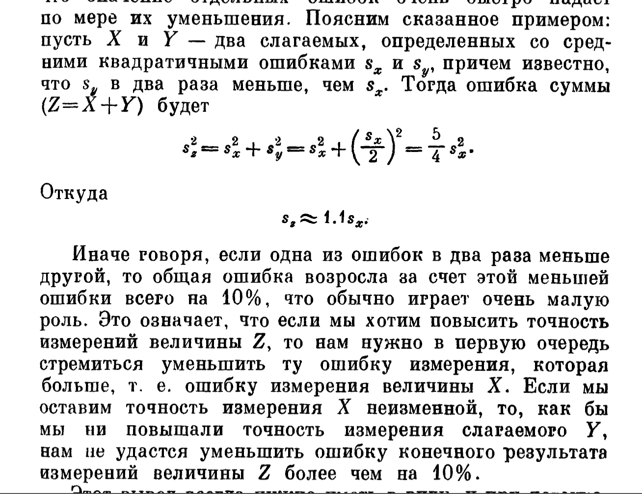

libra 558 Опубликовано 5 Декабря 2019 Жалоба Опубликовано 5 Декабря 2019 56 минут назад, Lavr сказал: Поясните, пожалуйста, смысл этой фразы. 1/2 и 1/3 - это что к чему? 10% и 5% от чего? При соотношении погрешностей поверяемого СИ и эталона 3 к 1, вклад эталона в "погрешность поверки 5%". Почти аналогично для калибровки. Распишите бюджет неопределенности. Цитата

libra 558 Опубликовано 6 Декабря 2019 Жалоба Опубликовано 6 Декабря 2019 (изменено) В 05.12.2019 в 10:57, Lavr сказал: Поверка - это контроль, а контроль характеризуется достоверностью, которая зависит от соотношения погрешностей. На сколько мне известно, для того, чтобы достоверность контроля была 0,95 достаточно соотношения 1/3. В 05.12.2019 в 15:46, libra сказал: При соотношении 1/3 растет дисперсия на 5%, а не коэффициент охвата. В 05.12.2019 в 15:48, libra сказал: Мне кажется, что вы картинку неверно трактуете. В 05.12.2019 в 16:04, Lavr сказал: Я же и говорю, что я вас не понимаю. Возможно мне нужен переводчик. К стати, буду благодарен, если кто-то поможет. Как говориться Ваши доказательства в студию! Поясните при чем достоверность контроля и соотношение погрешностей эталона и поверяемого СИ? Тут не переводчик нужен вам а учитель математики! Я еще повторю, что доверительный интервал тут не причем!!!! Читайте книги хоть иногда! Где вы тут видите доверительный интервал??? Изменено 6 Декабря 2019 пользователем libra Цитата
libra 558 Опубликовано 6 Декабря 2019 Жалоба Опубликовано 6 Декабря 2019 (изменено) В 05.12.2019 в 16:06, Дмитрий Борисович сказал: Это Вы о чем? Стьюдент появляется когда у Вас малое число измерений.... больше 2 , но меньше 17... А при бесконечном числе измерений распределение Стьюдента приближается к нормальному... Ну Дмитрий Борисович, в самом деле..... Вы, обычно, лучше подготовлены! Коэффициент не исчезает и не появляется. Смотрите таблицу Изменено 6 Декабря 2019 пользователем libra Цитата
Специалисты Дмитрий Борисович 1016 Опубликовано 6 Декабря 2019 Специалисты Жалоба Опубликовано 6 Декабря 2019 1 час назад, libra сказал: Где вы тут видите доверительный интервал??? А где Вы увидели - ДВА слогаемых Х и У при калибровке и поверке? Цитата
Специалисты Дмитрий Борисович 1016 Опубликовано 6 Декабря 2019 Специалисты Жалоба Опубликовано 6 Декабря 2019 (изменено) 1 час назад, libra сказал: Ну Дмитрий Борисович, Таки я эту таблицу не стал приводить.. Как видно что при числе измерений равным бесконечности ( последяя строка..)... Практически все совпадает с моим графиком нормального распределения... 1/2 - это 0.95 1/3 - это 0.997... Милейший Владимир Орестович! Изменено 6 Декабря 2019 пользователем Дмитрий Борисович Дополнение Цитата
libra 558 Опубликовано 6 Декабря 2019 Жалоба Опубликовано 6 Декабря 2019 50 минут назад, Дмитрий Борисович сказал: А где Вы увидели - ДВА слогаемых Х и У при калибровке и поверке? Погрешность СИ и погрешность эталона. А вы где увидели доверительный интервал в соотношении 1/3? Цитата
