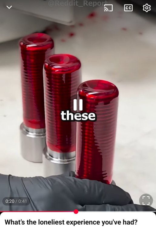

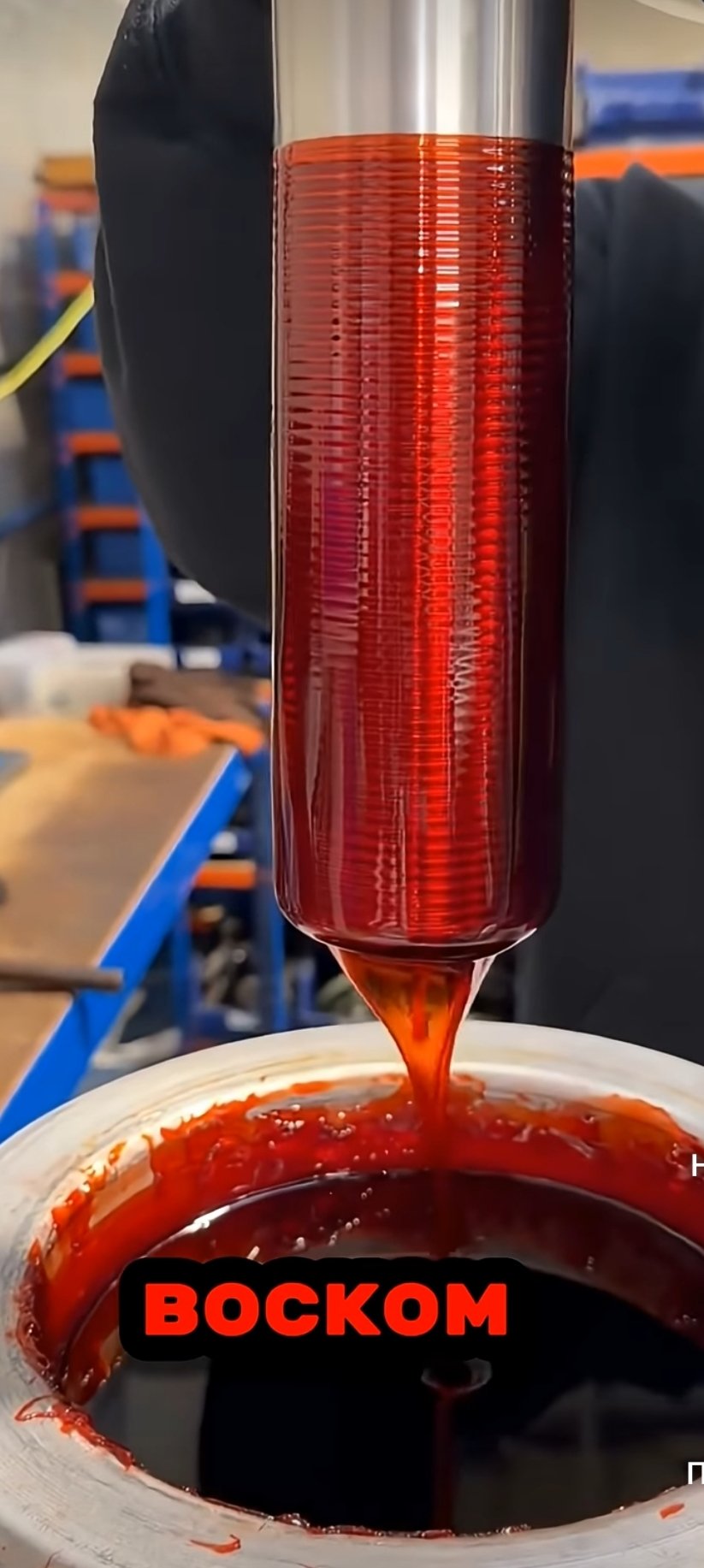

Rus24 2 Опубликовано 1 Февраля Жалоба Опубликовано 1 Февраля Кто то выложил на Ютьюб, а оригинал видео взят с заграничного канала. Пытался найти оригинал видео, пишет, что видео удалено. В описании вроде как воск, но скорее всего это какой то другой материал. Подобный материал встречал на инструменте Mitutoyo. Материал немного эластичен, но ломается, при этом снимается с инструмента гораздо проще чем парафин. Есть догадки, что это за материал? Цитата
Rus24 2 Опубликовано 1 Февраля Жалоба Опубликовано 1 Февраля Температура при которой наносят материал 160 градусов. Цитата
