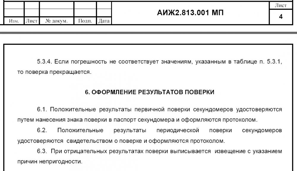

Ksysha1993 0 Опубликовано 15 Января Автор Жалоба Поделиться Опубликовано 15 Января Повернены приборы в 2020 году. Да, в МП написано, что результаты поверки оформляются протоколом, пример которого приведён в приложении. Но там не прописано, что эти данные должны быть предоставлены заказчикам, поэтому как я понимаю, цсм на обороте приводит просто метрологические характеристики прибор, например манометр от 0 до 100 погрешность +-0,4. Но эту информацию я и сама могу посмотреть в паспортах на оборудование.В некоторых методиках поверки расписано более подробно, что должно быть приведено в свидетельстве на обороте, например, в секундомерах. Но если конкретизация отсутствует, в праве ли они приводить метрологические характеристики оборудования и не прописывать характеристики установленные в процессе поверки? Цитата Ссылка на сообщение Поделиться на других сайтах
AQZWSX 128 Опубликовано 15 Января Жалоба Поделиться Опубликовано 15 Января Я бы сказал так, если в МП нет требования прописывать метрологические характеристики именно на оборотке, то они там быть и не обязаны, т.к. по 1815 Цитата 43. На оборотной стороне свидетельства о поверке, при наличии требования в методике поверки, приводятся метрологические характеристики и (или) протокол поверки. Насчет того, что на оборотке указаны характеристики из паспорта. По требованию заказчика там может быть указано что угодно. Захотели вы, что бы вам характеристики из паспорта зачем-то написали на оборотке, пожалуйста . Т.к. опять же по 1815 Цитата На оборотной стороне свидетельства о поверке по заявлению владельца СИ или другого лица, представившего СИ на поверку, или по согласованию с ними допускается указание другой дополнительной информации, относящейся к СИ, месту его установки, особенностям поверки, принадлежности СИ. Если же заказчик (т.е. вы) не требовал ничего указывать на оборотке, а поверитель все равно указал, то даже если это и считать нарушением, то точно не с вашей стороны, а со стороны поверителя. Цитата Ссылка на сообщение Поделиться на других сайтах
VVF 89 Опубликовано 15 Января Жалоба Поделиться Опубликовано 15 Января 1 час назад, Ksysha1993 сказал: В некоторых методиках поверки расписано более подробно, что должно быть приведено в свидетельстве на обороте, например, в секундомерах. Пожалуйста, можно по-подробнее, тип секундомера. Цитата Ссылка на сообщение Поделиться на других сайтах
Ksysha1993 0 Опубликовано 15 Января Автор Жалоба Поделиться Опубликовано 15 Января Тип секундомера СОСпр. Методика поверки АИЖ.2.813.001. Цитата Ссылка на сообщение Поделиться на других сайтах
VVF 89 Опубликовано 15 Января Жалоба Поделиться Опубликовано 15 Января 3 часа назад, Ksysha1993 сказал: Вопрос такой, обязаны ли Цсм, при условии, что в методике поверки есть пункт об оформлении результатов в виде протокола, дублировать их для заказчика, то есть для нас? Заранее спасибо! Оформление протоколов в аккредитованной организации прописывается в РК. Протокол является внутренним документом. Действительные значения, полученные при поверке (из протокола) указываются на оборотной стороне свидетельства, если их согласно РЭ на СИ необходимо использовать при измерениях этим прибором. Цитата Ссылка на сообщение Поделиться на других сайтах
Ksysha1993 0 Опубликовано 15 Января Автор Жалоба Поделиться Опубликовано 15 Января 1 час назад, AQZWSX сказал: Я бы сказал так, если в МП нет требования прописывать метрологические характеристики именно на оборотке, то они там быть и не обязаны, т.к. по 1815 Насчет того, что на оборотке указаны характеристики из паспорта. По требованию заказчика там может быть указано что угодно. Захотели вы, что бы вам характеристики из паспорта зачем-то написали на оборотке, пожалуйста . Т.к. опять же по 1815 Если же заказчик (т.е. вы) не требовал ничего указывать на оборотке, а поверитель все равно указал, то даже если это и считать нарушением, то точно не с вашей стороны, а со стороны поверителя. Замечание, которое мы получили как раз касается отсутствия метрологических характеристик на обороте, тех же, что и прописаны в протоколах поверки. Сложность в том, что на руках у нас протоколов нет, для устранения данного замечания необходимо чтобы ЦСМ нам их предоставил. А они как раз говорят о том, что если в МП конкретно не указано, что должно быть на развороте, то согласно 1815 все сделано с их стороны верно. По сути они правы, но замечание устранить необходимо. Просто хочется понимать как правильно делать, чтобы избежать подобных проблем. Цитата Ссылка на сообщение Поделиться на других сайтах
VVF 89 Опубликовано 15 Января Жалоба Поделиться Опубликовано 15 Января 4 минуты назад, Ksysha1993 сказал: Тип секундомера СОСпр. Методика поверки АИЖ.2.813.001. Спасибо. Читаем: Измерение интервалов времени секундомером не требует введения поправок, поэтому указывать в свидетельстве погрешность, полученную при поверке нет необходимости. А выдачу протокола поверки владельцу в этом случае считаю глупостью. Поверка - подтверждение МХ, указанных в ОТ. Цитата Ссылка на сообщение Поделиться на других сайтах
Ksysha1993 0 Опубликовано 15 Января Автор Жалоба Поделиться Опубликовано 15 Января 9 минут назад, VVF сказал: Оформление протоколов в аккредитованной организации прописывается в РК. Протокол является внутренним документом. Действительные значения, полученные при поверке (из протокола) указываются на оборотной стороне свидетельства, если их согласно РЭ на СИ необходимо использовать при измерениях этим прибором. Судя по тому, что Вы написали ЦСМ вполне может ограничиться приведением метрологических характеристик прибора, без указания фактических измерений. Я правильно поняла? необходимо тогда запрашивать протоколы отдельным документом? Цитата Ссылка на сообщение Поделиться на других сайтах

Ksysha1993 0 Опубликовано 15 Января Автор Жалоба Поделиться Опубликовано 15 Января 17 минут назад, VVF сказал: Оформление протоколов в аккредитованной организации прописывается в РК. Протокол является внутренним документом. Действительные значения, полученные при поверке (из протокола) указываются на оборотной стороне свидетельства, если их согласно РЭ на СИ необходимо использовать при измерениях этим прибором. А есть ли какой то документ, в котором четко прописано о том, что установленные мх должны быть указаны только в случае их влияния на проведение испытаний? Цитата Ссылка на сообщение Поделиться на других сайтах
VVF 89 Опубликовано 15 Января Жалоба Поделиться Опубликовано 15 Января 3 минуты назад, Ksysha1993 сказал: А есть ли какой то документ, в котором четко прописано о том, что установленные мх должны быть указаны только в случае их влияния на проведение измерений? Конечно нет. Здравый смысл сейчас не в почете... Но в 1815 читаем: Цитата 43. На оборотной стороне свидетельства о поверке, при наличии требования в методике поверки, приводятся метрологические характеристики и (или) протокол поверки. Метрологические характеристики СИ утверждены в ОТ. При поверке они подтверждаются или не подтверждаются, но никак не определяются... Цитата Ссылка на сообщение Поделиться на других сайтах
