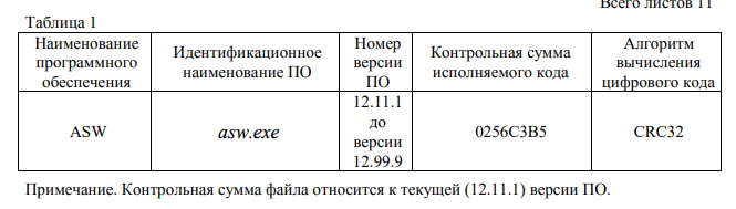

Насколько законно использовать в ОТ такую формулировку: "версия ПО и его контрольная сумма указывается в разделе "О программе"", а в методике поверки соответственно: "Убедиться что версия ПО, указанная в разделе "О Программе" соответствует диапазону версий, указанному в ОТ, а указанная в том же разделе контрольная сумма соответствует контрольной сумме файла XXX.exe, полученной с помощью средств операционной системы или любым другим доступным способом"?
А что насчет изменения наименования ПО и идентификационного наименования ПО, а также, как приведено выше, применение особых методик, которые улучшают точностные и диапазонные характеристики с помощью ДРУГОГО ПО, никак не фигурирующего в ОТ, но являющего его функциональным "наследником"?

Всё бы ничего но есть вот такой официальный ответ из ВНИИМ:
971145963__01.thumb.png.0cbe32862e61dc93c1d419875abf8fb9.png1906650266__02.thumb.png.378cce65df8d58b50243b41a16a0cbe1.png

18 минут назад, rmetr сказал:
Контрольная сумма является одним из возможных идентифицирующих признаков.
Вот этот момент очень тонкий, долго изучал соответствующие ГОСТы, но так и не понял есть ли какое-то минимальное количество идентифицирующих признаков, которое необходимо и достаточно для однозначной идентификации. В табличке обычно указываются 4 признака (Название, метрологически значимый модуль, версия и контрольная сумма). С логической точки зрения только контрольная сумма может ОДНОЗНАЧНО идентифицировать ПО, всё остальное легко подменяется. Но если ткнёте где регламентируется что для однозначной идентификации достаточно любого количества признаков в любом сочетании, буду премного благодарен.
Ссылка на сообщение
Поделиться на других сайтах
20 минут назад, Flora сказал:
в первую очередь надо руководствоваться тем, что нет требования обязательно применять ВСЕ из признаков. На выбор дается несколько. И даже ими можно не ограничиваться, а использовать что-то еще.
