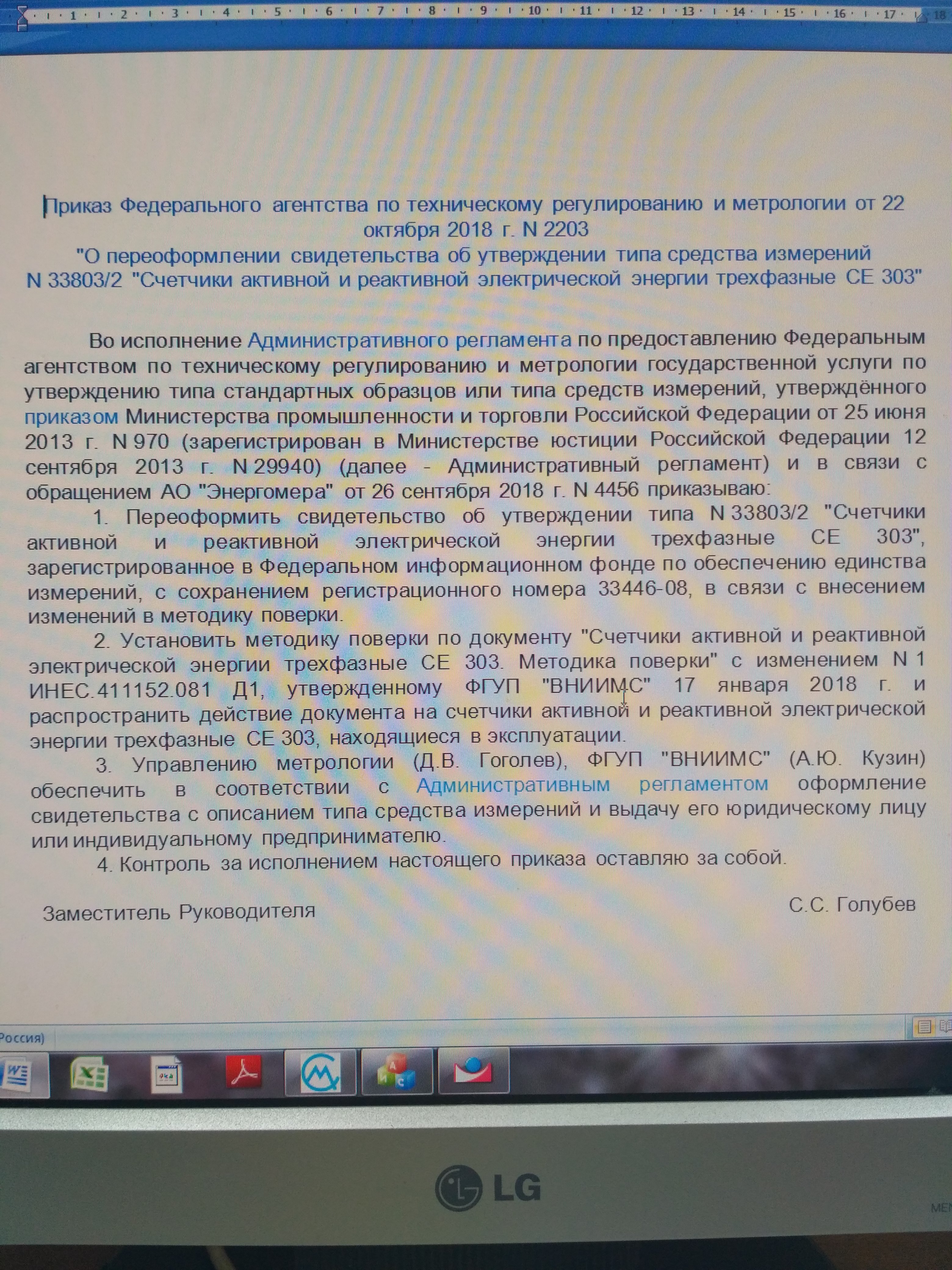

5ive 69 Опубликовано 12 Марта 2019 Жалоба Опубликовано 12 Марта 2019 Например, как относиться к таким приказам Росстандарта? Насколько они юридически значимы? Стоит ли выкидывать старые методики? Цитата
evGeniy 1093 Опубликовано 12 Марта 2019 Жалоба Опубликовано 12 Марта 2019 30 минут назад, 5ive сказал: Например, как относиться к таким приказам Росстандарта? Насколько они юридически значимы? Стоит ли выкидывать старые методики? Читайте внимательно. Вопросов быть не должно. Старые МП по этим СИ в топку Цитата
