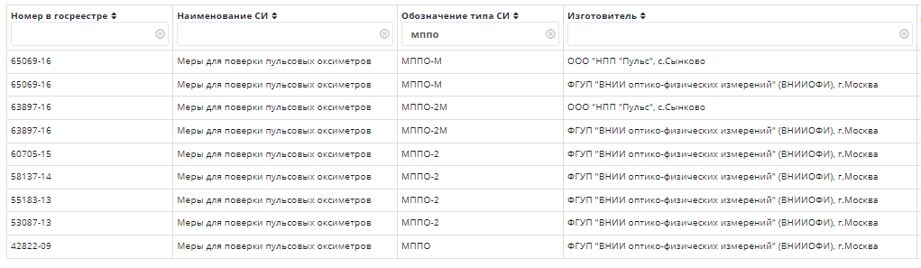

владимир 332 1347 Опубликовано 6 Августа 2025 Жалоба Опубликовано 6 Августа 2025 В помощь из ретро Цитата
