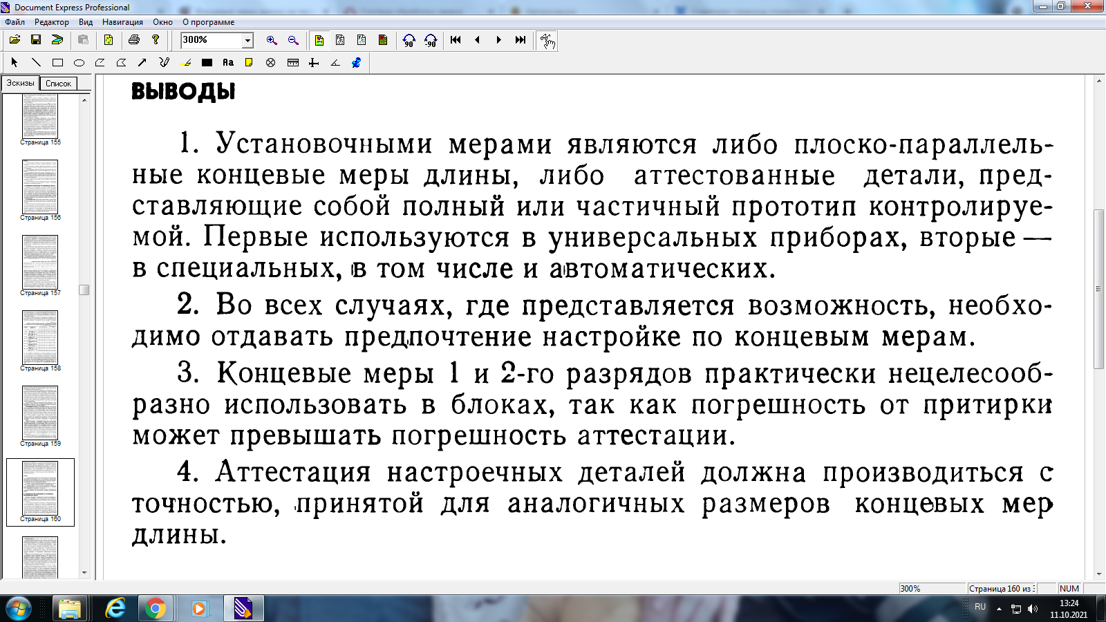

владимир 332 1 182 Опубликовано 11 Октября 2021 Жалоба Поделиться Опубликовано 11 Октября 2021 (изменено) 4 часа назад, Enzo сказал: К слову, как-то в купленном у КРИН микрометре МК-50 в комплекте вообще концевая мера шла на 25. 3 часа назад, Enzo сказал: Установочная. А в коробке лежала концевая. Которая КМД тут "бабушка дедушка надвое сказала" что лучше Например, в этой "ретро" книге стр.154-158 И ГОСТ 9038 посмотрите Цитата Концевые меры предназначены для использования в качестве:рабочих мер для регулировки и настройки показывающих измерительных приборов и для непосредственного измерения линейных размеров промышленных изделий; образцовых мер для передачи размера единицы длины от первичного эталона концевым мерам меньшей точности и для поверки и градуировки измерительных приборов. Изменено 11 Октября 2021 пользователем владимир 332 добавил Цитата Ссылка на комментарий Поделиться на других сайтах Прочее
Enzo 87 Опубликовано 11 Октября 2021 Жалоба Поделиться Опубликовано 11 Октября 2021 3 часа назад, владимир 332 сказал: тут "бабушка дедушка надвое сказала" что лучше Например, в этой "ретро" книге стр.154-158 И ГОСТ 9038 посмотрите Так я о чём писал-то, что в коробках от советских микрометров вообще меры без какой-либо изоляции, взялся рукой - и размер поплыл, пока настраиваешь. А КМД по той же логике тоже должна менять размер, если рукой брать, на производстве настраивать микрометр в перчатках никто не будет, в остальном КМД мне тоже больше нравятся. У современных установочных мер чаще есть изолированная ручка, вот тут они и выигрывают по сравнению с установочными мерами прошлого и КМД. А по поводу того, что "Концевые меры предназначены для использования в качестве рабочих мер для регулировки и настройки показывающих измерительных приборов" - так добро пожаловать на 1 страницу этой же темы и в целом на производство. Да, используются, и ещё как, особенно, если установочные были куда-то утеряны, чаще всего с коробкой вместе) Цитата Ссылка на комментарий Поделиться на других сайтах Прочее
