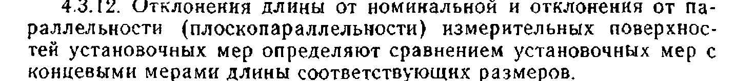

Enzo 92 Опубликовано 7 Октября 2021 Жалоба Опубликовано 7 Октября 2021 1 час назад, владимир 332 сказал: А как же тогда такой микрометр поверку проходит по МП без установочной мере в комплекте? При первой же операции поверки - внешнем осмотре он д.б. забракован. Например, МИ 782-85 https://ohranatruda.ru/upload/iblock/1bf/4293769984.pdf ГОСТ 6507 https://files.stroyinf.ru/Data/108/10856.pdf и п. 4.3.12 МИ 782-85 Пфф, как уже верно заметили ниже, можно перекладывать. Видите ли, в производстве условия разительным образом отличаются от лабораторных. В связи с чем есть определённые моменты, которых в моей работе каждый месяц вагон. Из любимого - получить у рабочего микрометр/штангель весь в г...не, масле, СОЖ и без коробки, что уж говорить об установочных мерах и регулировочных ключах внутри неё. На одном станке работа идёт в 3 смены, рабочих иногда перебрасывают на другие станки - ты ещё поищи то, что тебе надо, по цеху. Помимо прочего люди болеют, ходят в отпуска, закрывают инструмент в личные тумбочки и шкафы в раздевалке, да просто отсутствуют на рабочем месте, а куда подевалась сраная коробка от него - тут я выслушиваю тысячи историй, одна охренительнее другой. Ну и сын за отца рабочий за сменщика не в ответе, "я не знаю, куда он его дел" - это я слышу чаще, чем "привет". Если поверитель чисто по этому пункту будет ещё сверху палки в колёса вставлять, я к этому отношусь так же, как к принципиальным людям из темы про цвет прибора в описании типа. Всему надо меру знать. Цитата

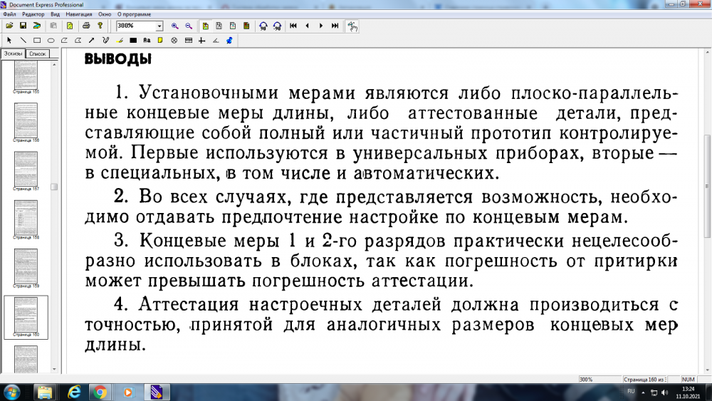

владимир 332 1343 Опубликовано 7 Октября 2021 Жалоба Опубликовано 7 Октября 2021 (изменено) 3 часа назад, владимир 332 сказал: ИМХО должны не как рабочие разрядные эталоны, а как "рабочие" СИ. У тех же КМД 5 классов точности. В качестве установочных мер и для настройки станков и кт4, кт 5 подойдут с запасом. Даже никто и не заметил мой "ляп" по сути Доп. отклонение длины КМД 50 мм по МИ 1604-87 4 кл + 3 мкм 5 кл + 6 мкм Доп. отклонение длины установочной меры 50 мм ГОСТ 6507 МК 1 кл + 1,0 мкм МК 2 кл +1,5 мкм Одна "говорильня": 3 часа назад, AtaVist сказал: Я ж написал про свое КД на данное СК В КД прописываем контроль и вуа-ля. Но это изыски..=) 3 часа назад, Dom3n3c сказал: Целесообразно, если придут эффективные менеджеры, которые займутся оптимизацией накладных расходов 46 минут назад, AtaVist сказал: Есть.. Роботизированные.. В остальном понятно, работаем на схожих предприятиях В красноречии соревнуетесь? Или как "отбодаться"? Изменено 7 Октября 2021 пользователем владимир 332 Цитата
