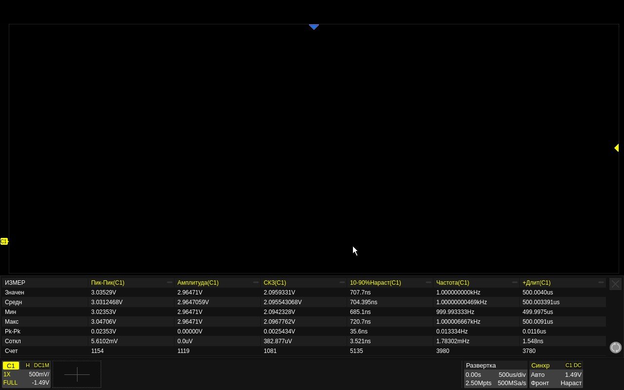

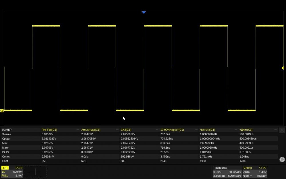

Специалисты Дедюхин А.А. 366 Опубликовано 14 Марта 2022 Специалисты Жалоба Опубликовано 14 Марта 2022 2 часа назад, Дмитрий Борисович сказал: Не... тама есть и цифры... зачем " Лапшу на уши вешать" ? Масштабная сетка вне зависимости как она выполнена - она всё равно есть! Дмитрий Борисович, вы из аналогового поколения, которое до сих пор пользуется дома телефоном с дисковым набором и считает клеточки на экране осциллографа С1-49А что бы определить амплитуду или период сигнала уже лет как 20 "клеточки" на экране осциллографа (цифрового осциллографа) не имеют никакой полезной роли, ну кроме как дань традиции старшему поколению любой цифровой осциллограф имеет автоматические или курсорные измерения измерения, для которых "клеточки" ни в каким их варианте не нужны на экране клеток может и не быть, может шкала полных измерений, а может вообще ничего не быть, включая само отображение осциллограммы однако результат измерений есть поэтому я вас и спросил "а если делений на экране нет, то все пропало, шеф?" ничего не пропало, жизнь продолжается Цитата
Специалисты Дмитрий Борисович 1017 Опубликовано 14 Марта 2022 Специалисты Жалоба Опубликовано 14 Марта 2022 (изменено) Только что, Дедюхин А.А. сказал: уже лет как 20 "клеточки" на экране осциллографа (цифрового осциллографа) не имеют никакой полезной роли, Вы забыли поставить - ИМХО. Сетка и метки - это удобно и оперативно. Это просто нужно прочуЙствовать при работе. В противном случае - осциллограф СЛЕПОЙ. На это уже давно многие жалуются. И не только "дедушки". На приведенных Вами фото четко видно - неудобство работы с таким осциллографом... Ну может только Вам.... Изменено 14 Марта 2022 пользователем Дмитрий Борисович Цитата
Специалисты Дедюхин А.А. 366 Опубликовано 14 Марта 2022 Специалисты Жалоба Опубликовано 14 Марта 2022 6 минут назад, Дмитрий Борисович сказал: На приведенных Вами фото четко видно - неудобство работы с таким осциллографом... я же говорю, что вы "аналоговый" включайте режим как 20 лет назад у аналогового осциллографа с клетками, считайте их пальцами, считайте величины, думайте о параллаксе шкалы и послесвечении люминофора боже мой!!! это вам еще модули National Instruments не попадались, там бы точно наступил взрыв мозга Цитата
