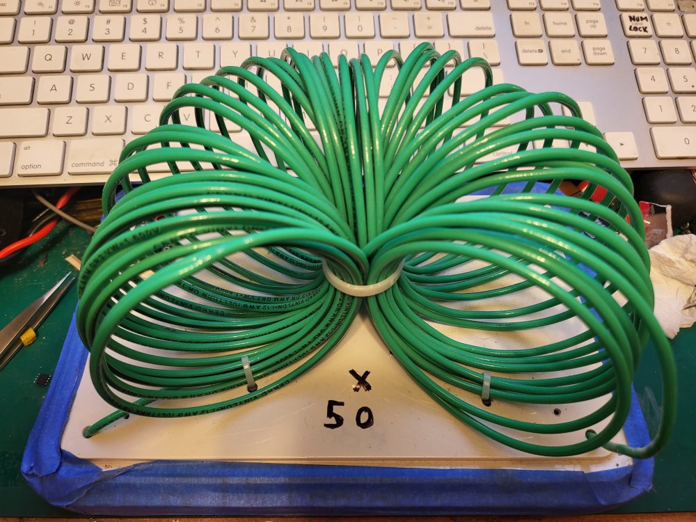

АНАРХИСТ 0 Опубликовано 9 Апреля 2022 Жалоба Поделиться Опубликовано 9 Апреля 2022 Делал сам для себя. Корпус от старого роутера, провод которым электрики землю в домах разводят. Обмотал вокруг освежителя воздуха для унитаза. По времени - ушло около часа. Работает отлично, 20А держит, калибрую и клещи и катушки роговского ей. Индуктивность что-то в районе 70мГ насколько помню. Возможно переделаю корпус, т.к. в нее неудобно кладутся приборы. Насчет зачем покупать - ответ очевиден: самодельные катушки не имеют легальности. Так что если при калибровке нужны документы, то нужно покупать то, что занесено в реестр Цитата Ссылка на комментарий Поделиться на других сайтах Прочее

АНАРХИСТ 0 Опубликовано 16 Апреля 2022 Жалоба Поделиться Опубликовано 16 Апреля 2022 (изменено) В 14.04.2022 в 22:20, Step_ca сказал: Не нашел в интернете катушки с описанием типа на них (соответственно производитель Россия). А в чем собственно вопрос? Это же по сути провод скрученный в несколько витков. Есть катушки на 50, 25, 10, 5 витков. Для разных инструментов, разных калибраторов итд. Или какие разъемы использовать? Или какой тип провода? Из всего можно только выделить активное охлаждение на некоторых катушках Изменено 16 Апреля 2022 пользователем АНАРХИСТ Цитата Ссылка на комментарий Поделиться на других сайтах Прочее

АНАРХИСТ 0 Опубликовано 18 Апреля 2022 Жалоба Поделиться Опубликовано 18 Апреля 2022 (изменено) 3 часа назад, Step_ca сказал: Вопрос в том, нужна ли ПОВЕРЕННАЯ катушка для ПОВЕРКИ Клещей...? У нас во всех процедурах и в самом met/team записаны серийные номера x50 катушек и даты калибровки катушек. (мы пользуемся 5500a/coil). Для выписки сертификата надо же указть что за катушка использовалась. Изменено 18 Апреля 2022 пользователем АНАРХИСТ Цитата Ссылка на комментарий Поделиться на других сайтах Прочее

Step_ca 2 Опубликовано 19 Апреля 2022 Автор Жалоба Поделиться Опубликовано 19 Апреля 2022 В 18.04.2022 в 10:58, АНАРХИСТ сказал: У нас во всех процедурах и в самом met/team записаны серийные номера x50 катушек и даты калибровки катушек. (мы пользуемся 5500a/coil). Для выписки сертификата надо же указть что за катушка использовалась. Смотрел мМП на токовые клещи разных типов, и не увидел упоминания про токовые катушки и их характеристики... Если и есть упоминания, то о том, что к установке должно быть приспособление (я так понял это и есть она !!) Цитата Ссылка на комментарий Поделиться на других сайтах Прочее
