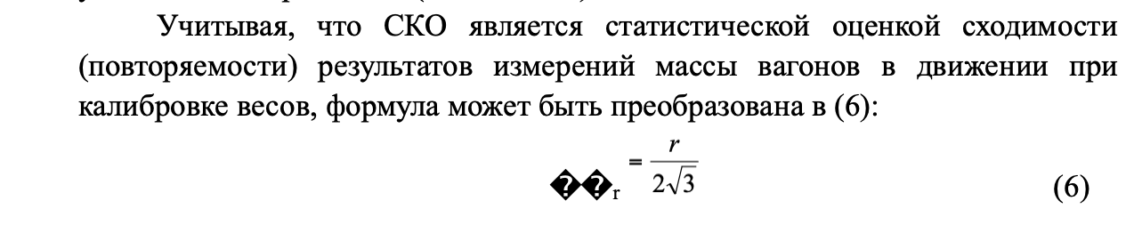

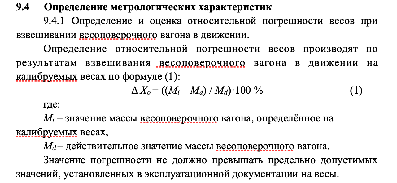

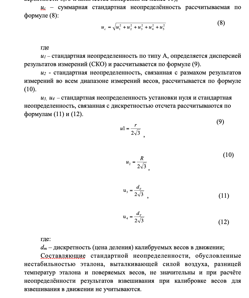

садовод77 0 Опубликовано 11 Мая 2022 Жалоба Поделиться Опубликовано 11 Мая 2022 62621EBB4ACC9EC0E10080BF0AF766EB.doc Цитата Ссылка на комментарий Поделиться на других сайтах Прочее

Dom3n3c 119 Опубликовано 12 Мая 2022 Жалоба Поделиться Опубликовано 12 Мая 2022 Я бы добавил еще неопределенность оценки действительного значения весоповерочного вагона в формулу стандартной неопределенности Цитата Ссылка на комментарий Поделиться на других сайтах Прочее

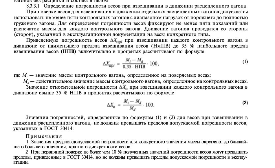

libra 508 Опубликовано 26 Мая 2022 Жалоба Поделиться Опубликовано 26 Мая 2022 В 12.05.2022 в 22:10, садовод77 сказал: я про все эти расчеты кто их считать будет? Зачем считать этот "компот"? Открываете ГОСТ 8.598-2003. Открываете методику калибровки Наверное потеряли часть относящуюся к приведенной погрешности? Дальше - в методиках поверки вагонных весов (тот же ГОСТ 8.598-2003) нет проверки сходимости показаний! Это только при испытании типа. Размах показаний вообще не нормирован в методике поверки, как и СКО. Госсет с Шухартом рвут на себе последние волосы, рыдают и пьют горькую. Цитата Ссылка на комментарий Поделиться на других сайтах Прочее
libra 508 Опубликовано 26 Мая 2022 Жалоба Поделиться Опубликовано 26 Мая 2022 Общественность томится в ожидании раскрытия тайны "u5"! Первый раз вижу неопределенность размаха ну да ладно. Цитата Ссылка на комментарий Поделиться на других сайтах Прочее
