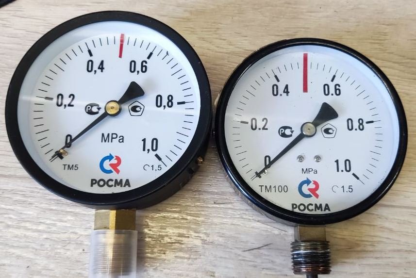

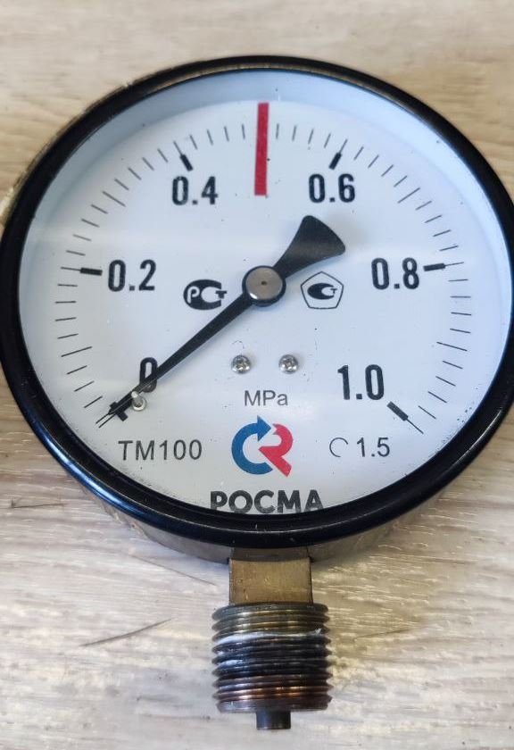

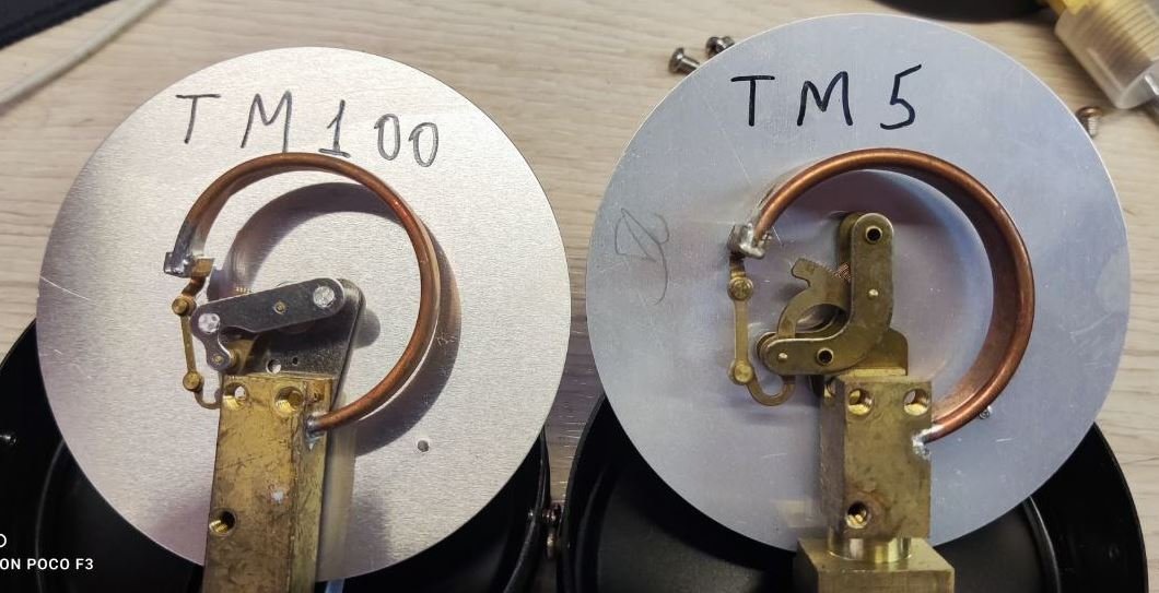

Павел_В 0 Опубликовано 31 Июля 2025 Жалоба Опубликовано 31 Июля 2025 Доброго всем. Предполагаю, что это следующая стадия вышеупомянутого поддельного манометра. Однако на этот раз китайские производители набрались наглости (либо по чьему-то заказу), нанесли логотип РОСМА на циферблат. Внутреннее строение отличается, размер пружины меньше. Качество печати отличается. Точки вместо запятых в качестве разделительного знака. Ну и соответственно ТМ100 вместо ТМ5. Согласно ОТ, "5" - является Условным обозначением диаметра корпуса. Разновидности: 1 - 40мм, 2 - 50мм, 3 - 63мм, 5 - 100мм, 6 - 150/160мм, 8 - 250мм. Условного обозначения диаметра корпуса - "100" не существует. Трехзначное обозначение используется лишь, при заказе, для обозначения серии манометра с использованием знака "-". Пример обозначения: ТМ - 510Р. 00 (0–1 МПа) G½. 1,5 Тип Манометр - ТМ; Диаметр корпуса 100 - 5; Материал корпуса Сталь - 1; Материал штуцера и чувствительного элемента Медный сплав - 0; Присоединение Р - радиальное и тд. Может кто-нибудь подтвердить или опровергнуть? Цитата
