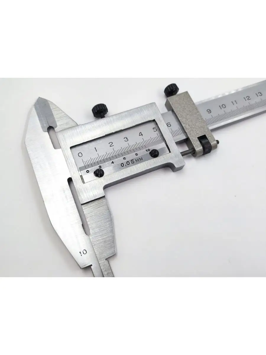

владимир 332 1350 Опубликовано 16 Апреля Жалоба Опубликовано 16 Апреля (изменено) 2 часа назад, scbist сказал: 3 часа назад, Ника сказал: А у вас дома наверно тип 2. Верхние, как и нижние, для наружных измерений (измерять вал), только верхние зауженные. А для внутренних измерений (для отверстий) на нижних на наружной поверхности выполнен "цилиндр", с диаметром, отмаркированным на губке. Верхние заточены под разметку. Именно от них осталось 5 мм. Такой? ЛиЗовский, более старый https://meshok.net/item/209962118_ШТАНГЕНЦИРКУЛЬ_шц_2_СССР_КЛЕЙМО_Завода_ЛИЗ_Сделано_в_СССР_номер_инструмент_точный https://meshok.net/item/289418162_Штангенциркуль_СССР_Штангенциркуль_ранний_Штангенциркуль_старинный_Штангенциркуль_старый_Т_И Более практичный и удобный для разметки с "широкими" верхними губками по сравнению с более поздним ЧИЗовским с "узкими" P.S. Куда "вдарить" молотком надо, если большой просвет на нижних губок, знаете? Изменено 16 Апреля пользователем владимир 332 Цитата

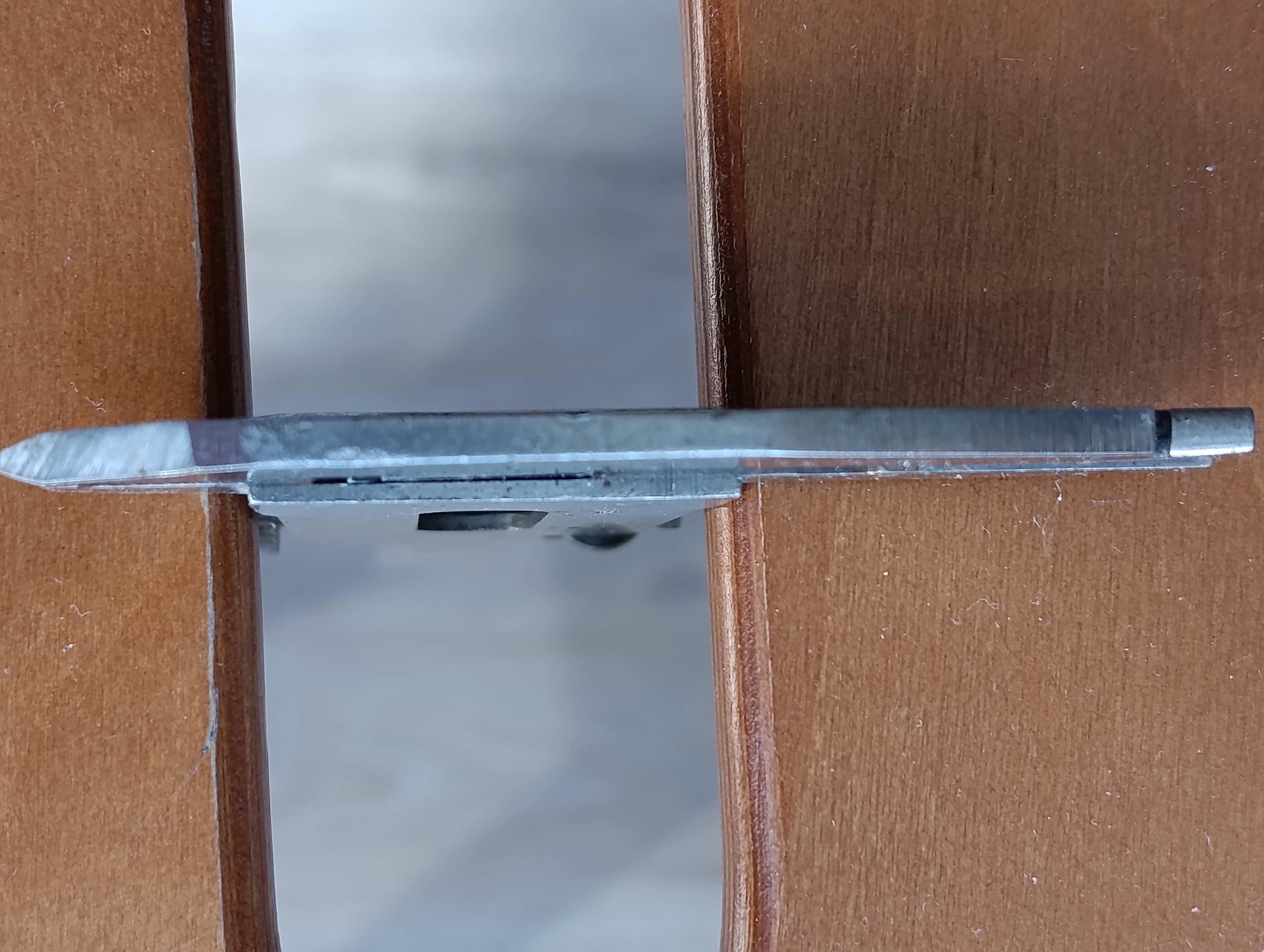

Специалисты scbist 1881 Опубликовано 17 Апреля Специалисты Жалоба Опубликовано 17 Апреля 22 часа назад, владимир 332 сказал: P.S. Куда "вдарить" молотком надо, если большой просвет на нижних губок, знаете? Заставили меня иначе взглянуть на дедово наследство. Я думал, что это просто неаккуратное обращение, а оказалось, наоборот. Следы исправлений. Цитата
владимир 332 1350 Опубликовано 17 Апреля Жалоба Опубликовано 17 Апреля (изменено) 1 час назад, scbist сказал: 23 часа назад, владимир 332 сказал: P.S. Куда "вдарить" молотком надо, если большой просвет на нижних губок, знаете? Заставили меня иначе взглянуть на дедово наследство. Я думал, что это просто неаккуратное обращение, а оказалось, наоборот. Следы исправлений. Нет, бьют по плоскости, что-то наподобие место а у нижних губок немного повыше бить с торца по штанге не имеет никакого смысла: сталь У8, У10А с цементацией Cовременные китайские чаще всего сырые: и сбоку(торца) загнёшь Изменено 17 Апреля пользователем владимир 332 Цитата
Игорь С. 3 Опубликовано 24 Апреля Жалоба Опубликовано 24 Апреля (изменено) В 17.04.2026 в 22:48, scbist сказал: Заставили меня иначе взглянуть на дедово наследство. Я думал, что это просто неаккуратное обращение, а оказалось, наоборот. Следы исправлений. "Следы исправлений" Занимаюсь ремонтом ШЦ относительно недавно, и для себя усвоил следующее. ШЦ-2, ШЦ-3 следует целесообразно "исправлять" молотком только при дефектах возникших аналогичным воздействием, т.е. ударами. Это может произойти при падении, но чаще остается только сбитая кромка. Губка от падения не загнется на столько, что это не вывести доводкой. При этом, "выколоченная" губка со временем будет стремится вернутся в свое предыдущее положение - через несколько дней появляется просвет. По политике качества организации, приходится ремонтировать до состояния "лучше чем новые" (погрешность 1\2 от допускаемой не пропускают). Все просветы вывожу подточкой и доводкой. Поэтому, считаю что рихтовка, как основной прием при ремонте допустим лишь на ШЦ-1 стороны губок для внутренних измерений и смещения основной губки у ШЦ-1 с литым нониусом (либо где не подвинуть не пересверливая). Мнение субъективное. Изменено 24 Апреля пользователем Игорь С. Цитата

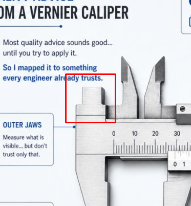

Специалисты scbist 1881 Опубликовано 16 Мая Специалисты Жалоба Опубликовано 16 Мая 10 часов назад, Dobrometr сказал: Штанген-молоточек? Да на этом "фото" можно конкурс устраивать Найди больше ляпов. Вы выноски читали? Дюймы видели? Цитата
Dobrometr 112 Опубликовано 18 Мая Жалоба Опубликовано 18 Мая В 16.05.2026 в 23:52, scbist сказал: Да на этом "фото" можно конкурс устраивать Найди больше ляпов. Вы выноски читали? Дюймы видели? да, я всё посмотрел! Всё увидел! Но мимо штанген-молоточка пройти не смог... Цитата
Grave14 18 Опубликовано 18 Мая Жалоба Опубликовано 18 Мая Механическая часть любого штангенциркуля ремонтируется одинаково - нового практически ничего нет: доводка притирами, заточка разметочных губок, доводка глубиномера (если есть) - все это я описал на своем сайте претич-ру (скоро буду переносить эти материалы и заодно подкорректирую). Насчет "бить молотком" - чтобы вытягивать штангенциркули типа "колумбиков" - 10 раз пробовали 100 лет как уже... временное решение. К тому же коварное. Сталь каленая, удары вызывают внутреннее напряжение структуры металла. Возня не стоит свеч. Если нониус не регулируемый - списывать и выбрасывать, новый инструмент брать сразу с расчетом на возможность будущего ремонта. Если нониус регулируемый - тут уже легче. Губки внутренних измерений, как они из допуска ушли - просто удаляем и пользуемся ШЦ без них. Есть оригиналы (и сам как-то несколько раз делал), на передней стороне снаружи снимался металл, делались обычные обычного типа поверхности для внутренних измерений, как на ШЦ-2 Ремонт электронной составляющей современных ШЦ - это отдельная тема. Там много нюансов и своей специфики. Цитата
