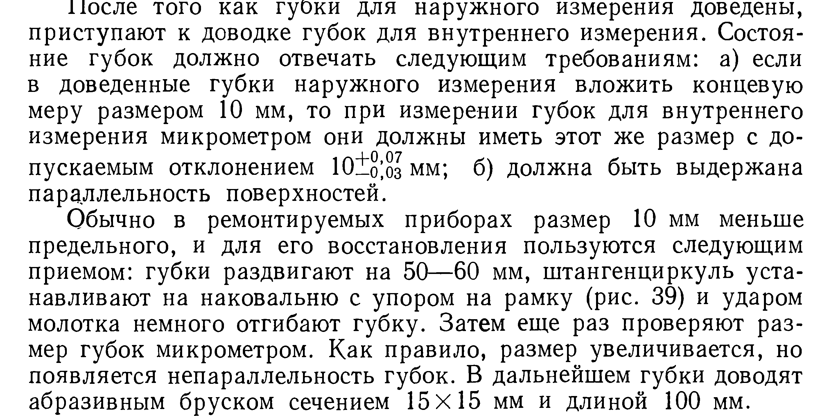

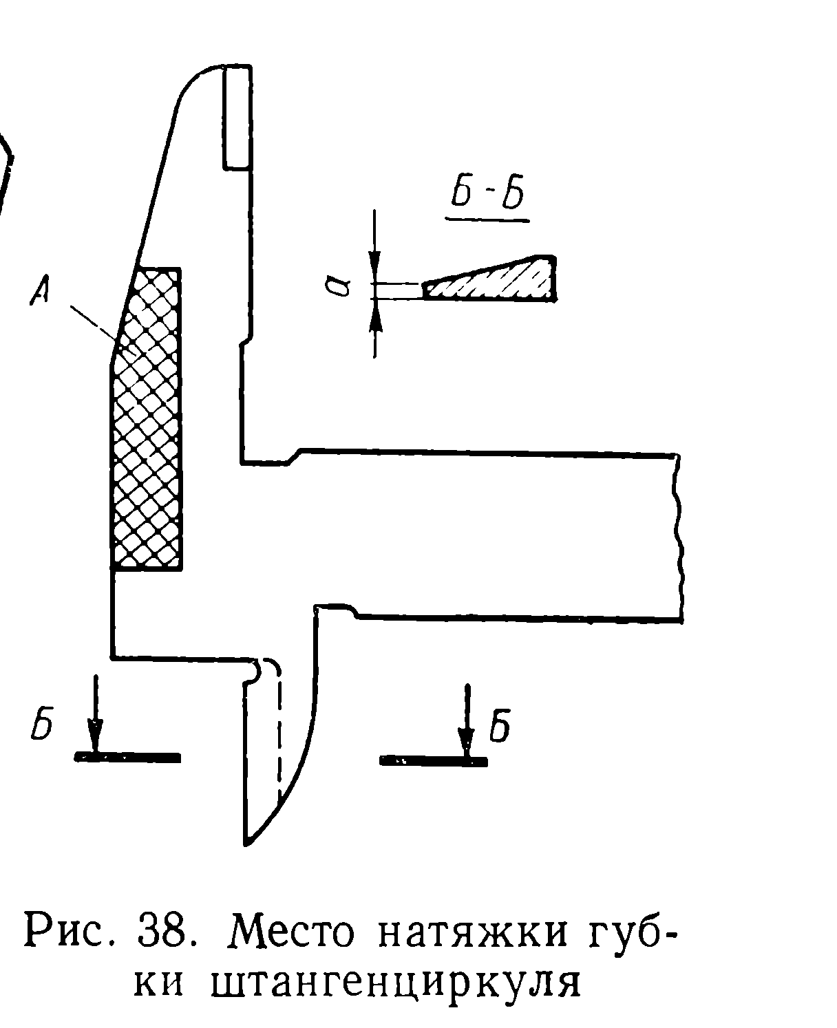

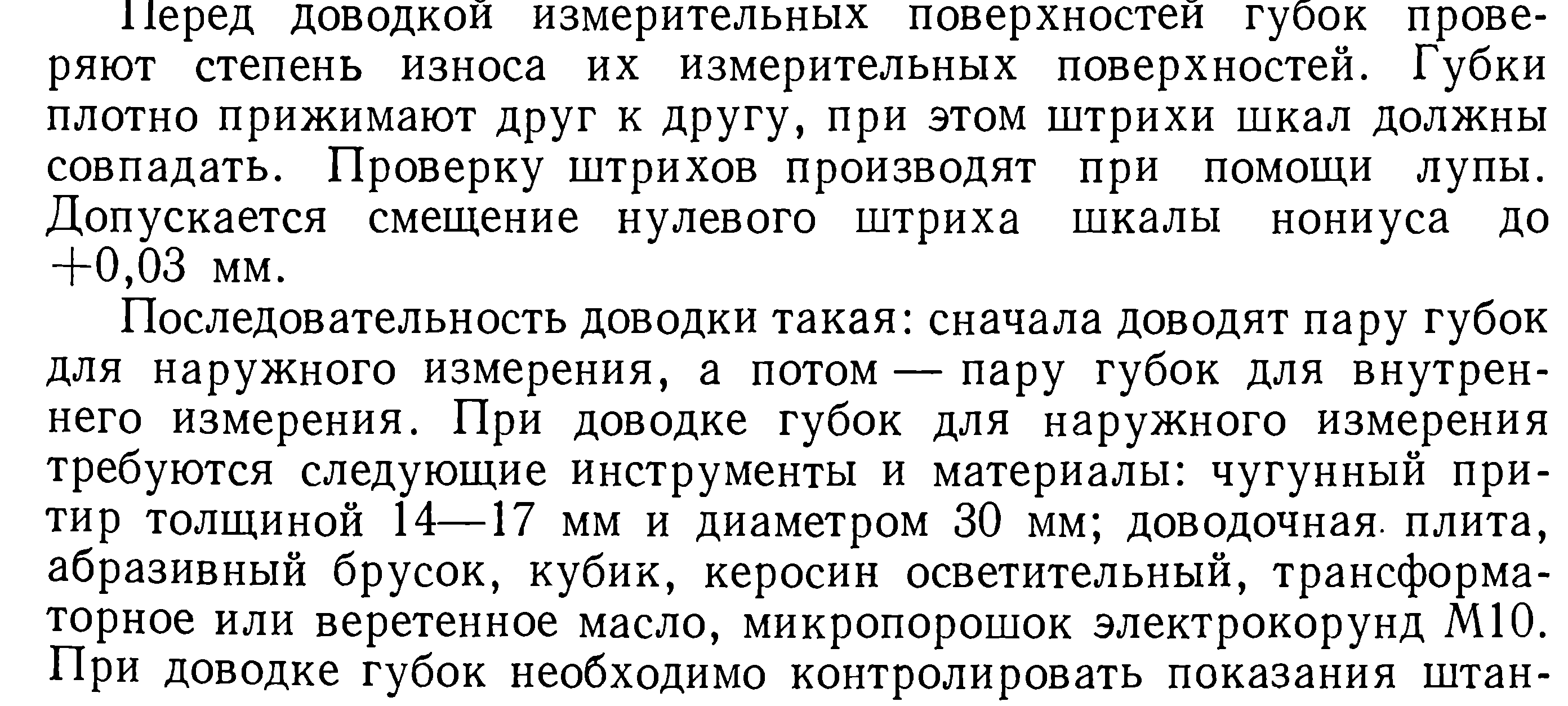

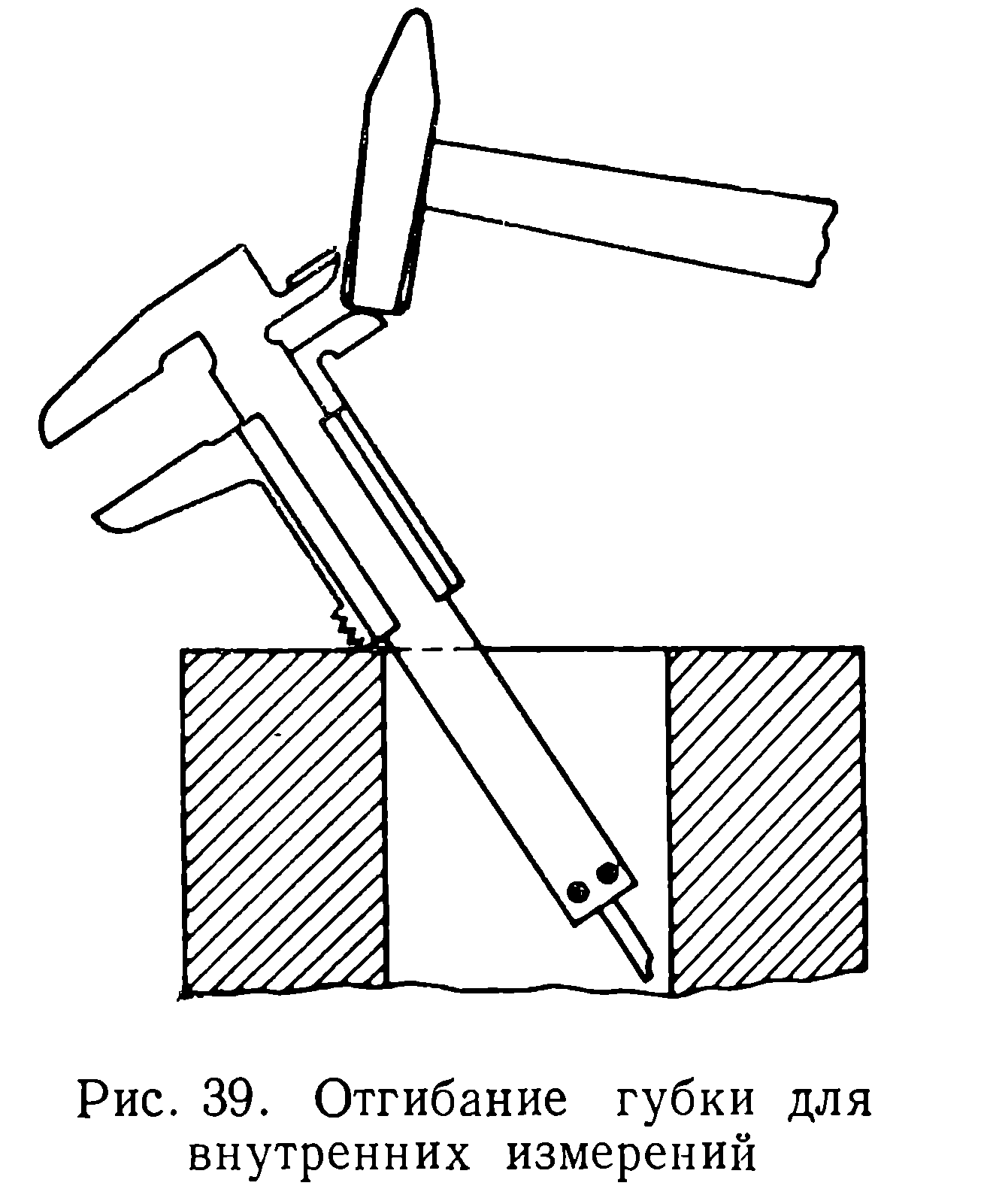

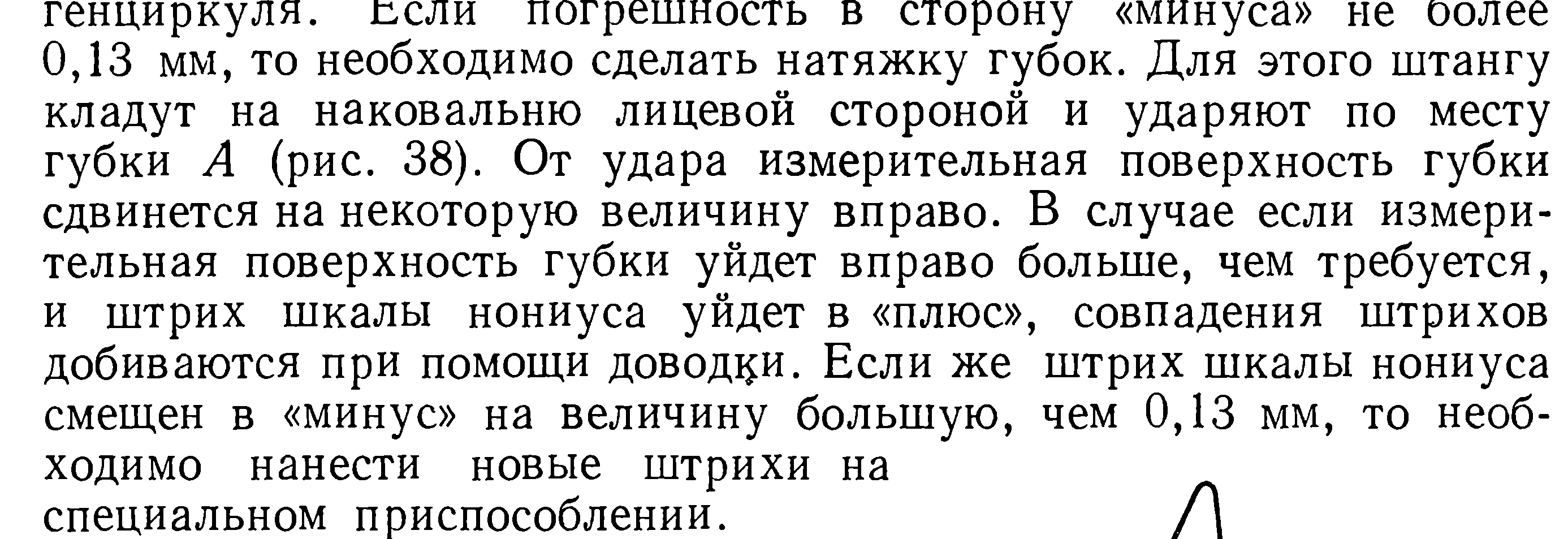

владимир 332 1350 Опубликовано 15 Апреля Жалоба Опубликовано 15 Апреля (изменено) 5 часов назад, tarasova.63 сказал: рабочие затупили верхние губки у электронного штангенциркуля..возможен ли ремонт?или на выброс ИМХО ремонт вполне возможен "сведующим" слесарем https://pretich.ru/articles.php?article_id=935&c_start=0 или на стороне например https://www.метро-стандарт.рф/remont-i-dovodka-shtangencirkulej Заточка губок цифровых штангенциркулей — сложная процедура, которая требует специального оборудования и навыков. Неправильная заточка может привести к снижению точности измерений или повреждению инструмента. Рекомендуется обращаться в специализированные мастерские, где работают с измерительными инструментами. Изменено 15 Апреля пользователем владимир 332 Цитата

владимир 332 1350 Опубликовано 16 Апреля Жалоба Опубликовано 16 Апреля 35 минут назад, scbist сказал: Это Вы про разметочные концы, а как быть с измерительными поверхностями? Прошу прощения за глупый вопрос, но мне кажется расклепывать губки и потом их затачивать это варварство. После расклепа изменяется твердость губок и это снижете срок службы очень резко. Если их за год укатывали, то после такого ремонта это будет месяц. Могу сильно заблуждаться. У меня вопрос в другом. Верхние измерительные губки можно заново заточить, но потом придется и нижние под них доводить. Т.е. ноль штангенциркуля уйдет в минус. У цифрового ноль в плюсе можно установить кнопочкой зеро, а на сколько в минус ноль можно увести? Какую производитель предусмотрел возможность ремонта губок? Где-то есть такая информация? Не думаю, что Ваши размышления ТС и слесарю, осуществляющему ремонт. помогут. При ремонте ШЦ нужна практика под руководством квалифицированного слесаря-инструментальщика. В помощь по ремонту ШЦ: 18 часов назад, владимир 332 сказал: ремонт вполне возможен "сведующим" слесарем https://pretich.ru/articles.php?article_id=935&c_start=0 стр.47-60 стр.159-160 https://asv0825.ru/slesar'_lekal'schik/87.html Доступным языком написано. P.S. На прежнем месте работал слесарем-инструментальщиком по ремонту измерительного инструмента, в т.ч. и ШЦ. с 1982-1985 + как совместитель с 2005 по 2014 г. На практике заточка губок ШЦ на заточном станке мелкозернистым наждачным кругом, правка и снятие заусенцев алмазным надфилем. Молоток применял - подробнее см. выше. Цитата
Ника 1328 Опубликовано 16 Апреля Жалоба Опубликовано 16 Апреля 1 час назад, scbist сказал: Это Вы про разметочные концы, а как быть с измерительными поверхностями? Прошу прощения за глупый вопрос, но мне кажется расклепывать губки и потом их затачивать это варварство. После расклепа изменяется твердость губок и это снижете срок службы очень резко. Если их за год укатывали, то после такого ремонта это будет месяц. Могу сильно заблуждаться. Не надо путать укорачивание длины губок (вылет) и их "размер 10". При падении убиваются в основном только острые кончики, их и "срезаем". "Размер 10" (проверяют обычно по мере 10, зажав ее в нижние губки) при этом обычно никуда не уходит. А если ушатали кромки (ушел "размер 10"), то "расклепывают" не саму острую кромку, а бьют по противоположному краю губки, т.е. "по затылку", сдвигая/отгибая губку на увеличение "размера 10", а потом доводят кромки до параллельности, обеспечивая нужный размер. И вот этот "удар по затылку" у каждого мастера свой. Но на твердость губок, их измерительной поверхности, это не влияет никак. Только на эстетический вид - не каждому рабочему нравится получать свой штагель побитым. Цитата

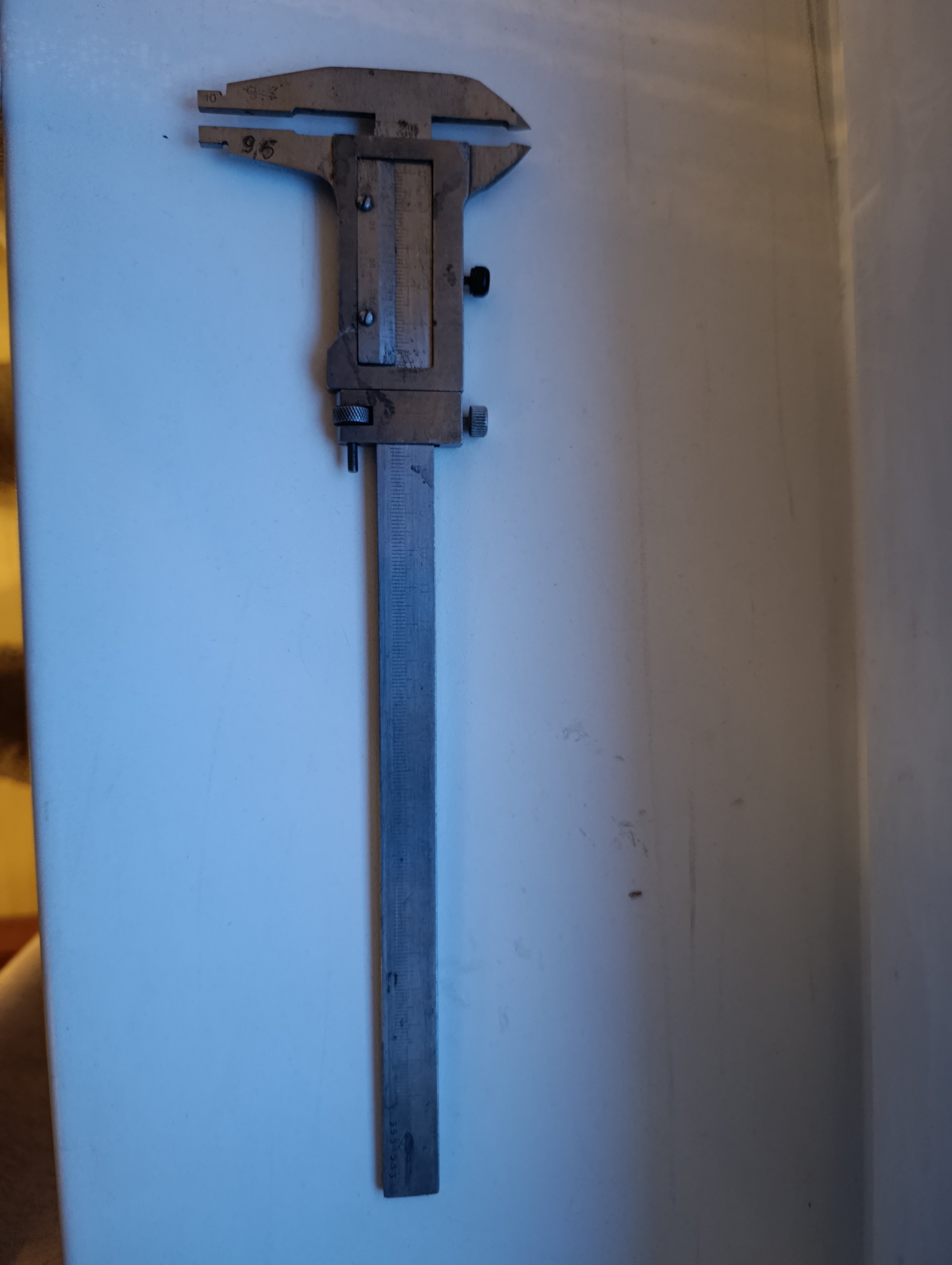

Специалисты scbist 1882 Опубликовано 16 Апреля Специалисты Жалоба Опубликовано 16 Апреля 28 минут назад, Ника сказал: Не надо путать укорачивание длины губок (вылет) и их "размер 10" Вероятно я не так понял вопрос ТС. У меня дома живет еще дедушкин штангенциркуль у которого от верхних губок осталось 5 мм, а на нижних маркировка 9,6. Т.е. длина губок это не проблема. Я предполагал, что речь именно об измерительных поверхностях. 31 минуту назад, Ника сказал: бьют по противоположному краю губки, т.е. "по затылку", Я опять что-то не так воспринял. Когда 13 часов назад, chifex сказал: молотком на наковальне нужную Я про затылок не думал. P.S. Спасибо за ответы. Мне оно по работе уже лет 20 как не нужно. На последнем предприятии ни одного механического станка. Все на аутсорсинге. Только электроника. Но все равно для себя интересно. P.P.S. Я понимаю, что иногда кого-то раздражаю своими постами. Не берите в голову. Мне просто порой поговорить не с кем. Сейчас вообще сижу один в комнате. Мне интересно читать форум, отвечать не обязательно, но спасибо тем, кому я еще не надоел. И, может быть, кому-то еще это ликбез будет полезен. Сейчас с кадрами какая-то беда. Цитата
Ника 1328 Опубликовано 16 Апреля Жалоба Опубликовано 16 Апреля 6 часов назад, scbist сказал: Вероятно я не так понял вопрос ТС. У меня дома живет еще дедушкин штангенциркуль у которого от верхних губок осталось 5 мм, а на нижних маркировка 9,6. У вас другой тип штангеля. Есть тип 1 (колумбус, маузер, и как-то еще обзываемый). У него верхние губки дня внутренних измерений (т.е. что бы измерять отверстия). И еще из "хвоста" штанги вылезает глубиномер. И большинство электронных выполнены так же. (Правда там еще есть одна измерительная поверхность, для измерения высоты уступов, но ею редко кто пользуется) А у вас дома наверно тип 2. Верхние, как и нижние, для наружных измерений (измерять вал), только верхние зауженные. А для внутренних измерений (для отверстий) на нижних на наружной поверхности выполнен "цилиндр", с диаметром, отмаркированным на губке. Цитата
Специалисты scbist 1882 Опубликовано 16 Апреля Специалисты Жалоба Опубликовано 16 Апреля Да. 58 минут назад, Ника сказал: А у вас дома наверно тип 2. Верхние, как и нижние, для наружных измерений (измерять вал), только верхние зауженные. А для внутренних измерений (для отверстий) на нижних на наружной поверхности выполнен "цилиндр", с диаметром, отмаркированным на губке. Верхние заточены под разметку. Именно от них осталось 5 мм. Цитата
