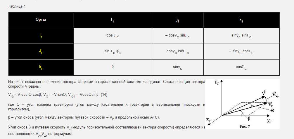

Labs 1 Опубликовано 30 Апреля 2012 Жалоба Опубликовано 30 Апреля 2012 Вы до сих пор не ответили на мои вопросы: Косинус какого угла должен браться в расчёт? Чья вообще идея проводить измерения скорости под углом? Где на этот счет метрологические обоснования? Особенно интересно как в таком случае вычисляется погрешность таких измерений? Всех приветствую! Увидел что снова подняли тему, и она интересна не одному Праворубу, решил написать. Праворуб: Человек, которых хочет разобраться должен хотябы пытаться оценивать то , что ему говорят, у Вас же получается как в школе "дайте ответ и точка". И естественно, не надо "обижать" участников обсуждения - каждый как минимум постарался Вам помочь. А по сути Вам нужно изучить тему измерения скорости в авиации (зайдите на их форум) - там углов в измерениях, целая "толпа" и Ваших "любимых" косинусов тоже. В том числе и теория по данному виду измерений. Зайдите, не пожалеете - http://poznaisebya.com/content/view/3097/110/. А уже потом стоит говорить о погрешностях. Надеюсь на большую часть ваших вопросов я ответил. Цитата
Праворуб 0 Опубликовано 30 Апреля 2012 Автор Жалоба Опубликовано 30 Апреля 2012 А по сути Вам нужно изучить тему измерения скорости в авиации (зайдите на их форум) - там углов в измерениях, целая "толпа" и Ваших "любимых" косинусов тоже. В том числе и теория по данному виду измерений. Зайдите, не пожалеете - http://poznaisebya.com/content/view/3097/110/. А уже потом стоит говорить о погрешностях. Надеюсь на большую часть ваших вопросов я ответил. Огромное вам СПАСИБО!!!!! Пойду изучать, как изучу отпишусь если что не пойму. Цитата

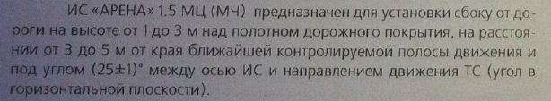

Праворуб 0 Опубликовано 2 Июня 2012 Автор Жалоба Опубликовано 2 Июня 2012 Во первых, при наличии дороги в которой предусмотрено движение в несколько полос, полоса крайняя правая, как правило для движения пассажирского транспорта, а так же для остановки и стоянки, и соответственно направлять средства видиеофиксации на данную полосу является как минимум глупостью, Нет ни какой глупости. Такие полосы как вы описали, есть далеко не везде, в Самаре таких полос практически нет. Есть несколько причин установки АРЕН на расстоянии 3-5м (согласно инструкции к АРЕНЕ) от края проезжей части. Во первых для того чтобы на фото был только один автомобиль что будет доказывать что скорость принадлежит именно этому автомобилю, а не часть автомобиля (перед или зад) как это часто бывает сейчас, во вторых чтобы не облучать людей в проезжавших автомобилях так как «фонит» АРЕНА на расстоянии 2 метров достаточно сильно. а другие полосы вследствии увеличения угла, будут иметь возможность двигаться и с большей скоростью без фиксации нарушения. Что за бред, с чего это на других полосах угол увеличится? Во вторых, погрешность при установки данного технического средства в плотную к дороге не превышает 10%, Вот вы откуда эту цифру взяли??? а потому при движении с разрешенной скоростью, нарушения не наступает. В третьих, если даже Вы докажете, что двигались со скоростью 47 км/ч, я на месте судьи применил бы к Вам статью 12.16. КоАП РФ "Несоблюдение требований, предписанных дорожными знаками или разметкой проезжей части дороги" и штраф там больше и факт не выполнения Вами требования знака, причем намеренно, Вами же доказан. В четвертых, Вам будет проблематично доказать, то что технического средство установлено не правильно. А только это судом может быть рассмотрено, а ни как Ваши показания спидометра. Для этого Вам нужно при нарушении(Как Вы определите, что нарушили? письмо еще не пришло), вернуться(!!!), зафиксировать не правильность установки, зарисовав картину при понятых и минимум одном представителе государственной власти, произвести измерения поверянными СИ и все это в протокол и к судье. Раз уж вы вернулись в тему, давайте не касаться юридической стороны, я не хочу здесь проводить правовой ликбез (это не юридический форум) мне интересна только техническая сторона. Практически всё что вы написали, доказывает что вы в юриспруденции не компетентны и примерять мантию (вставать на место) судьи вам рано. Потому совет тот-же не нарушайте и будет Вам счастье. В том то и вся беда, что даже если ехать с соблюдением скорости то даже в этом случае частенько Арена и ей подобные спецтехсредства Гибдд фиксируют повышенную скорость, просто многие водители не обжалуют такие постановления так как действительно проще заплатить 100р. Дело не только в неправильной установке Арен (что существенно влияет на правильность показаний), но и в том как производитель Арен высчитывает погрешность, что почему то оказалось для всех тайной даже для профессиональных метрологов. Цитата
Ramil 149 Опубликовано 2 Июня 2012 Жалоба Опубликовано 2 Июня 2012 (изменено) Нет ни какой глупости. Такие полосы как вы описали, есть далеко не везде, в Самаре таких полос практически нет. Есть несколько причин установки АРЕН на расстоянии 3-5м (согласно инструкции к АРЕНЕ) от края проезжей части. Во первых для того чтобы на фото был только один автомобиль что будет доказывать что скорость принадлежит именно этому автомобилю, а не часть автомобиля (перед или зад) как это часто бывает сейчас, во вторых чтобы не облучать людей в проезжавших автомобилях так как «фонит» АРЕНА на расстоянии 2 метров достаточно сильно. Не понял, в Самаре все дороги однополосные? Что за бред, с чего это на других полосах угол увеличится? Эту картинку Вы же поместили: Из нее видно, что Арены не узконаправленная, а имеется сектор. Вот вы откуда эту цифру взяли??? Согласно методики поверки Вами представленной, при измерении "в лоб", т. е. угол равен 0, погрешность не превосходит 10%, следовательно под другим углом погрешность будет меньше и не превысит 10%. Раз уж вы вернулись в тему, давайте не касаться юридической стороны, я не хочу здесь проводить правовой ликбез (это не юридический форум) мне интересна только техническая сторона. Практически всё что вы написали, доказывает что вы в юриспруденции не компетентны и примерять мантию (вставать на место) судьи вам рано. А юридическая сторона вопроса, как раз следует за технической. А вот мне интересно, что в моих рассуждениях неверно, сообщите буду знать. В том то и вся беда, что даже если ехать с соблюдением скорости то даже в этом случае частенько Арена и ей подобные спецтехсредства Гибдд фиксируют повышенную скорость, просто многие водители не обжалуют такие постановления так как действительно проще заплатить 100р. Дело не только в неправильной установке Арен (что существенно влияет на правильность показаний), но и в том как производитель Арен высчитывает погрешность, что почему то оказалось для всех тайной даже для профессиональных метрологов. Вы знаете, я постоянно езжу мимо этих Арен, до десятки раз в сутки и ни разу мне не пришли "письма счастья". Да, вижу что ставят на трехполосной дороге практически в плотную. Но я и езжу не превышая максимально разрешенную скорость. Изменено 2 Июня 2012 пользователем Ramil Цитата
moydodyr76 0 Опубликовано 2 Июня 2012 Жалоба Опубликовано 2 Июня 2012 Зачем в паспорте на Арену пишут порядок её установки? Всё равно этого никто не соблюдает! А от водителей требуют строго соблюдать установленный скоростной режим! Цитата
Ramil 149 Опубликовано 2 Июня 2012 Жалоба Опубликовано 2 Июня 2012 Зачем в паспорте на Арену пишут порядок её установки? Всё равно этого никто не соблюдает! А от водителей требуют строго соблюдать установленный скоростной режим! Близость к дороге, совсем таки не аргумент, ибо важен угол куда направлена Арена, а выдержать угол можно и поставив в плотную к дороге, если дорога достаточно широкая. Цитата
