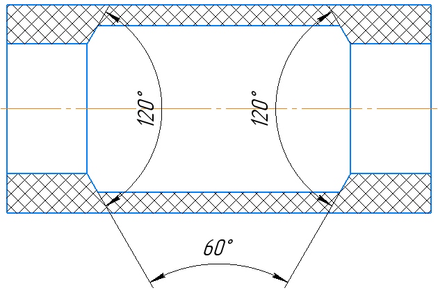

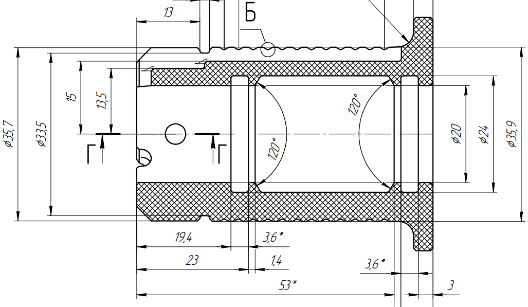

Dom3n3c 150 Опубликовано 9 Марта 2023 Жалоба Опубликовано 9 Марта 2023 Здравствуйте, коллеги! Вопрос: контролепригодны ли размеры углов 120 гр.? И если да, то как и чем проконтролировать? Цитата

Dobrometr 110 Опубликовано 9 Марта 2023 Жалоба Опубликовано 9 Марта 2023 1 час назад, Dom3n3c сказал: Здравствуйте, коллеги! Вопрос: контролепригодны ли размеры углов 120 гр.? И если да, то как и чем проконтролировать? А насколько точно нужно вообще контролировать этот угол? Может его можно косвенно вообще проверить? Не 2 угла 120 градусов, а внутреннюю полость между ними, только угол 60 там будет. Вот типа вот такого калибра-шаблона сделать: Прикладывать его так, и, типа, если угол хороший, то калибр погрузится на всю нормируемую высоту a. А если нет - то нет! Хотя так, наверное, 120 градусов особо не проконтролируешь! А касательно контролепригодности, то по ГОСТ 19919-74 - это свойство изделия, характеризующее его приспособленность к проведению контроля заданными средствами. Выходит, если некие заданные средства не могут обойти неконтролепригодность изделия - можно придумать новые средства контроля, которые сделают изделие контролепригодным! Цитата
Dom3n3c 150 Опубликовано 9 Марта 2023 Автор Жалоба Опубликовано 9 Марта 2023 (изменено) 7 минут назад, Dobrometr сказал: А насколько точно нужно вообще контролировать этот угол? ОСТ 1 00022-80 (Ну или где-то между IT11 - IT12). 7 минут назад, Dobrometr сказал: Выходит, если некие заданные средства не могут обойти неконтролепригодность изделия - можно придумать новые средства контроля, которые сделают изделие контролепригодным! Тут скорее я не совсем корректно выразился. Мне надо понять, возможно ли проконтролировать без всяких изобретений велосипедов. И если нет, то может проще рекомендовать конструктору указать в тех.требованиях для этих углов, что они обеспечиваются инстр.? Изменено 9 Марта 2023 пользователем Dom3n3c Цитата
Dobrometr 110 Опубликовано 9 Марта 2023 Жалоба Опубликовано 9 Марта 2023 (изменено) 5 минут назад, Dom3n3c сказал: Мне надо понять, возможно ли проконтролировать без всяких изобретений велосипедов. И если нет, то может проще указать конструктору чтобы в тех.требованиях указал для этих углов, что они обеспечиваются инстр.? В таком случае, если эти углы не особо важны и они не делают погоду - то зачем мучаться, пусть будут обеспечены инструментом. А ежли это важный размер и там внутри должно быть соблюдено всё по углам - то нужно искать эти самые средства контроля. Либо изобретать специальные! Изменено 9 Марта 2023 пользователем Dobrometr Цитата
Enzo 92 Опубликовано 9 Марта 2023 Жалоба Опубликовано 9 Марта 2023 Довольно трудно какими-нибудь шаблонами будет проконтролировать, внутри ничего не видно. На КИМ я могу туда подлезть измерить угол, изогнув щуп под 15 градусов, например, а вот чтобы калибрами, не представляю пока. Цитата
Dom3n3c 150 Опубликовано 9 Марта 2023 Автор Жалоба Опубликовано 9 Марта 2023 (изменено) Спасибо всем за ответы. Конструктор согласился добавить фразу в ТТ "Размер обеспеч. инстр." 58 минут назад, Enzo сказал: На КИМ я могу туда подлезть измерить угол Хотя, если на КИМ можно, то может тогда не надо эту фразу. Изменено 9 Марта 2023 пользователем Dom3n3c Цитата
