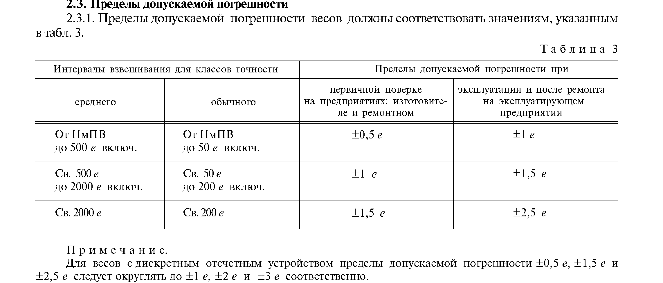

nik1985 0 Опубликовано 2 Мая Жалоба Поделиться Опубликовано 2 Мая (изменено) Здравствуйте коллеги, данные весы GR поверяются по методике: "весы электронные лабораторные GR фирмы «A&D Company Ltd" ... а DX - Весы электронные лабораторные DX, DX-WP, фирмы «А&D Company..., в них указана погрешность при первичной поверке и в эксплуатации, а какая погрешность при периодической поверке?? ВЛКТ номер реестра 4873-76 поверяются по гост ГОСТ 8.520-84. на счет погрешности в нем сказано смотреть в гост 24104-80 где указана погрешность первичная, после ремонта. в эксплуатации. Какая погрешность при периодической поверке? Изменено 2 Мая пользователем nik1985 Цитата Ссылка на комментарий Поделиться на других сайтах Прочее

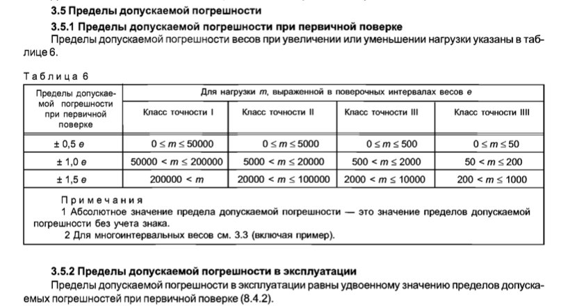

libra 493 Опубликовано 9 Июня Жалоба Поделиться Опубликовано 9 Июня 29 минут назад, ogm132 сказал: и почему для них устанавливается удвоенная погрешность В ГОСТах новой формации переписали определения: 3.5 Пределы допускаемой погрешности 3.5.1 Пределы допустимой погрешности при первичной поверке 3.5.2 Пределы допустимой погрешности в эксплуатации Пределы допустимой погрешности в эксплуатации (у пользователя) равны удвоенному значению пределов допустимых погрешностей при первичной поверке (см. п. 8.4.2). Цитата Ссылка на комментарий Поделиться на других сайтах Прочее
