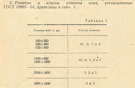

Dobrometr 87 Опубликовано 8 Ноября 2023 Жалоба Поделиться Опубликовано 8 Ноября 2023 4 часа назад, anabioz_d сказал: Изготавливали и больше 2500 мм размером, надо ГОСТ 10905-64 найти, там будет информация, методика поверки во вложении методические указания 287.pdf 12.62 \u041c\u0411 · 2 скачивания Спасибо, за документ! Теперь будем искать ГОСТ 10905-64. Однако, судя по этим старым методическим указаниям, они рассматривают методику поверки плит по классам, размеры которых устанавливает этот старый ГОСТ: И, судя по списку, размера 3000х1250 мм там не было даже тогда. Либо он, почему-то, не был рассмотрен. Возможно, стоит поискать предшественника ГОСТ 10905-64? Цитата Ссылка на комментарий Поделиться на других сайтах Прочее
Логинов Владимир 825 Опубликовано 8 Ноября 2023 Жалоба Поделиться Опубликовано 8 Ноября 2023 16 минут назад, Dobrometr сказал: Спасибо, за документ! Теперь будем искать ГОСТ 10905-64. Однако, судя по этим старым методическим указаниям, они рассматривают методику поверки плит по классам, размеры которых устанавливает этот старый ГОСТ: И, судя по списку, размера 3000х1250 мм там не было даже тогда. Либо он, почему-то, не был рассмотрен. Возможно, стоит поискать предшественника ГОСТ 10905-64? До ГОСТ 10905-86 был ещё ГОСТ 10905-75, а до ГОСТ 10905-64 - ОСТ 20149-39 - Плиты поверочные и разметочные размером до 1000х1000 мм. Размеры и технические условия Цитата Ссылка на комментарий Поделиться на других сайтах Прочее

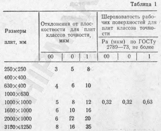

владимир 332 1 199 Опубликовано 2 Февраля Жалоба Поделиться Опубликовано 2 Февраля (изменено) 1 час назад, Ника сказал: В 08.11.2023 в 08:17, Логинов Владимир сказал: был ещё ГОСТ 10905-75, а до ГОСТ 10905-64 Кто-нибудь нашел эти древние госты, текст у кого-нибудь есть? Тоже столкнулась с тем, что имеем плиту 2000*1000, 1976 года выпуска. Будем ремонтировать. А потом хотелось бы конечно их поверить. Но по реестру они не в реестре. А вот была ли она в госте 64 или 75 года? (В 86 - она есть) ГОСТ 10905-64 Судя по ретро-Литературе 2000*1000 и 3000х1250 мм Не было https://tepka.ru/slesarnoe_delo/64.html Цитата На разметочной плите (ГОСТ 10905—64) устанавливают подлежащие разметке детали и располагают все приспособления и инструмент. ... Большие плиты имеют размер: 1500х3000; 3000х5000; 4000х6000 и 6000х10 000 мм; средние: 500х800; 750х1000 и 1000х1500 мм и небольшие плиты: 100х200; 200х200; 200х300; 300х300; 300х400; 400x400; 450х600. Плиты очень больших размеров, например 6000X10 000 мм, изготовляются составными из двух или четырех плит, которые скрепляют болтами и шпонками. и стр.193 ГОСТ 10905-75 https://uralspt.ru/product/poverochnye-plity-granitnye/ Цитата Поверочные плиты гранитныеГОСТ 10905-75 .... Плита поверочная гранитная 2000*1000 кл. 000Плита поверочная гранитная 2000*1000 кл. 00Плита поверочная гранитная 2000*1000 кл. 0 и ТУ2-034-802-74 Цитата Цитата Плиты поверочные из твердокаменных пород. ТУ2-034-802-74. 630х400. Класс точности 0. Ставропольский инструментальный завод, 1985, стр.57-59 ИМХО все вопросы к СТИЗу.(г. Ставрополь). Они по плитам монополисты были... Изменено 2 Февраля пользователем владимир 332 Цитата Ссылка на комментарий Поделиться на других сайтах Прочее
Ника 1 254 Опубликовано 2 Февраля Жалоба Поделиться Опубликовано 2 Февраля 22 минуты назад, владимир 332 сказал: ТУ2-034-802-74 Спасибо. Только это кажется на гранит, а у меня "чугуний" 22 минуты назад, владимир 332 сказал: ГОСТ 10905-75 Хотелось бы увидеть сам документ, а не только ссылку на него. Но у них и чугуниевые 2000*1000 тоже есть Цитата Ссылка на комментарий Поделиться на других сайтах Прочее
владимир 332 1 199 Опубликовано 2 Февраля Жалоба Поделиться Опубликовано 2 Февраля 11 минут назад, Ника сказал: Только это кажется на гранит, а у меня "чугуний" Так и понял, что из СЧ, но если в ГОСТ 10905-86, что чугун, что гранит габариты одни и те же, то ИМХО и раньше так былО 18 минут назад, Ника сказал: Хотелось бы увидеть сам документ, а не только ссылку на него. , но "на безрыбье и рак рыба" Цитата Ссылка на комментарий Поделиться на других сайтах Прочее
владимир 332 1 199 Опубликовано 2 Февраля Жалоба Поделиться Опубликовано 2 Февраля 54 минуты назад, владимир 332 сказал: ГОСТ 10905-64 Судя по ретро-Литературе 2000*1000 и 3000х1250 мм Не было и по ссылке в МУ 287 тоже В 08.11.2023 в 03:16, anabioz_d сказал: Изготавливали и больше 2500 мм размером, надо ГОСТ 10905-64 найти, там будет информация, методика поверки во вложении методические указания 287.pdf 12.62 \u041c\u0411 · 16 скачиваний ... но там другие размеры по сравнению с книжным вариантом 1 час назад, владимир 332 сказал: Большие плиты имеют размер: 1500х3000; 3000х5000; 4000х6000 и 6000х10 000 мм; средние: 500х800; 750х1000 и 1000х1500 мм и небольшие плиты: 100х200; 200х200; 200х300; 300х300; 300х400; 400x400; 450х600. Плиты очень больших размеров, например 6000X10 000 мм Цитата Ссылка на комментарий Поделиться на других сайтах Прочее

Ника 1 254 Опубликовано 5 Февраля Жалоба Поделиться Опубликовано 5 Февраля В 08.11.2023 в 03:16, anabioz_d сказал: надо ГОСТ 10905-64 найти Залезла сегодня в свои "закрома" и нашла там гост 64 года. 75 г. - не откопалось (( Цитата Ссылка на комментарий Поделиться на других сайтах Прочее
gorby 126 Опубликовано 7 Февраля Жалоба Поделиться Опубликовано 7 Февраля ОСТ 20149-39 тоже у меня есть в закромах, но там максимальный размер плиты - 1500х1000 Цитата Ссылка на комментарий Поделиться на других сайтах Прочее
Ника 1 254 Опубликовано 7 Февраля Жалоба Поделиться Опубликовано 7 Февраля 4 часа назад, gorby сказал: ОСТ 20149-39 тоже у меня есть в закромах, но там максимальный размер плиты - 1500х1000 Так и в 64 только 1600. Но в 75 2-х метровая уже была. Жалко что ОТ на плиты от 74 года (04398-74), и там ссылка на гост 64 года. А через год, после выхода нового госта, его никто не "переутвердил"/ не обновил (( Цитата Ссылка на комментарий Поделиться на других сайтах Прочее
