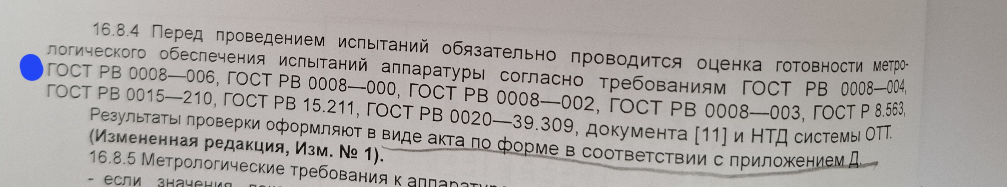

Тамбовский Волк 117 Опубликовано 29 Ноября 2024 Жалоба Опубликовано 29 Ноября 2024 (изменено) Добрый день! Помогмте разобраться со следующим вопросом В ГОСТ РВ 0008-006 есть требование по проведению проверки готовности МлОИ изделий ВТ с составлением Акта оценки готовности МлОИ изделий ВТ. И в ГОСТ РВ 0020-57.310 есть требование, что перед проведением испытаний обязательно проводятся оценка готовности метрологического обеспечения испытаний аппаратуры с оформлением Акта оценки готовности МлОИ образца аппаратуры. Акты, указанные в этих ГОСТах, имеют разные формы.Таким образом получается, что перед проведением испынаний мы на одно и то же изделие должны оформлять два акта? Изменено 29 Ноября 2024 пользователем Тамбовский Волк Цитата
Swanson 19 Опубликовано 29 Ноября 2024 Жалоба Опубликовано 29 Ноября 2024 1 час назад, Тамбовский Волк сказал: Акты, указанные в этих ГОСТах, имеют разные формы. Одна из этих форм рекомендуемая, да и похожи они сильно, наверняка можно обойтись одним актом. Цитата
Тамбовский Волк 117 Опубликовано 29 Ноября 2024 Автор Жалоба Опубликовано 29 Ноября 2024 15 минут назад, Swanson сказал: наверняка можно обойтись одним актом. Вот как бы это "наверняка" подкрепить документально. Да и в ГОСТ РВ 0020-57.310 есть прямая ссылка на ГОСТ РВ 0008-006 Цитата
Swanson 19 Опубликовано 29 Ноября 2024 Жалоба Опубликовано 29 Ноября 2024 1 час назад, Тамбовский Волк сказал: Да и в ГОСТ РВ 0020-57.310 есть прямая ссылка на ГОСТ РВ 0008-006 Не такая уж и прямая, если придираться, т.к. он был выпущен годом ранее, и ссылается на 8.570, в котором не было формы акта. Да и в части оформления результатов проверки 57.310 определенно ссылается на свое обязательное приложение. Поскольку область применения 57.310 более конкретная (для аппаратуры), а в 0008-006 - чуть шире (вообще для всего), мне кажется логичным ориентироваться на 57.310, тем более, что в этом случае вы не нарушаете требования ни одного из них. Цитата
Тамбовский Волк 117 Опубликовано 29 Ноября 2024 Автор Жалоба Опубликовано 29 Ноября 2024 1 час назад, Swanson сказал: Не такая уж и прямая, если придираться, т.к. он был выпущен годом ранее, и ссылается на 8.570 Нет, прямая ссылка на ГОСТ РВ 0008-006 Цитата
Dom3n3c 150 Опубликовано 29 Ноября 2024 Жалоба Опубликовано 29 Ноября 2024 4 часа назад, Тамбовский Волк сказал: Вот как бы это "наверняка" подкрепить документально. Никак. Но я бы придерживался линии: 2 часа назад, Swanson сказал: Поскольку область применения 57.310 более конкретная (для аппаратуры), а в 0008-006 - чуть шире (вообще для всего), мне кажется логичным ориентироваться на 57.310, тем более, что в этом случае вы не нарушаете требования ни одного из них. Цитата

Swanson 19 Опубликовано 2 Декабря 2024 Жалоба Опубликовано 2 Декабря 2024 В 29.11.2024 в 15:33, Тамбовский Волк сказал: Нет, прямая ссылка на ГОСТ РВ 0008-006 Оу.. Ну значит у меня без изменений стандарт. А у вас кто-то уже требует 2 акта, или сами так видите? Цитата
Тамбовский Волк 117 Опубликовано 2 Декабря 2024 Автор Жалоба Опубликовано 2 Декабря 2024 В 29.11.2024 в 20:03, consul сказал: В своём СТО по МлО определите единую форму акта. Не получится, эти ГОСТы указаны в ТЗ Цитата
Тамбовский Волк 117 Опубликовано 2 Декабря 2024 Автор Жалоба Опубликовано 2 Декабря 2024 1 час назад, Swanson сказал: А у вас кто-то уже требует 2 акта Пока не требуют. Но в ТЗ указаны два ГОСТа, поэтому и решаем как поступить Цитата
