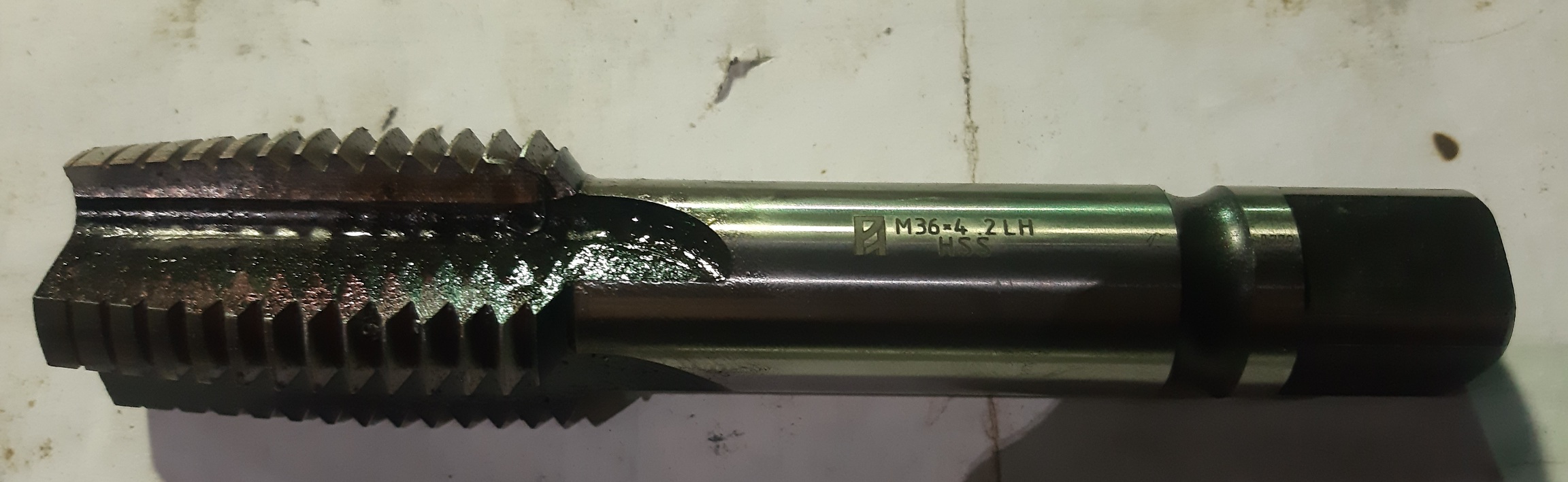

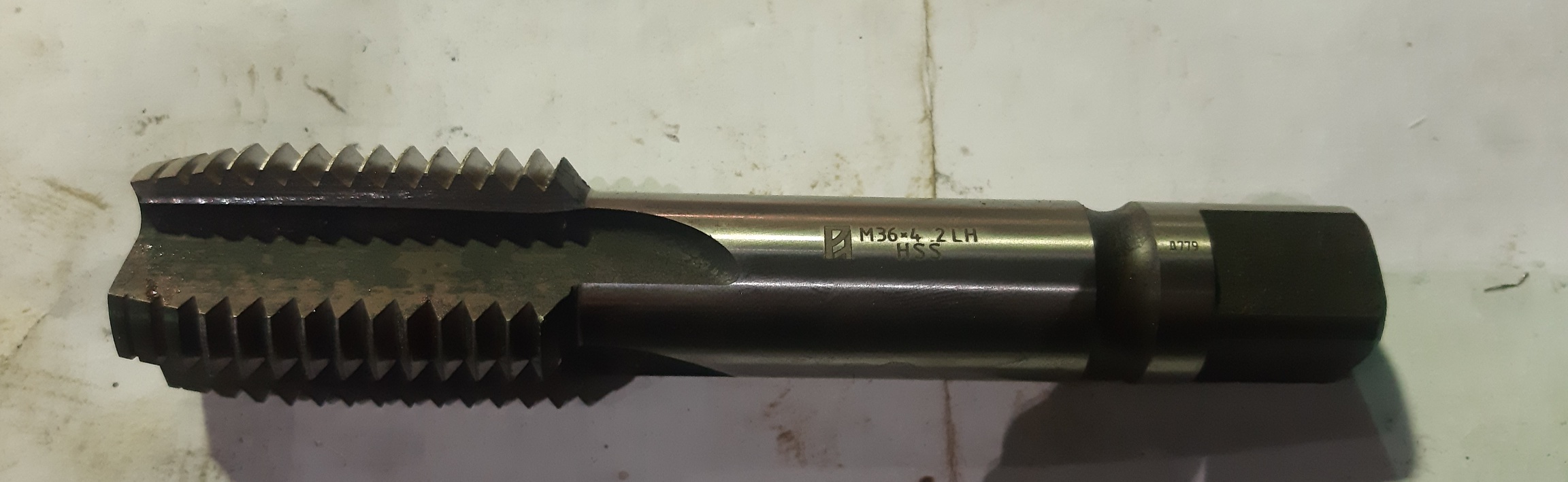

2 часа назад, Мудрила сказал:
Что означает цифра 2 перед  LH
второй номер.
Правильный набор для нарезаний резьбы состоит из трех метчиков: черновой, первый номер, второй номер. Нарезание резьбы происходит в таком же порядке.
Тогда она получается более чистой, и соответвующего размера, и меньше вероятность заламывания при нарезании резьбы, как витков, так и самого метчика.. Но в большинстве случаев применяют универсальный, который нарезает за один проход.
38 минут назад, Мудрила сказал:
А если так: имеются два метчика, 1 и 2 номер. У обоих на хвостовике надпись М36х4 2LH?
Может эта цифра 2 быть классом точности данных метчиков?
фото метчиков имеется возможность выложить (что было видно и надпись, и режущую часть.)?
20 часов назад, Мудрила сказал:
Вы правы. Это второй класс точности. Всего их 4, но маркируются только 1, 2, 3.
Я ошибся в обозначениях очередности применения: они обозначаются количеством кольцевых канавок на хвостовике (позабыл).
А эти метчики получается полнопроходные, для сквозных отверстий, по эмблеме сильно похож на Калибр, или Калиброн, размерность М36*4, класс точночти 2; левая резьба (буквы LH).
(см. ГОСТ 16925, ГОСТ 3449).
Кстати, будьте аккуратны, дешёвые китайские комплекты метчиков часто отличаются только величиной заборного конуса при совершенно одинаковых размерах резьбовой части. То есть второй номер после первого не срезает ничего.
