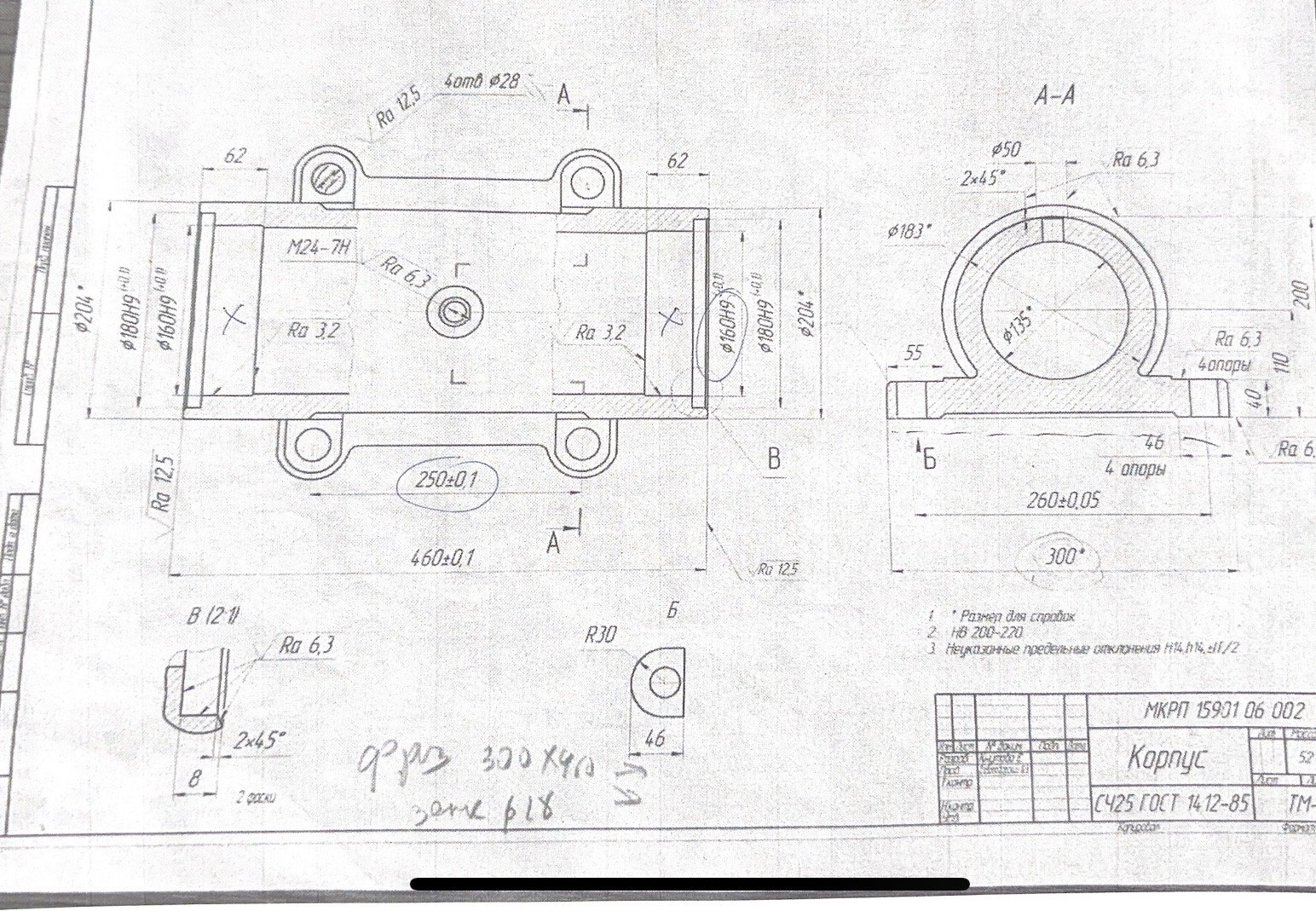

Ivan1238272 0 Опубликовано 8 Ноября 2025 Жалоба Опубликовано 8 Ноября 2025 Добрый вечер, задумался каким инструментом можно определить соосность сквозных отверстий (Х отмечены) под подшипники. Думал сделать цилиндрический вал, но там мешается выступ внутри корпуса. Фото ниже:
Ivan1238272 0 Опубликовано 8 Ноября 2025 Автор Жалоба Опубликовано 8 Ноября 2025 Помогите пожалуйста подобрать инструмент, ничего в голову не приходит.
Ника 1325 Опубликовано 8 Ноября 2025 Жалоба Опубликовано 8 Ноября 2025 Калибр соосности бывает составной. Делается ступенчатый валик, вставляется в отверстие насквозь, и на свободный конец которого одевается припассованная втулка (блинчик). У такой конструкции есть еще один плюс. Он чуть легче будет. Но все равно при таких размерах (диаметры и длина) получится весомая конструкция. Надо думать за другие методы. Но с ходу в голову ничего не идет ((

Alexs_L 107 Опубликовано 10 Ноября 2025 Жалоба Опубликовано 10 Ноября 2025 В 09.11.2025 в 00:05, Ivan1238272 сказал: каким инструментом можно определить соосность сквозных отверстий (Х отмечены) под подшипники. На чертеже нет требований к соосности.
metrolog61 15 Опубликовано 27 Ноября 2025 Жалоба Опубликовано 27 Ноября 2025 В отверстия Ф160Н9 изготавливаете втулки Ф160/Ф60 и оправку Ф60, оправка должна пройти в отверстия втулок. У Вас допуск соосности неуказанный, а это 0,2 мм в диаметральном выражении или 0,1 мм в радиальном (ОСТ 2Н31-3-81 п.4). Нужно разбивать допуск 160Н9(+0,1) на 3 части и изготавливать не одну втулку в отверстие, а хотя бы 2 с разными допусками на 160, чтобы зазор поверхности втулки и отверстия уменьшить. Такой метод можно использовать при контроле допуска соосности не менее 0,03 мм.
