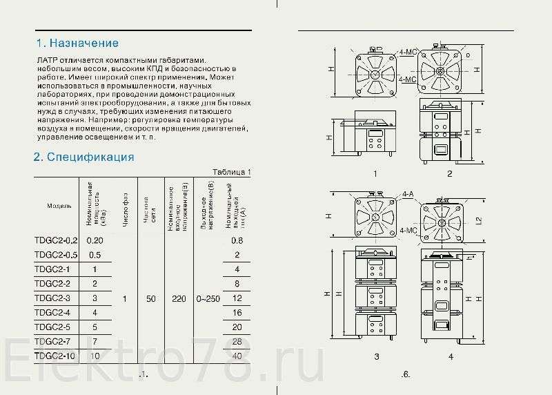

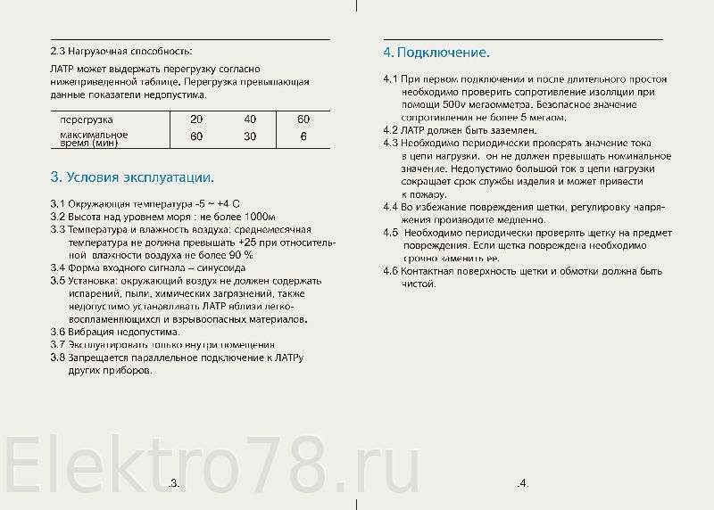

Специалисты scbist 1855 Опубликовано 14 Июня 2016 Специалисты Жалоба Опубликовано 14 Июня 2016 Кстати, я вполне допускаю, что просто ищу оправдание своему бездействию. Открыл паспорт на ЛАТР. Что здесь проверять с точки зрения метрологии? Как аттестовывать это изделие? Ни стабильности поддержания выходного напряжения, ни погрешности установки тут нет. Цитата
vvsalii 100 Опубликовано 14 Июня 2016 Жалоба Опубликовано 14 Июня 2016 Сегодня мой босс озаботился вопросом, ЛАТР является ИО или нет. Согласен, что аттестовывать один латр как ИО не имеет смысла - Ваши рассуждения убедительны. Так и до аттестации выключателей дойти можно. А вот есть ли смысл аттестовывать Латр+вольтметр+провода как испытательный стенд? - вопрос. Интересно, какое обоснование действий/бездействий используете. Есть мнение, что если испытание производится по утвержденной программе и методике, в которой описано, какое оборудование каким образом используется для испытаний (вспомогательное - Латр, СИ - вольтметр и т.п.), то можно обойтись и без аттестации "стенда". Есть ли грань между набором элементов и готовым стендом, подлежащим аттестации? Цитата
