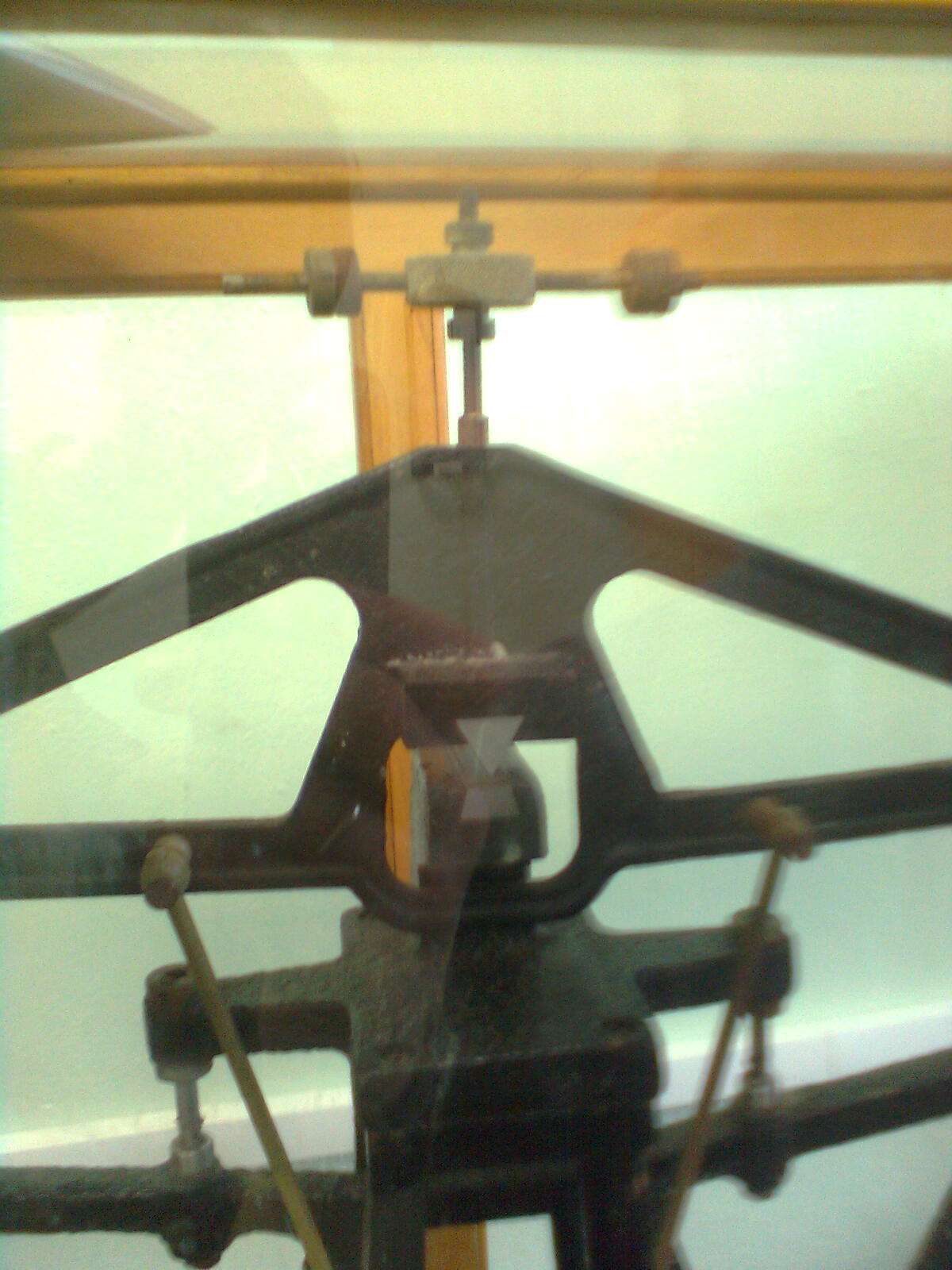

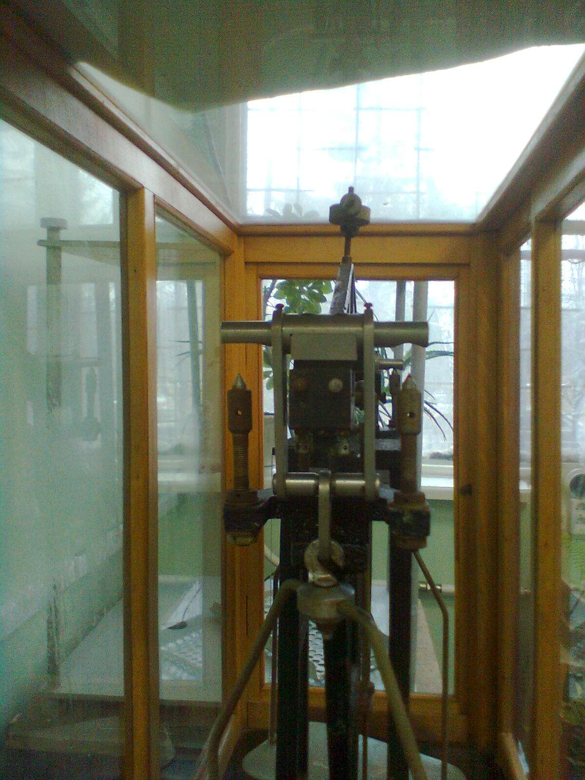

KolBbl4 13 Опубликовано 26 Октября 2013 Жалоба Опубликовано 26 Октября 2013 (изменено) Всём доброго времени суток. Немоглибы помочь с описанием ремонта/настройки весов ВЛР-10кг. Какие грузы правильно смещать чтобы выравнять равноплечие, как регулировать цену деления и как при это чтобы ничего не сбилось? Изменено 26 Октября 2013 пользователем KolBbl4
skorpion 1 Опубликовано 26 Октября 2013 Жалоба Опубликовано 26 Октября 2013 Всём доброго времени суток. Немоглибы помочь с описанием ремонта/настройки весов ВЛР-10кг. Какие грузы правильно смещать чтобы выравнять равноплечие, как регулировать цену деления и как при это чтобы ничего не сбилось? как у всех механических равноплечих весов : "0"- грузики слева и справа на коромысле. а изменение чувствительности ( ц.д.) 2 груза по принципу контр.гайки вверху на коромысле. так же у некоторых моделей есть еще груз на стрелке. А вообще-то в каком состоянии призмы? Если они тупые- точите

efim 1747 Опубликовано 26 Октября 2013 Жалоба Опубликовано 26 Октября 2013 Всём доброго времени суток. Немоглибы помочь с описанием ремонта/настройки весов ВЛР-10кг. Какие грузы правильно смещать чтобы выравнять равноплечие, как регулировать цену деления и как при это чтобы ничего не сбилось? Если этим не занимались, лучше не надо. Для устранения неравноплечности необходимо изменить расстояния между остриями призм. Чуть не так и нарушите параллельность призм и появится размах показаний (ранее, кажется, почему-то называли вариацией).

KolBbl4 13 Опубликовано 27 Октября 2013 Автор Жалоба Опубликовано 27 Октября 2013 А вообще-то в каком состоянии призмы? Если они тупые- точите Призмы острые - сам затачивал, подушки тоже палировал на плите с микропорошком - вообщем всё собрано хорошо вот настроить только пока не удалось. При проверке через специальный протокол получается что цена делена при НВП выходит за погрешность - причём со знаком минус (-), также и погрешность из-за неравноплечести тоже за пределами допустимой погрешности со знаком минус (-). Вообщем пока эксперементирую к сожелению нету спецов которые бы объяснли куда что крутить и на что это влияет, вообщем как-то так.

efim 1747 Опубликовано 27 Октября 2013 Жалоба Опубликовано 27 Октября 2013 А вообще-то в каком состоянии призмы? Если они тупые- точите Призмы острые - сам затачивал, подушки тоже палировал на плите с микропорошком - вообщем всё собрано хорошо вот настроить только пока не удалось. При проверке через специальный протокол получается что цена делена при НВП выходит за погрешность - причём со знаком минус (-), также и погрешность из-за неравноплечести тоже за пределами допустимой погрешности со знаком минус (-). Вообщем пока эксперементирую к сожелению нету спецов которые бы объяснли куда что крутить и на что это влияет, вообщем как-то так. Цена деления регулируется вертикальным грузиком. Если это не дает желаемого результата, то нужно регулировать расстояние между плоскостью, проходящей через острия крайних призм, и острием средней призмы. Если это расстояние = 0, то получается "безразличное равновесие коромысла", поэтому это расстояние должно быть больше нуля но достаточно малым. Чем меньше это расстояние, тем меньше цена деления.

KolBbl4 13 Опубликовано 30 Октября 2013 Автор Жалоба Опубликовано 30 Октября 2013 . Если коррозия лезвия или сколы Была сильная корозия, постил пордушки после заточил призмы... Вроде как разобрался сейчас подогнал, но показатели на пределе, к примеру Цена Деления без нагрузги должна быть в пределам 50 а у меня 43... ну вообщем в таком духе... Регулировку произвёл поднятием основного груза вверх и погрешность по всем параметрам уменьшилась(получается как я понял погрешность возникала из-за грубой чувствительности). Завтро думаю уже доведу до конца. Всем спасибо за ответы

efim 1747 Опубликовано 8 Ноября 2013 Жалоба Опубликовано 8 Ноября 2013 А неподскажете, как на этих весах ВЛР-10кг, регулировать длинну плеча, и корректировать цену деления при нагрузке а то при проверке: цена деления без нагрузке в норме (47), а вот цен деления при нагрузке выходит за пределы (-78), а погрешность от неравноплечасти (-148)? Длину плеча регулируем путем изменения положения крайней призмы. Инструменты: оси от роликового счетного механизма электросчетчика, спидометра... С одной стороны ослабляем винты с отверствиями, с др стороны - затягиваем. Все усилия мастер должен чувствовать кончиком пальцев. Чуть что и получите непараллельность призм, т е размах показаний, устранить которые без спец приспособлений не удастся. При нагрузке цена деления должна быть больше. Надо добиться, чтобы ц/д при нагрузке было в допуске и чтобы без нагрузки не было "завала". На этих весах (из фото) нижние винты крайней призмы - для грубой регулировки ц/д. Тоже надо почуять, какую поднять. Ц/д надо определить в обе стороны, если они не равны, это означает, что стрелка не перпендикулярна плоскости, проходящей через острия крайних призм. Хорошо бы эти весы сдать в музей измерительной техники и купить современные электронные весы. Они дороже, но намного дешевле в эксплуатации.
