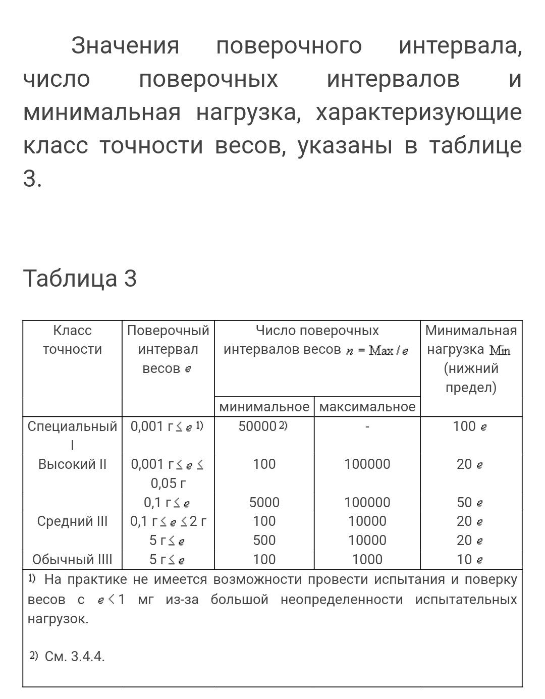

Так 1 гиря 150 г? Или 2 гири, 100+50 г? Так и 160 набрать можно. 100+50+10. Ну или еще мельче взять ))
Реализация определения исходного значения - это уже объект, а не его словесное описание? Реализация определения единицы - это у нас что такое? Сопоставлять что и наблюдать за чем мы будем? Теория без практических примеров мне сложно дается. Поэтому все таки хочется пример. Пожалуйста.
А такая гиря существует? Не помню такой. А 100+50 это уже набор гирь.
Это допускаемая погрешность. Гирю скорей всего надо брать отталкиваясь от "нагрузка, равная или близкая к 0,8 Max (НПВ)". Расчетно - 160 г. Ближе всего только гиря массой 200 г.

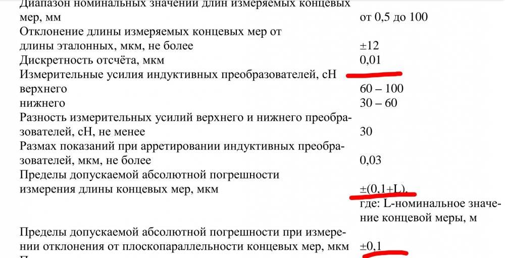

Видеоизмерительный микроскоп Профноватор MBZ-300 (ТТ)(ЧПУ)
Ника ответил на тема форума автора Даниил Копытин в Выбор
Может они только контактными щупами поверяются, как кимы? Вряд ли оптика по мерам, "теневым" методом, смотрится. Хотя ... Раз другого не предложено -
Ну тогда проблема не только с норгау, а с любой другой вим с такими диапазонами измерений? -
