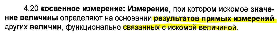

libra 561 Опубликовано 14 Июля 2015 Жалоба Опубликовано 14 Июля 2015 (изменено) Если обратиться к РМГ, то там однозначное трактование прямого метода измерения - сравнение измеренной величины с её единицой. 4.19 (5.10) прямое измерение en direct measurement Измерение, при котором искомое зна- чение величины получают непосред- ственно от средства измерений П р и м е ч а н и е 1 - Термин прямое измерение возник как противоположный термину косвенное измерение. Строго говоря, измерение всегда пря- мое и рассматривается как сравнение величины с ее единицей или шкалой. В этом случае лучше применять термин прямой метод измерений. П р и м е ч а н и е 2. В основу разделения измере- ний на прямые, косвенные, совместные и сово- купные может быть положен вид модели измере- ний. В этом случае граница между косвенными и прямыми измерениями размыта, поскольку боль- шинство измерений в метрологии относится к косвенным, поскольку подразумевает учет влия- ющих факторов, введение поправок и т.д. П р и м е р 1 - Измерение длины детали микро- метром. П р и м е р 2 - Измерение силы тока ампермет- ром. П р и м е р 3 - Измерение массы на весах. Изменено 14 Июля 2015 пользователем libra Цитата
