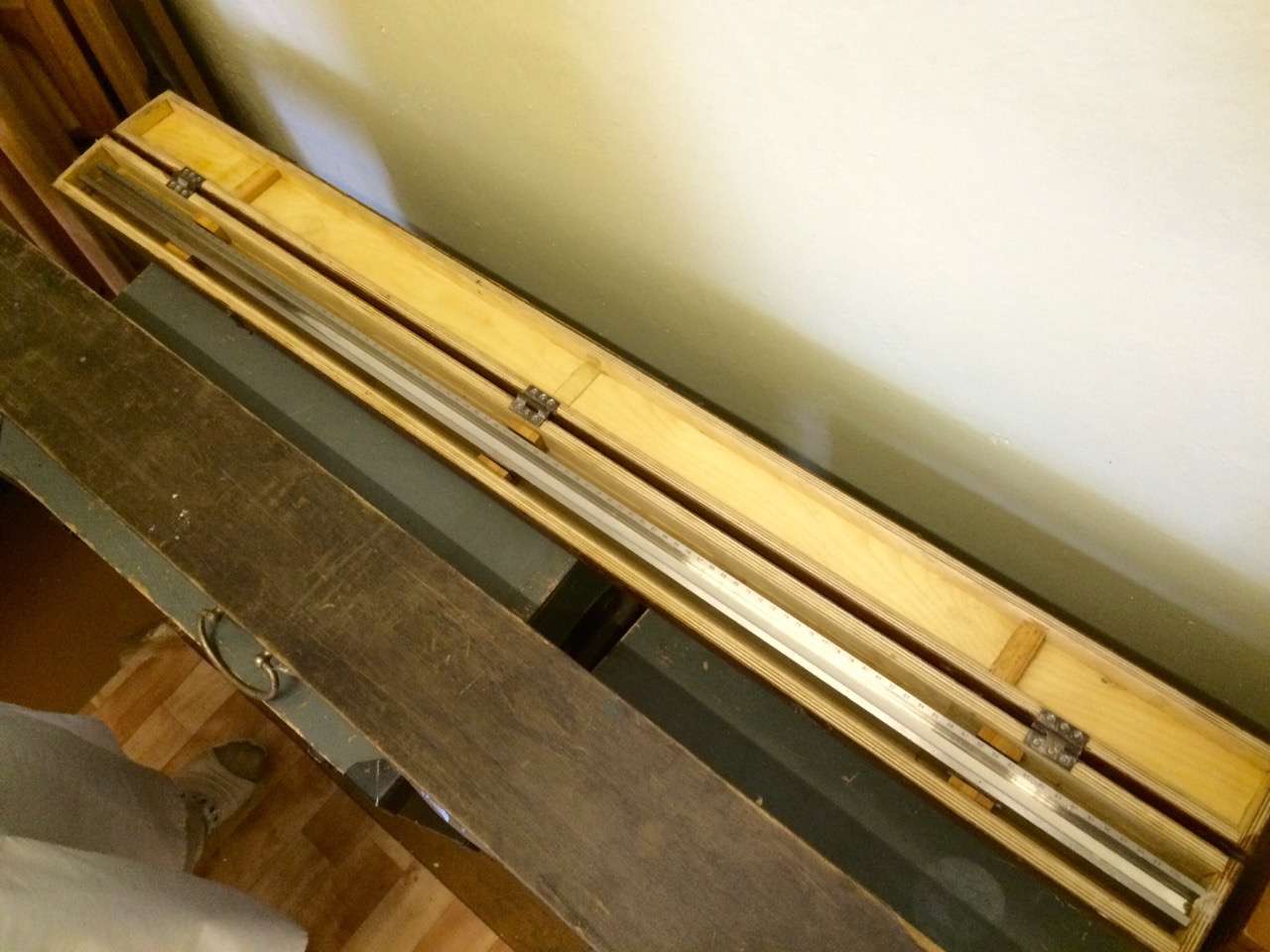

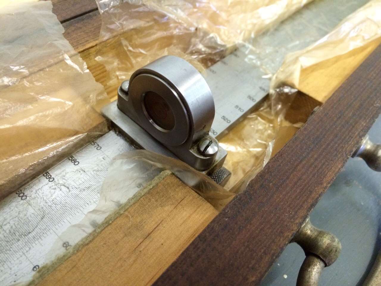

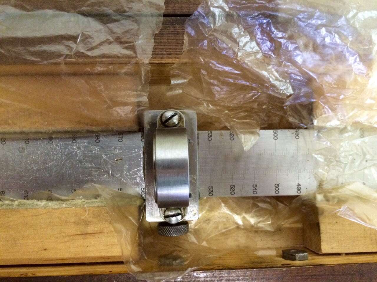

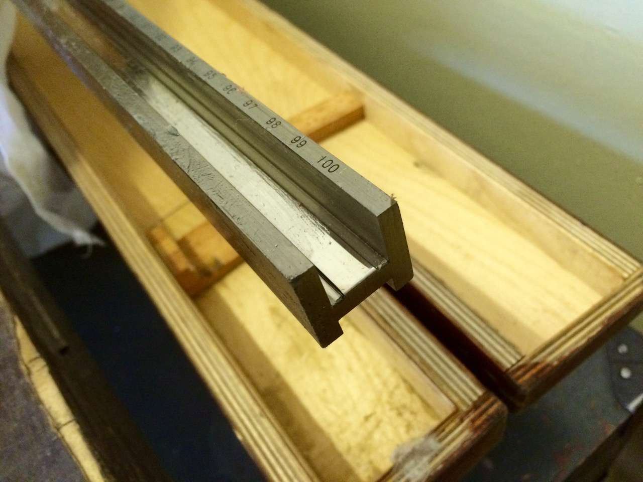

msart 2 Опубликовано 21 Января 2016 Жалоба Опубликовано 21 Января 2016 Нашли раритетные СИ (похоже на эталонные линейки). Подскажите что это, может кто-нибудь знает. Какие-либо документы отсутствуют. Хотелось бы понять как это можно применить. Цитата
Специалисты scbist 1853 Опубликовано 21 Января 2016 Специалисты Жалоба Опубликовано 21 Января 2016 На первом снимке похоже на нашу КЛ, но без луп, термометра и иным профилем. Думаю, ее можно применять как штриховую меру длины, но невысокого разряда. Что за прибамбас на последних снимках? У меня такое ощущение, что это уровень? Тогда это можно применять для проверки нивелиров и других подобных СИ. Цитата

gorby 139 Опубликовано 18 Февраля 2016 Жалоба Опубликовано 18 Февраля 2016 Нашли раритетные СИ (похоже на эталонные линейки). Подскажите что это, может кто-нибудь знает. Какие-либо документы отсутствуют. Хотелось бы понять как это можно применить. Как мне кажется - что-то геодезическое, с нивелирами да теодолитами связанное, или какой-то аналог оптической скамьи Цитата
