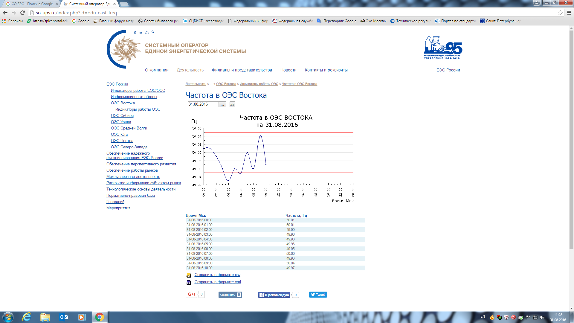

rmetr 246 Опубликовано 31 Августа 2016 Автор Жалоба Поделиться Опубликовано 31 Августа 2016 Посмотрев на сайте ЕЭС график изменения частоты На этой же странице. Согласно указанным Стандартам, в первой синхронной зоне ЕЭС России должно быть обеспечено поддержание усредненных на 20-секундном временном интервале значений частоты в пределах (50,00±0,05) Гц при допустимости нахождения значений частоты в пределах (50,0±0,2) Гц с восстановлением частоты до уровня (50,00±0,05) Гц за время не более 15 минут. Хватает с запасом. Абсолютно согласен что точность должна быть требуемой, а не максимально возможной. Цитата Ссылка на комментарий Поделиться на других сайтах Прочее
Специалисты scbist 1 612 Опубликовано 31 Августа 2016 Специалисты Жалоба Поделиться Опубликовано 31 Августа 2016 она и за 0,4 Гц вылетаетПозор на мою седую голову. В нулях обсчитался. Цитата Ссылка на комментарий Поделиться на других сайтах Прочее
