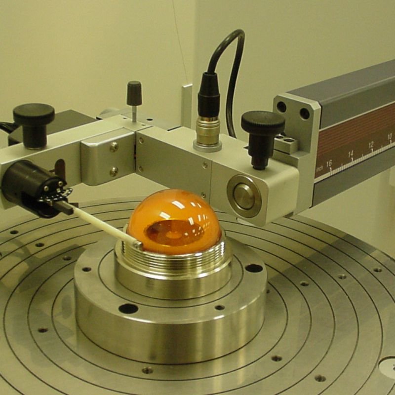

Специалисты scbist 1871 Опубликовано 12 Февраля Специалисты Жалоба Опубликовано 12 Февраля Подвернулась интересная заметка в сетях Цитата Странно, что у меня есть любимая мера? Около 25 лет назад здесь, в Mitutoyo America Corporation, мы разработали метод самокалибровки для измерения округлости точной сферы (или полушария, как показано здесь). Используя метод, называемый «переворотом шара Дональдсона», мы можем определить ошибку формы с аккредитованной неопределённостью измерения 5 нм. Эта низкая неопределённость критически важна для того, чтобы команда Mitutoyo America могла проводить аккредитованные полевые калибровки точных машин с круглостью Mitutoyo с допусками всего 20 нм. В коммерческих калибровочных лабораториях редко говорят о измерении нанометров, поэтому это мое любимое измерение. Собственно заинтересовала картинка. Люблю красивые технические вещи. Как не "геометра" заинтересовал метод переворота шара Дональдсона. Задал вопрос Гуглу. На русском получил карибский кризис, и кучу мусора. Спросил на английском, как и было в оригинале. “Donaldson ball reversal”. Никакого кризиса, одни картинки и учебники. Даже диссертация есть. Кому интересно https://www.osti.gov/servlets/purl/8431 Principles and Techniques for Designing Precision Machines Layton Carter Hale (Ph.D. Thesis) February 1999. Цитата 2.5.1.4 Переворачивание шарика по Дональдсону. Переворачивание шарика, приписываемое [Дональдсону, 1972], позволяет отделить радиальную погрешность перемещения шпинделя от округлости тестового шарика или другого круглого изделия. Переворачивание шарика аналогично переворачиванию линейки, за исключением того, что, как показано на рисунке 2-5, линейка изогнута вокруг оси шпинделя. Это можно рассматривать как прямолинейность в полярных координатах. Ось симметрии номинально совпадает с осью шпинделя. Переворачивание происходит путем перемещения изделия и индикатора на 180° относительно шпинделя, хотя часто целесообразнее установить два индикатора, а не переворачивать один. Цитата
Алал 248 Опубликовано 12 Февраля Жалоба Опубликовано 12 Февраля (изменено) 30 минут назад, scbist сказал: Подвернулась интересная заметка в сетях Собственно заинтересовала картинка. Люблю красивые технические вещи. Как не "геометра" заинтересовал метод переворота шара Дональдсона. Задал вопрос Гуглу. На русском получил карибский кризис, и кучу мусора. Спросил на английском, как и было в оригинале. “Donaldson ball reversal”. Никакого кризиса, одни картинки и учебники. Даже диссертация есть. Кому интересно https://www.osti.gov/servlets/purl/8431 Principles and Techniques for Designing Precision Machines Layton Carter Hale (Ph.D. Thesis) February 1999. Не, у нас с англосаксасами менталитет разный. Меня бы в первую очередь заинтересовало чем "шар Дональдсона" отличается от обычного шара и во-вторых - какой смысл его переворачивать (Колобок он и есть Колобок). 🙂 Изменено 12 Февраля пользователем Алал Цитата
Специалисты scbist 1871 Опубликовано 13 Февраля Специалисты Жалоба Опубликовано 13 Февраля 16 часов назад, Алал сказал: шар Дональдсона На этот вопрос ни наш ни их Гугл ответа не дает. Из текстов я вынес, что это шар с точностью изготовления 25 нм. Мне кажется, что они вообще любят присваивать имена разным прибамбасам. Например, там упоминается не только шар Доналдсона, но и цилиндр Эриксона. Для тех же нужд. 17 часов назад, Алал сказал: какой смысл его переворачивать (Колобок он и есть Колобок). 🙂 Вы не поняли. Не колобок поворачивают, а "шпиндель" для центровки. Это они ось ловят с точностью до 5 нм. Если я все правильно понял. Цитата
Пытливый 96 Опубликовано 13 Февраля Жалоба Опубликовано 13 Февраля (изменено) 7 часов назад, scbist сказал: На этот вопрос ни наш ни их Гугл ответа не дает. Из текстов я вынес, что это шар с точностью изготовления 25 нм. Мне кажется, что они вообще любят присваивать имена разным прибамбасам. Например, там упоминается не только шар Доналдсона, но и цилиндр Эриксона. Для тех же нужд. Вы не поняли. Не колобок поворачивают, а "шпиндель" для центровки. Это они ось ловят с точностью до 5 нм. Если я все правильно понял. Тут суть подхода. Круг принимается идеальным, а оценивается биение. Сколько там головок инд. по периметру - не суть важно. В то же время сам характер полученных данных позволит убрать погрешность самого круга из результата. Просто потому, что оч. легко математически убрать лишнее. Для механиков - ничего особенного , чтобы ехать в США искать этого Дональда и вручать ему медаль нет особо причин. Полно диссертаций, которые ставят датчики бесконтактные по Х и У и затем математически вычисляется, как двигается ось шпинделя, ее траектория (ее же ведь физически и не существует как бы, в каких она там слоях металла - непонятно). Там легко убрать погрешность формы шпинделя из показаний, потому как снимается массив данных. И все графически видно. С механическими инд. головками - то же самое. Но вот от слова "аккредитованная неопределенность" хочется перекреститься почему=то и позвать экзорциста Сразу вспоминается простой способ проверить строительный уровень с пузырьком - просто повернуть его на 180, пузырек должен остаться посередине. Гугел не будет знать, это слишком просто и специфично. Типа можно гайку отворачивать ключом , а можно и плоскогубцами - что тут знать? это не изобретение нового метода Данные одни и те же, а погрешность формы и траектория оси выделяются из изм. данных по-разному Изменено 13 Февраля пользователем Пытливый Цитата

Алал 248 Опубликовано 14 Февраля Жалоба Опубликовано 14 Февраля В 12.02.2026 в 19:04, Алал сказал: Не, у нас с англосаксасами менталитет разный. Меня бы в первую очередь заинтересовало чем "шар Дональдсона" отличается от обычного шара и во-вторых - какой смысл его переворачивать (Колобок он и есть Колобок). 🙂 Коллеги, я же специально поставил "смайлик" в своём сообщении, хотя обычно этого не делаю. Вы что, как "тупые американцы", совсем потеряли чувство юмора? Мне попалась на глаза фраза: "метод переворота шара Дональдсона". По-русски её можно прочитать по разному: 1. Метод "переворота шара" Дональдсона 2. Метод переворота "шара Дональдсона" Ну вот я и спросил... Цитата
Специалисты scbist 1871 Опубликовано 15 Февраля Специалисты Жалоба Опубликовано 15 Февраля В 14.02.2026 в 17:00, Алал сказал: По-русски её можно прочитать по разному: 1. Метод "переворота шара" Дональдсона 2. Метод переворота "шара Дональдсона" Ну вот я и спросил... Казнить нельзя помиловать. Я, как папуас, запал на красивый шарик и искал шарик Дональдсона, а оказалось, что шарик тут ни при чем. Это метод Дональдсона, а вместо шарика может быть что угодно. Цитата
