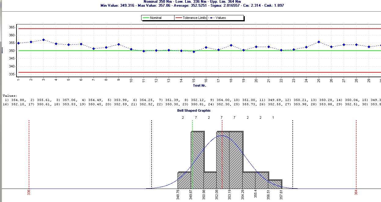

metmot 52 Опубликовано 6 Декабря 2016 Жалоба Поделиться Опубликовано 6 Декабря 2016 Пожалуйста, не кидайте в меня камни. Получила вот такой график. Это же не нормальное распределение, а какое? Что делать в этом случае, перенастроить прибор? Но ведь Ср/СРк получились хорошие Цитата Ссылка на сообщение Поделиться на других сайтах
Специалисты scbist 1 161 Опубликовано 6 Декабря 2016 Специалисты Жалоба Поделиться Опубликовано 6 Декабря 2016 не специалист в этой сфере, поэтому возникли вопросы, а не ответы. Почему именно такая градация? Если чуть-чуть изменить интервалы, то можно получить классическое нормальное распределение. Это программа сама строила график? Если увеличить выборку, то возможно и с такими градациями график изменится. Цитата Ссылка на сообщение Поделиться на других сайтах
iraida1 3 Опубликовано 6 Декабря 2016 Жалоба Поделиться Опубликовано 6 Декабря 2016 (изменено) Пожалуйста, не кидайте в меня камни. Получила вот такой график. Это же не нормальное распределение, а какое? Что делать в этом случае, перенастроить прибор? Но ведь Ср/СРк получились хорошие На гистограмме видно двувершинное распределение (бимодальное). Смею предположить, что детали с двух разных станков попали в выборку! Стратегию рандомизации надо пересмотреть. И такой анализ требует минимум 100 значений. Главное си-ем-кей окей! Постарались с сортировкой, с левой стороны значения обрезаны... Либо регулирование процесса излишнее! Почти все значения лежат выше нормы. Ну нет достаточного количества измерений то можно только строить версии!Посмотрите пример: http://it-analiz.ru/prim.html Изменено 6 Декабря 2016 пользователем iraida1 Цитата Ссылка на сообщение Поделиться на других сайтах
metmot 52 Опубликовано 7 Декабря 2016 Жалоба Поделиться Опубликовано 7 Декабря 2016 (изменено) не специалист в этой сфере, поэтому возникли вопросы, а не ответы. Почему именно такая градация? Если чуть-чуть изменить интервалы, то можно получить классическое нормальное распределение. Это программа сама строила график? Если увеличить выборку, то возможно и с такими градациями график изменится. Гистограмму строит программа. Это показания датчиков кр.момента, которые нагружаются моментным ключом. Никакие значения не удалялись, получены подряд друг за другом. Все есть как есть. В умных книгах и разного рода стандартах по статистике написано, что сначала надо убедиться, что распределение - нормальное. Но вот у меня так, и что теперь делать? Перенастроить ключ "пониже" на 2 Нм? А нужно ли, если показатели хорошие? Изменено 7 Декабря 2016 пользователем metmot Цитата Ссылка на сообщение Поделиться на других сайтах
libra 382 Опубликовано 7 Декабря 2016 Жалоба Поделиться Опубликовано 7 Декабря 2016 (изменено) умных книгах и разного рода стандартах по статистике написано, что сначала надо убедиться, что распределение - нормальное. Но вот у меня так, и что теперь делать? Перенастроить ключ "пониже" на 2 Нм? А нужно ли, если показатели хорошие?<br />Ну не могли такого в книгах умные люди написать . Как писала Iraida распределение двух модальное. Выскакивает какая-то систематическая ошибка в процессе. Смотрите внимательно отсчеты с 10 по 19. Изменено 7 Декабря 2016 пользователем libra Цитата Ссылка на сообщение Поделиться на других сайтах
libra 382 Опубликовано 7 Декабря 2016 Жалоба Поделиться Опубликовано 7 Декабря 2016 С 1 по 10 и с 23 по 30 более трех измерений с одним знаком. Цитата Ссылка на сообщение Поделиться на других сайтах
Shmidt64 87 Опубликовано 7 Декабря 2016 Жалоба Поделиться Опубликовано 7 Декабря 2016 Почему именно такая градация? Если чуть-чуть изменить интервалы, то можно получить классическое нормальное распределение. Это программа сама строила график? Согласен с Аркадием, нормальный там закон, в прямом и переносном смысле. PS. на гистограмме для данного эксперимента шаг 1,1 Нм. Вы еще шаг 0,1 поставьте, кардиограмма получится, а не гистограмма. Цитата Ссылка на сообщение Поделиться на других сайтах
Специалисты scbist 1 161 Опубликовано 7 Декабря 2016 Специалисты Жалоба Поделиться Опубликовано 7 Декабря 2016 А я соглашусь-таки с Ириной Юрьевной и Владимиром Орестовичем. Я когда писал первый пост предполагал, что если изменить интервалы, то результаты из2-го и 4-го столбцов гистограммы могут перейти в 3-й и тогда гистограмма станет больше похожа на нормальный закон. Но когда мне удалось рассмотреть крупнее график и цифры я понял, что это не поможет. Это показания датчиков кр.момента, которые нагружаются моментным ключом.А подробнее о процессе можно узнать? О датчиках Вы пишете во множественном числе, а ключ один. 30 точек это 30 датчиков? Вы проверяете эти датчики? Они при проверке стоят на одном месте относительно ключа, или это какая-то конструкция с несколькими датчиками и последовательным их нагружением?Перенастроить ключ "пониже" на 2 Нм? А нужно ли, если показатели хорошие?Я бы не стал. Тем более, что обычно это приводит к смещению всего графика, а горбы остаются.Поддержу "предыдущих ораторов", обратите внимание на сам процесс и сделайте выборку побольше. Цитата Ссылка на сообщение Поделиться на других сайтах
libra 382 Опубликовано 8 Декабря 2016 Жалоба Поделиться Опубликовано 8 Декабря 2016 <br />Почему именно такая градация? Если чуть-чуть изменить интервалы, то можно получить классическое нормальное распределение. Это программа сама строила график?<br />Согласен с Аркадием, нормальный там закон, в прямом и переносном смысле.<br /><br />PS. на гистограмме для данного эксперимента шаг 1,1 Нм. Вы еще шаг 0,1 поставьте, кардиограмма получится, а не гистограмма.<br />А если увеличить шаг то и равномерное распределение получите. Цитата Ссылка на сообщение Поделиться на других сайтах
libra 382 Опубликовано 8 Декабря 2016 Жалоба Поделиться Опубликовано 8 Декабря 2016 <br />С 1 по 10 и с 23 по 30 более трех измерений с одним знаком.<br /> Так уж получилось, что удобнее продолжить. По ГОСТ Р 50779.42-99 "Статистические методы КОНТРОЛЬНЫЕ КАРТЫ ШУХАРТА" 7 Проверка структур на особые причины. Рисунок 2 КРИТЕРИЙ 2 - Девять точек подряд или по одну сторону от центральной линии. ... Появление любого из случаев, описанных в этих критериях, - указание на присутствие особых причин, которые должны быть проанализированы и скорректированы." Цитата Ссылка на сообщение Поделиться на других сайтах
metmot 52 Опубликовано 8 Декабря 2016 Жалоба Поделиться Опубликовано 8 Декабря 2016 А я соглашусь-таки с Ириной Юрьевной и Владимиром Орестовичем. Я когда писал первый пост предполагал, что если изменить интервалы, то результаты из2-го и 4-го столбцов гистограммы могут перейти в 3-й и тогда гистограмма станет больше похожа на нормальный закон. Но когда мне удалось рассмотреть крупнее график и цифры я понял, что это не поможет. Это показания датчиков кр.момента, которые нагружаются моментным ключом.А подробнее о процессе можно узнать? О датчиках Вы пишете во множественном числе, а ключ один. 30 точек это 30 датчиков? Вы проверяете эти датчики? Они при проверке стоят на одном месте относительно ключа, или это какая-то конструкция с несколькими датчиками и последовательным их нагружением?Перенастроить ключ "пониже" на 2 Нм? А нужно ли, если показатели хорошие?Я бы не стал. Тем более, что обычно это приводит к смещению всего графика, а горбы остаются.Поддержу "предыдущих ораторов", обратите внимание на сам процесс и сделайте выборку побольше. Один ключ нагружает один датчик. Я настраиваю ключ. При первоначальной настройке делаю 30 нагружений, чтобы убедиться, что процесс стабилен. При периодической калибровке датчик нагружаю 5 раз. Периодич.калибровку выполняю 1 раз в мес. Данные периодической калибровки анализирую по картам Шухарта. Видимо мне нужно "Учиться, учиться и еще разучиться", как завещал Великий Ленин и до конца понять, что такое нормальное распределение. Цитата Ссылка на сообщение Поделиться на других сайтах
Специалисты scbist 1 161 Опубликовано 8 Декабря 2016 Специалисты Жалоба Поделиться Опубликовано 8 Декабря 2016 (изменено) Еще раз посмотрел на график. Теперь мне кажется, что 10 нагружений идет приработка ключа, потом нормальная работа, а на последнем десятке Ваша рука уже устала. Хотя, я сталкивался с таким случаем, когда время играло большую роль. Т.е. между наружениями должно пройти некоторое время. Если не давать инструменту "остыть", то он начинает "врать". Для стрелочных это менее заметно, а трещотки могут дать такой эффект. Еще одно. 5 значащих цифр не слишком ли много. Попробуйте округлить результат до хотя-бы 4-х. Слишком хорошо тоже не всегда хорошо. Изменено 8 Декабря 2016 пользователем scbist 1 Цитата Ссылка на сообщение Поделиться на других сайтах
