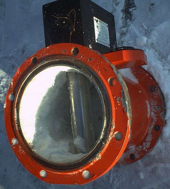

arcman 0 Опубликовано 2 Февраля 2011 Жалоба Опубликовано 2 Февраля 2011 (изменено) А какие проблемы с Ирвисом? Как они относятся к загрязнению рабочего тела? Вот тут хвалят "ИРГА-РВ", пишут что он хорошо подходит для ПНГ, нечувствителен к грязи и жидкости, межповерочный интервал 4 года и несложен при поверке. Изменено 2 Февраля 2011 пользователем arcman Цитата

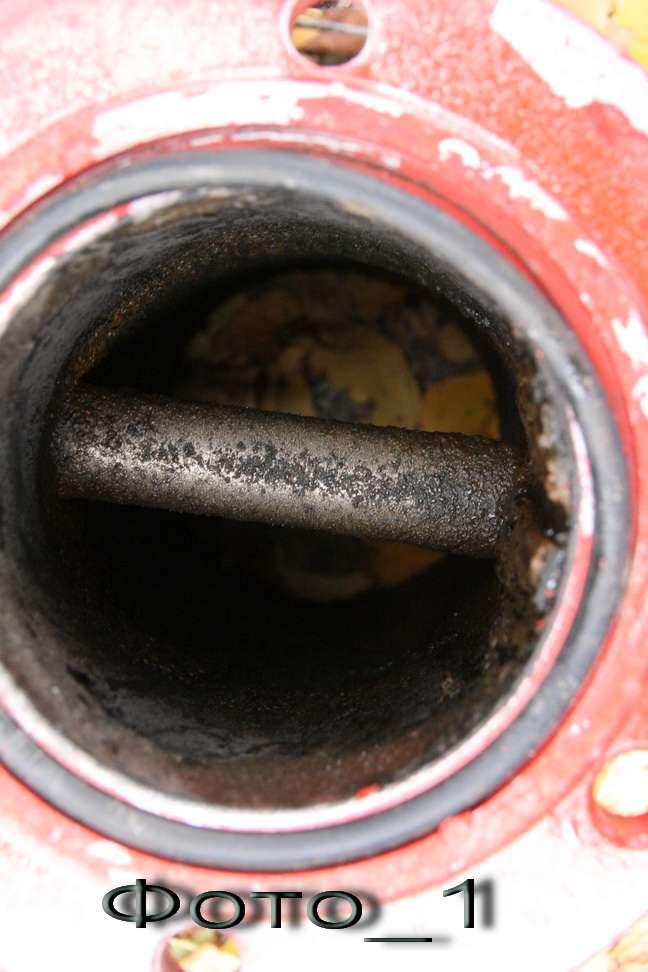

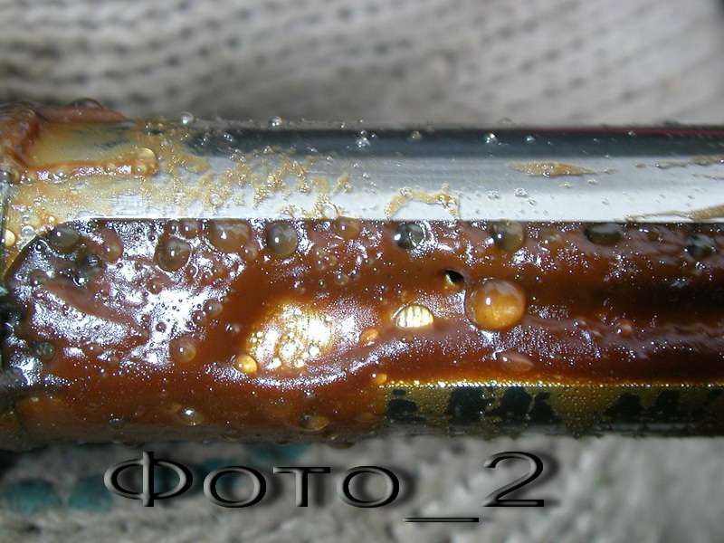

irvis 0 Опубликовано 2 Февраля 2011 Жалоба Опубликовано 2 Февраля 2011 (изменено) А какие проблемы с Ирвисом? Как они относятся к загрязнению рабочего тела? Тело обтекания самоочищается за счет вихрей. Но конечно не беспредельно. Бывают ситуации когда оно начинает обрастать. Тогда нарушается процесс регулярного вихреобразования, алгоритмы диагностики это выявляют и выдают сигнал ошибки "плохой сигнал Q". Это я за ИРВИС. За ИРГА-РВ ничего не скажу, не знаю каков он в эксплуатации. Пример фото_1 прибор работал, фото_2 выдал ошибку. Изменено 4 Февраля 2011 пользователем irvis Цитата

allar 90 Опубликовано 7 Февраля 2011 Жалоба Опубликовано 7 Февраля 2011 Очищенный газ требуют не только турбинки, а фактически все типы расходомеров, измеряющих с высокой точностью. Если этого не написано в документации - в любом случае отложение парафина на стенках трубопровода и чувствительных элементов расходомера внесут существенную систематическую пгрешность и вы даже знать об этом не будете. Что касается комплектации - любой счетчик (если это не ИИС с кучей разных функций) состоит из вычислителя, расходомера, датчика температуры и давления, просто разные производители могут продавать их по отдельности либо комплект в целом. Недавно видел на сайте производителя СГ-16МТ информацию о специальной установке, предназначенной для корректных измерений ППНГ (см. ссылку). http://www.oaoapz.com/production/ultra. Возможно подобное есть и у других производителей. Цитата
irvis 0 Опубликовано 9 Февраля 2011 Жалоба Опубликовано 9 Февраля 2011 Очищенный газ требуют не только турбинки, а фактически все типы расходомеров, измеряющих с высокой точностью. Если этого не написано в документации - в любом случае отложение парафина на стенках трубопровода и чувствительных элементов расходомера внесут существенную систематическую пгрешность и вы даже знать об этом не будете. Что касается комплектации - любой счетчик (если это не ИИС с кучей разных функций) состоит из вычислителя, расходомера, датчика температуры и давления, просто разные производители могут продавать их по отдельности либо комплект в целом. Недавно видел на сайте производителя СГ-16МТ информацию о специальной установке, предназначенной для корректных измерений ППНГ (см. ссылку). http://www.oaoapz.com/production/ultra. Возможно подобное есть и у других производителей. ИРВИС-РС4 умеет "определять" отложение парафинов и выдавать сигнал ошибки. Поэтому Вы будете об этом знать :lol: Цитата
arcman 0 Опубликовано 9 Февраля 2011 Жалоба Опубликовано 9 Февраля 2011 (изменено) Очищенный газ требуют не только турбинки, а фактически все типы расходомеров, измеряющих с высокой точностью. Если этого не написано в документации - в любом случае отложение парафина на стенках трубопровода и чувствительных элементов расходомера внесут существенную систематическую пгрешность и вы даже знать об этом не будете. Что касается комплектации - любой счетчик (если это не ИИС с кучей разных функций) состоит из вычислителя, расходомера, датчика температуры и давления, просто разные производители могут продавать их по отдельности либо комплект в целом. Просто есть приборы более чувствительные к отложениям, а есть мало чувствительные. Есть приборы которые будут тихо врать, а есть которые начнут сигнализировать о загрязнении. Чтобы корректно учитывать газ по отечественным стандартам, необходимо приводить объем к стандартным условиям. Для этого нужно знать плотность газа в этих стандартных условиях и плотность в рабочих условиях (либо коэффициент сжимаемости). Их можно "получить на месте" из компонентного состава (хроматограф + соответствующее ПО) либо из лаборатории. Недавно видел на сайте производителя СГ-16МТ информацию о специальной установке, предназначенной для корректных измерений ППНГ (см. ссылку). http://www.oaoapz.com/production/ultra. Как я вижу это ультразвуковой счетчик (измеряет объемный расход) обученный не врать при учете не однофазной среды. Т.е. объемный расход в рабочих условиях мы померим, а что дальше? Изменено 9 Февраля 2011 пользователем arcman Цитата
allar 90 Опубликовано 9 Февраля 2011 Жалоба Опубликовано 9 Февраля 2011 ИРВИС-РС4 умеет "определять" отложение парафинов и выдавать сигнал ошибки. Поэтому Вы будете об этом знать Вряд ли он это корректно делает по всей поверхности измерительного участка. Да и толку маловато. Расходомер должен быть таким: поставил и забыл, а постоянно чистить, а потом пломбировать - это знаете ли выход весьма сомнительный. К тому же, если засорятся Ваши термоэлектрические преобразователи, их после этого только выбрасывать. Цитата
irvis 0 Опубликовано 10 Февраля 2011 Жалоба Опубликовано 10 Февраля 2011 ИРВИС-РС4 умеет "определять" отложение парафинов и выдавать сигнал ошибки. Поэтому Вы будете об этом знать Вряд ли он это корректно делает по всей поверхности измерительного участка. Да и толку маловато. Расходомер должен быть таким: поставил и забыл, а постоянно чистить, а потом пломбировать - это знаете ли выход весьма сомнительный. К тому же, если засорятся Ваши термоэлектрические преобразователи, их после этого только выбрасывать. А кто-ж ставит на ПНГ прибор укомплектованный термоэлектрическим преобразователем (ППС называется)? Это приравнивается к вредительству))). Для ПНГ есть специальная модификация - "ДДП". В этой модификации вихри детектируются пьезоэлементами. А их, извините, только молотком разбить можно. За поставил и забыл - имею пару слов. Слова вот какие. Любой расходомер, без исключения, требует выполнения определенных условий во газовому потоку. Если вы их не выполняете то расходомер будет считать абы что. Приведу пример, на фото отложения внутри трубопровода. Что прибор намерит? Не получается к сожалению поставил и забыл. Поэтому вопрос диагностики при измерении неочищенных газов выходит на первый план, по моему. Постоянно чистить конечно не надо. Чистить по мере необходимости (где-то это раз в полгода, где-то раз в квартал зависит от условий эксплуатации), а о необходимости сообщит сам прибор. При чистке пломбы не срываются. Знаю месторождения, где чистят прибор гидроударом. Кратковременно резко подымая давление. Хулиганят конечно ребята. Цитата
Kmax2000 63 Опубликовано 10 Февраля 2011 Жалоба Опубликовано 10 Февраля 2011 Расходомер должен быть таким: поставил и забыл, а постоянно чистить, а потом пломбировать - это знаете ли выход весьма сомнительный. Ну вообще-то если вам нужна не точность, а поставить и забыть...т.е. обеспечить законность вопроса, то думаю вы ошиблись форумом...здесь все же в основном метрологи собираются, а не халявщики И если хотите знать, то из многодесятилетнего опыта можно уверенно сказать, что по критерию "поставил и забыл" ничего лучше СУ в технике так пока еще и не придумано... Ставьте СУ и "забывайте", будут работать пока грязь до острой кромки не насобирается. Цитата
allar 90 Опубликовано 10 Февраля 2011 Жалоба Опубликовано 10 Февраля 2011 (изменено) СУ ещё хуже чем расходомер, если даже немного парафина на диафрагму налипнет, она будет считать импульсы с телефона, а не расход. А точность лучше всего достигается, только если среда будет газовой. А если среда со всякими примесями - можно о точности забыть. Изменено 10 Февраля 2011 пользователем allar Цитата
