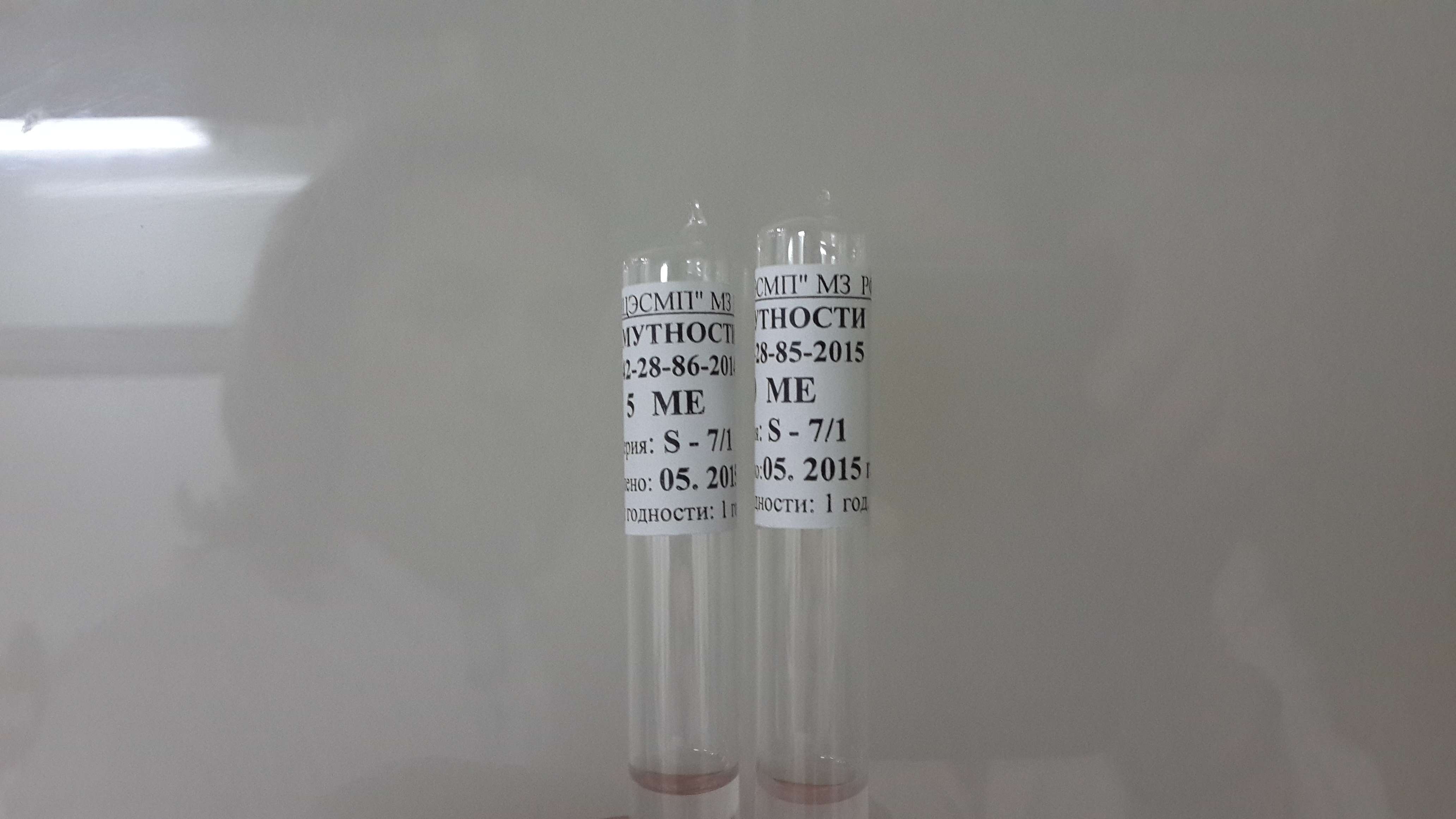

Специалисты М.Н. Ситаев 566 Опубликовано 9 Сентября 2016 Специалисты Жалоба Поделиться Опубликовано 9 Сентября 2016 Уважаемы коллеги, поверхностно знаком с исследованиями в микробиологии по этому возникли вопросы, на которые хотелось бы получить рекомендации специалистов. Суть дела в том, что возник вопрос о правомочности применения в мае 2016 года ОСО мутности, изготовленного в мае 2015г. Во вложениях паспорт, этикетка, наклейки на ОСО. Вопросы: 1. Допустимо ли в мае 2016 г. использовать данный ОСО? 2. Существует ли НД Минздрава определяющий порядок исчисления начала срока годности ОСО, если датой изготовления указан месяц, год? 3. В принципе возможно ли установить конкретную дату (день) изготовления подобного ОСО? Если ДА, то что является опорной точкой, день смешивания раствора, дата калибровки или метрологической аттестации, дата регистрации в Минздраве или что то другое? Цитата Ссылка на комментарий Поделиться на других сайтах Прочее
