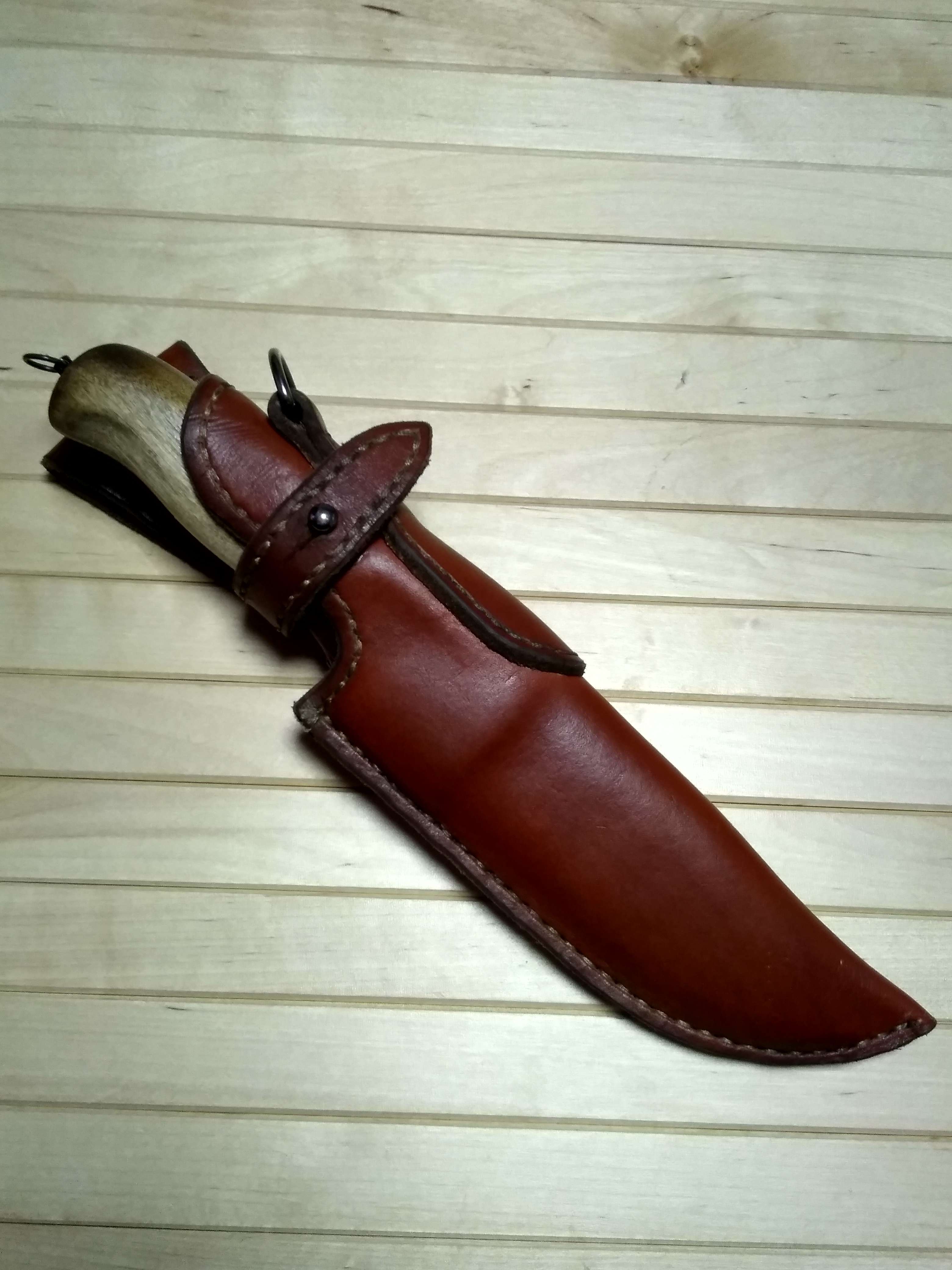

Геометр 953 Опубликовано 6 Марта 2018 Автор Жалоба Опубликовано 6 Марта 2018 В 22.02.2018 в 15:43, Геометр сказал: Сработали мне тут на днюху нож из дамасской стали. Теперь вот заморочился я сделать к нему ножны с деревянным вкладышем и кожаным ложем во вкладыше. Закончил наконец-то. Завтра осталось только воском покрыть. Ножны с деревянным вкладышем из сосны и кожаным ложем. Кожа снаружи толщиной 3,5 мм. Прошита воскованной нитью диаметром 1,2 мм. Цитата

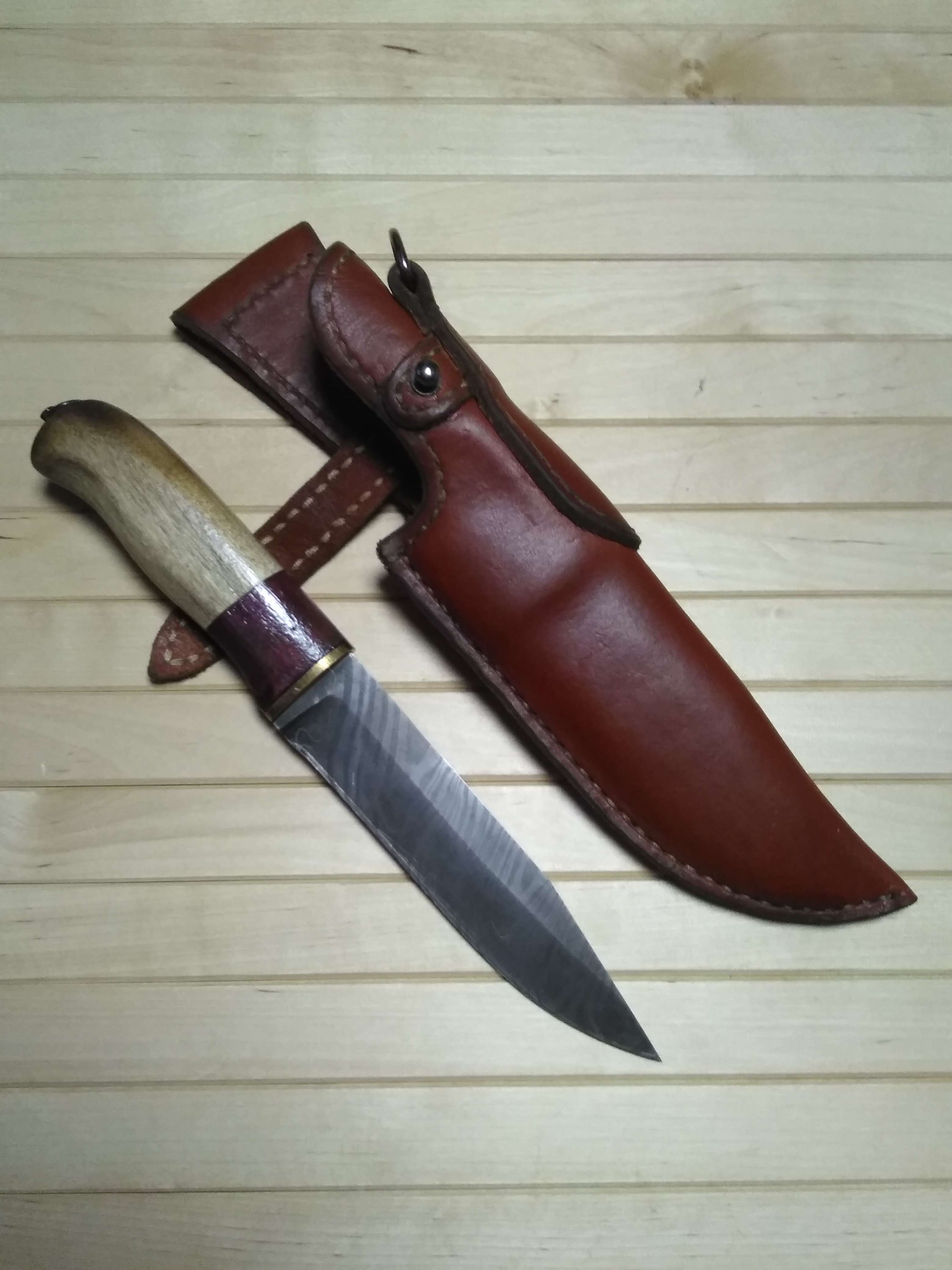

владимир 332 1336 Опубликовано 6 Марта 2018 Жалоба Опубликовано 6 Марта 2018 (изменено) В 22.02.2018 в 11:43, Геометр сказал: Сработали мне тут на днюху нож из дамасской стали. И как сталь - "звенит"? Завидно 55 минут назад, Геометр сказал: Кожа снаружи толщиной 3,5 мм. .... впечатляет Изменено 6 Марта 2018 пользователем владимир 332 Цитата
Геометр 953 Опубликовано 6 Марта 2018 Автор Жалоба Опубликовано 6 Марта 2018 1 минуту назад, владимир 332 сказал: И как сталь - "звенит"? Клинок для звона коротковат. Но прочность отменная. Мы тут на Алтае нож в 2015 году покупали. Тоже сталь нехилая. Так я вчера решил проверить - кто крепче? Тюкнул друг об друга обушками ножи. На алтайском зарубка получилась, а на дамасском - ничего! Цитата
владимир 332 1336 Опубликовано 6 Марта 2018 Жалоба Опубликовано 6 Марта 2018 4 минуты назад, Геометр сказал: Но прочность отменная. Мы тут на Алтае нож в 2015 году покупали. Тоже сталь нехилая. И все же, не смотря в Инет - марка дамасской стали в "советской" транскрипции? Или особая технология? Цитата
Геометр 953 Опубликовано 6 Марта 2018 Автор Жалоба Опубликовано 6 Марта 2018 (изменено) 31 минуту назад, владимир 332 сказал: И все же, не смотря в Инет - марка дамасской стали в "советской" транскрипции? Или особая технология? В моем клинке, как минимум четыре вида стали с различным содержанием углерода. Разные пруты переплетаются, потом проковываются, потом опять переплетаются и проковываются. Потом из заготовки куется клинок, закаляется, а потом травится слабым раствором кислоты, отчего на клинке проявляется замысловатый узор. Мой нож стоил мне 5000 рублей. Но в супер-дорогих клинках бывает до десятка разных видов стали и их скручивают по нескольку раз (чем больше, тем тоньше и замысловатее узор). Так что на счет марки я затрудняюсь что-то сказать... Изменено 6 Марта 2018 пользователем Геометр Цитата

Геометр 953 Опубликовано 6 Марта 2018 Автор Жалоба Опубликовано 6 Марта 2018 3 минуты назад, владимир 332 сказал: И не каких тебе СИ, тем паче неопределенностей "На глазок" Там самая главная неопределенность заключается в том, что не знаешь - какой узор получится. Правда говорят, что Мастера умеют управлять этим процессом и делают узор на клинке по своему желанию... Но это уже должен быть абсолютно высший пилотаж в кузнечном деле. Цитата

Lena597 291 Опубликовано 7 Марта 2018 Жалоба Опубликовано 7 Марта 2018 11 часов назад, Геометр сказал: акончил наконец-то. Завтра осталось только воском покрыть. Ножны с деревянным вкладышем из сосны и кожаным ложем. Кожа снаружи толщиной 3,5 мм. Прошита воскованной нитью диаметром 1,2 мм. оч классно! Цитата
