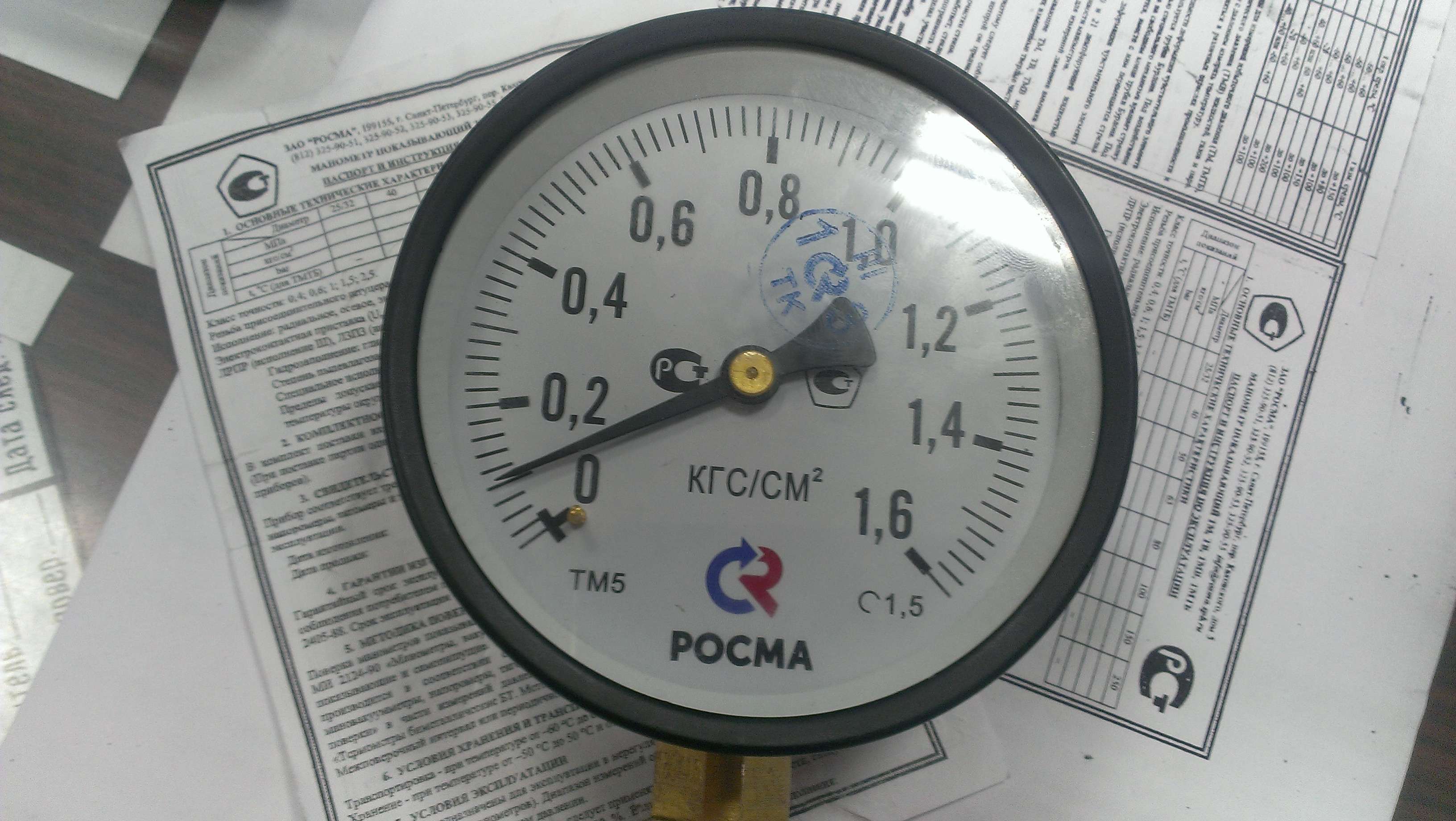

Cris 8 Опубликовано 24 Июля 2014 Жалоба Поделиться Опубликовано 24 Июля 2014 (изменено) Продолжая про манометры, у меня возник вот какой вопрос:Купили манометры РОСМА, на них стоит клеймо, такое как изображено на фото. Вопрос может быть глупый, но все же: это же не поверительное клеймо? а просто знак технического контроля?*** И подскажите пожалуйста какой межповерочный интервал у манометров, изображенного на фото?Просто у таких же, только РОСМА 2 года)))))) Прикрепленные изображения Такая же история с манометрами этой фирмы. Доблестные конструктора под испытания своей установки заказали 4 манометра с поверкой, в итоге из четырех манометров с поверочным клеймом только один, остальные с калибровочным, из этих трех два - не годные, как выяснилось, один по погрешности, второй по погрешности + стрелка прыгает, заедает. Изменено 24 Июля 2014 пользователем Cris Цитата Ссылка на комментарий Поделиться на других сайтах Прочее
МЭТР0880 0 Опубликовано 25 Июля 2014 Жалоба Поделиться Опубликовано 25 Июля 2014 после проведения поверки в МС пишите письмо претензию на возврат денег копию протокола поверки прикладывайте!!! с ними только так боротся надо!!!! а ещё мой совет заказывайте МП в Манотомь Цитата Ссылка на комментарий Поделиться на других сайтах Прочее
Cris 8 Опубликовано 25 Июля 2014 Жалоба Поделиться Опубликовано 25 Июля 2014 Да это понятно, так и сделали. Спасибо за совет Цитата Ссылка на комментарий Поделиться на других сайтах Прочее
