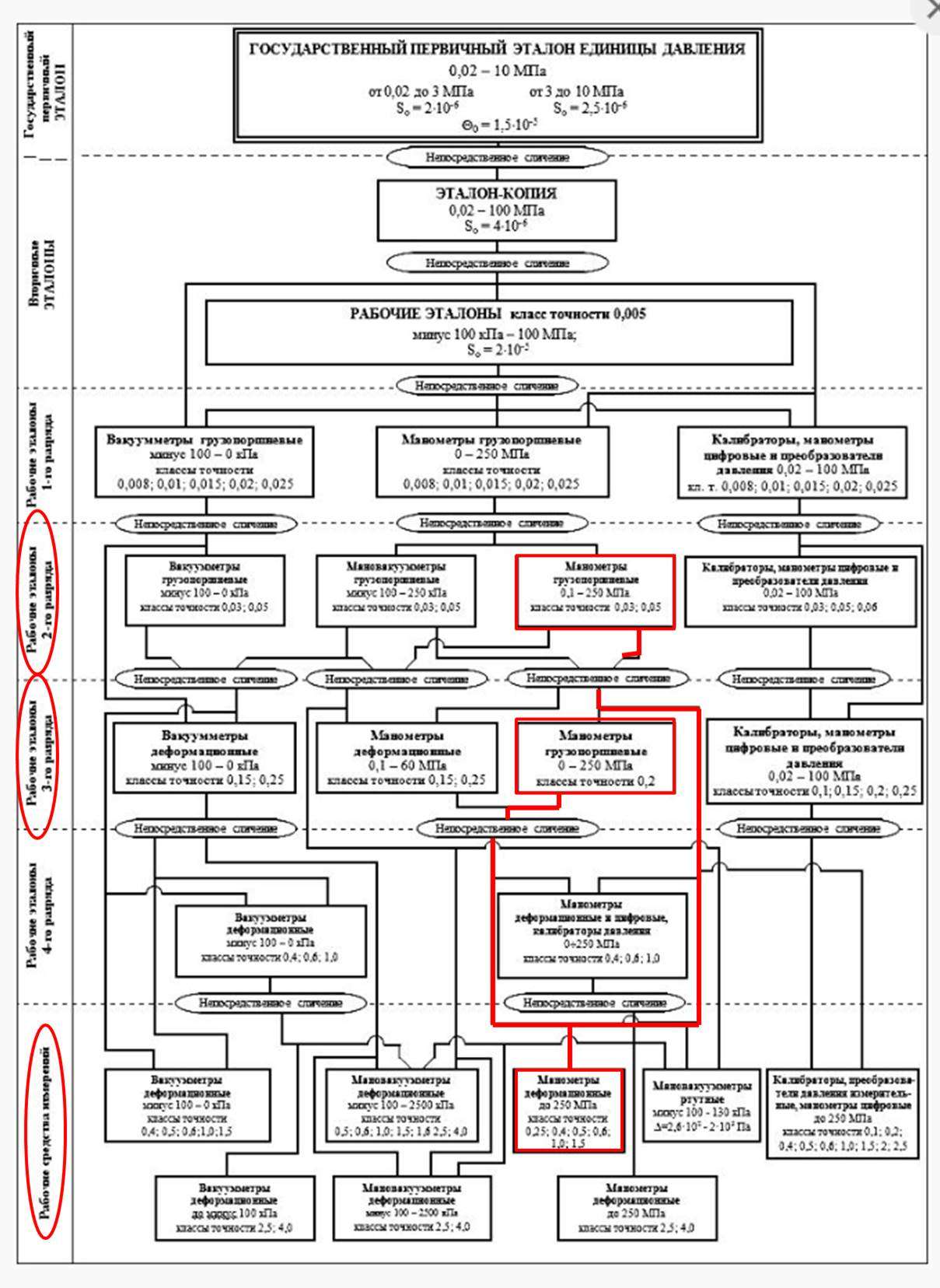

Tim_L 79 Опубликовано 26 Июля 2017 Жалоба Поделиться Опубликовано 26 Июля 2017 Пришлось открыть ГОСТ Р8.802-2012. Картинка красивая,не спорю. Но я открываю описательную часть, в частности по рабочим эталонам 2го ,3го и 4го разрядов. И чтото я там совсем не вижу указаний на применение ГПМов кл.0,05 (и выше) для поверки ширпотреба класса 1,5. Эта функция,почемуто, возлагается на третий разряд. Как раз на польский Кабидпресс 0,2. Но ,повторюсь, выше уже было сказано: если комуто трудно найти МО класса 0,25 или 0,16 и удобнее пользоваться ГПМом -пожалуйста. Цитата Ссылка на комментарий Поделиться на других сайтах Прочее
boss 403 Опубликовано 26 Июля 2017 Жалоба Поделиться Опубликовано 26 Июля 2017 (изменено) 2 часа назад, Tim_L сказал: я попросил привести старый советский ГОСТ 8.017-79. Поглядите на него. Поглядите: поверочные схемы 79-го и 2012гг в отношении деформационных манометров практически не отличаются друг от друга ... 2 часа назад, Tim_L сказал: Пришлось открыть ГОСТ Р8.802-2012. Слава богу... 2 часа назад, Tim_L сказал: я там совсем не вижу указаний на применение ГПМов кл.0,05 (и выше) для поверки ширпотреба класса 1,5. Эта функция,почемуто, возлагается на третий разряд. А разве речь шла о разрядах грузопоршневых манометров? В 25.07.2017 в 17:04, Tim_L сказал: ... общетехнический манометр можно(нужно?!) напрямую поверять ГПМом, то у меня возникают одни вопросы к тому,что это советует. Мне кажется вы больше переживали за физическую подготовку поверителей... 16 часов назад, Tim_L сказал: это ж какие данные надо иметь,чтобы сидя на стуле перед прессом,одной рукой крутить штурвал и время от времени накладывать блины по 2,5кг весом. На протяжении немалого времени. С физическими данными видимо у всех хорошо. С чем я всех и поздравляю. Кстати, поршневую пару для МП-600 физически невозможно довести точнее из-за ее малых номинальных размеров. И "кривые руки" изготовителей здесь ни сколько не виноваты. Недаром ведь эти манометры работают на касторовом масле... 2 часа назад, Tim_L сказал: ... Но сам факт того,что криворукие "спецы" едва едва смогли вогнать пару в класс 0,05, потратив кучу времени и сил и оставив кучу алмазного зерна и кривизну притёртых поверхностей-- никоим образом не долженвменяться подобным спецам в заслугу. За это по рукам давать надо. Что касается 2 часа назад, Tim_L сказал: найти МО класса 0,25 или 0,16 ... вы сами-то пробовали с одного "захода" закачать трансформаторное масло одновременно в технический манометр и в МО кл.0,16 - хотя бы до 16 кгс, или до 40, или до 60... Не? Изменено 26 Июля 2017 пользователем boss Цитата Ссылка на комментарий Поделиться на других сайтах Прочее
Tim_L 79 Опубликовано 26 Июля 2017 Жалоба Поделиться Опубликовано 26 Июля 2017 (изменено) Речь изначально шла о том, что топикстартер хотел чемто поверить/регулировать манометр кл.1,5. Нет? Топикстартеру было предложено сделать это ГПМом. Более того,было указано применить(в качестве примера) ГПМ класса 0,05. Было это или не было? Нет? См выше. Я на такие предложения сказал,что это дурость несусветная, что и было в конце концов Вами же подтверждено,через колено. (спасибо Вам, за то,что мне пришлось лезть в ваш РФный ГОСТ и показывать Вам же,что вторым разрядом не поверяются рабоче-крестьянские манометры, несмотря на то,что в картинке есть линия -в описательной часть поверочной схемы этого применения нет. ГПМ класа 0,2 - это выбраковка изначально с завода либо убитый вусмерть от длительной эксплуатации нормальный ГПМ. Ну не делают их такими,это очередная глупость и потеря времени. Не делают таких и не продают таких. Они такими могут получиться Дак что советовать топиксатртеру и другим читателям? -искать подконченный ГПМ кл 0,15-0,2 только чтобы соответствовать ГОСТу? Или может такой в продаже нулёвый?). что ещё хотелось бы отметить. Навскидку насчёт компетентности мы уже проговорили -читайте пункты п5.3 своей же поверочной схемы и внимательно читайте то,что пишут перед Вами другие. Что касается МО,то я нигде не говорил,что с одного захода его удаётся заполнить маслом. Однако в своих прессах я не использую скальчатый насос,работаем исключительно за счёт поршня. Гораздо удобнее польские Кабиды,там лёгкий штурвал с длинными спицами: открыт вентиль с бачка,затянул масло в систему, закрыл вентиль на бачок,открыл на манометры,выдавил в них масло,закрыл на манометры,открыл на бачок,снова заполнил систему- сиди себе и крути штурвал, а не на вытянутую руку ложи блины через 5 кгс. Сидя,кстати не получается это делать, да и блином можно по грузоприёмной тарелке ляпнуть,с соответствующими последствиями для ГПМа. надо постоянно вставать. у класса 0,4 дела не намного лучше,только масла нужно меньше. А процесс точно тот же. Это наверное такой кайф. Вот об этом и была речь насчёт подготовки тех,кто занимается таким мазохизмом и советует то другим. И напоследок - не нужно говорить о физике. Не получалось у советского притирщика серийно выпускать нормальные ГПМы на 600кгс высокого класса точности - хоть нравится это хоть не нравится. Откроем хотя бы одного изготовителя, вашего же родного, РФного изготовителя ГПМов. Узнаёте? Открываем на 600 кгс. Какой там класс самый высокий? Я чтото не разглядел. подскажите пожалуйста. На чёмработает этот ГПМ? на касторке? у меня шрифт очень мелкий, напишите пожалуйста в ответе. Вы думаете,что это только альфапаскалевцы такие извращенцы? аааа, ну да -и я тоже, который плюясь на касторку заменил её гидравлическим маслом. Куда же мне до высот метрологии. И кто из нас не в теме -вопрос открытый Мне, конечно, нравятся люди, которые меня обвиняют в том, что я забыл о собственноручно набранном тексте. Нет, не забыл. Лично и регулярно градуирую МОшки по ГПМу. Я вначале никак не мог понять -к чему эта моя цитата? только теперь дошло: Вы сами не въехали в тему разговора, начали картинки приплетать... Поэтому снова и снова прошу -читайте получше то,что напечатано перед Вашими сообщениями. Изменено 26 Июля 2017 пользователем Tim_L Цитата Ссылка на комментарий Поделиться на других сайтах Прочее
boss 403 Опубликовано 26 Июля 2017 Жалоба Поделиться Опубликовано 26 Июля 2017 (изменено) 3 часа назад, Tim_L сказал: ... Лично и регулярно градуирую МОшки по ГПМу... долгосмеялся... Изменено 26 Июля 2017 пользователем boss Цитата Ссылка на комментарий Поделиться на других сайтах Прочее
