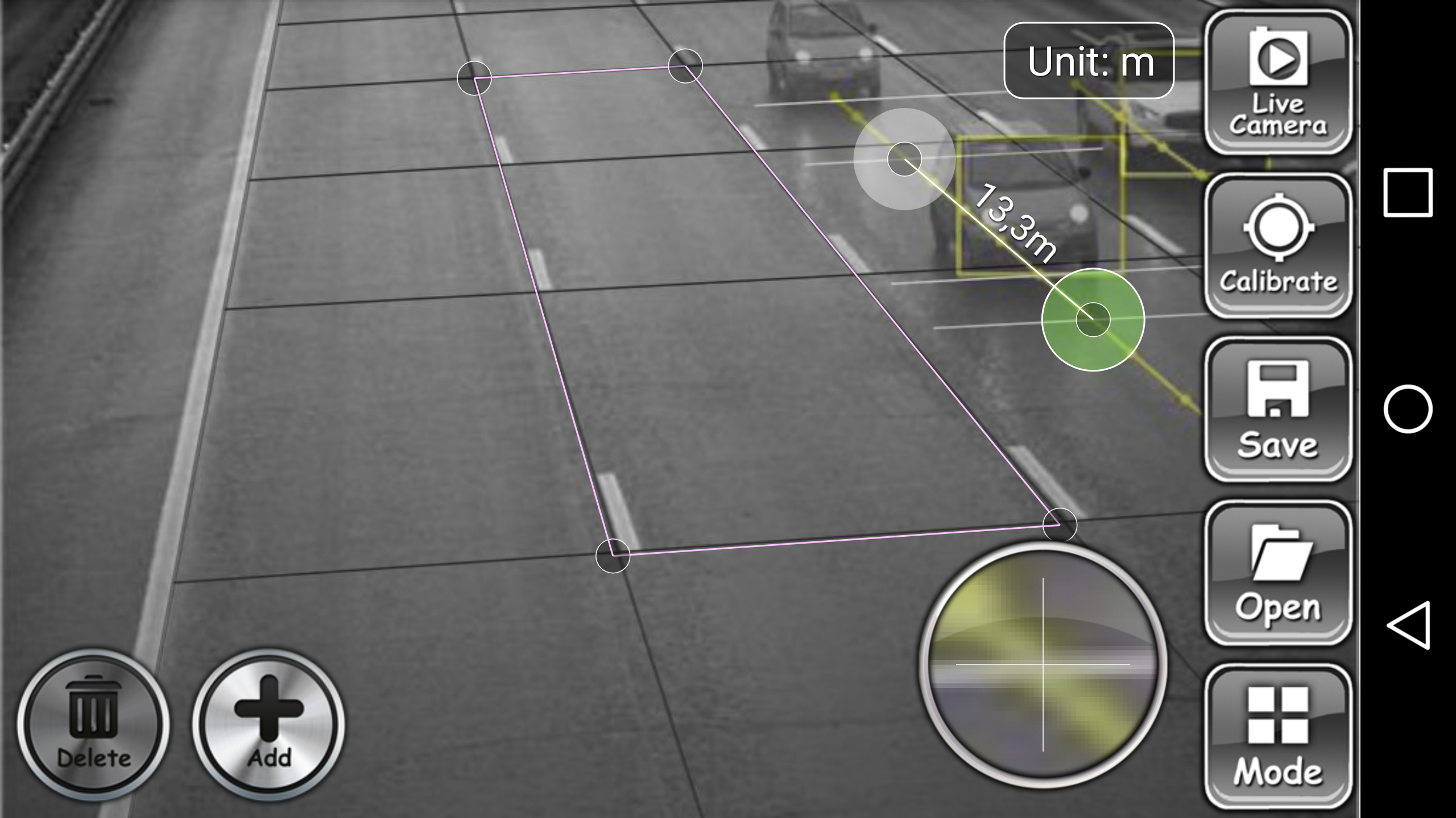

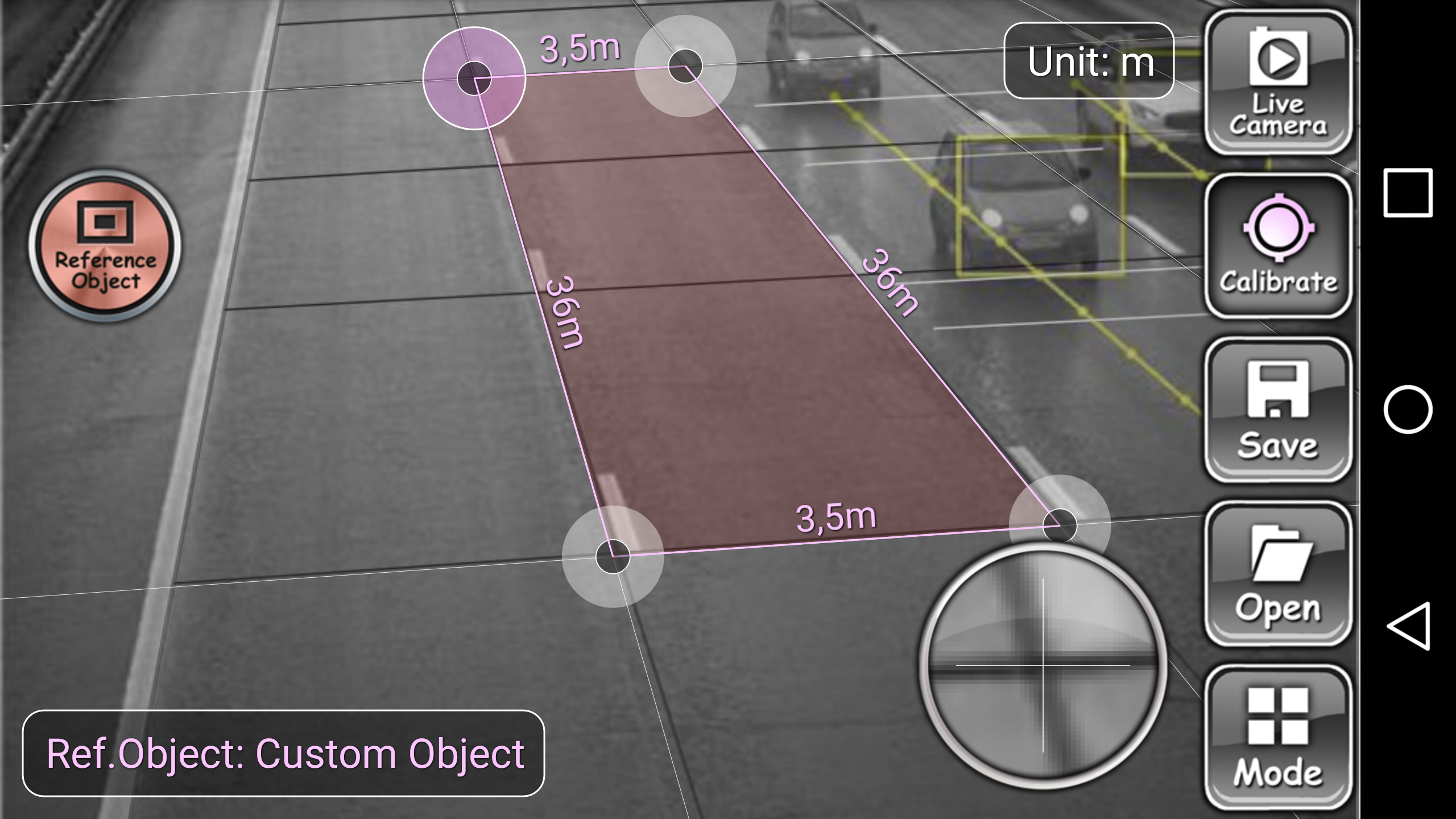

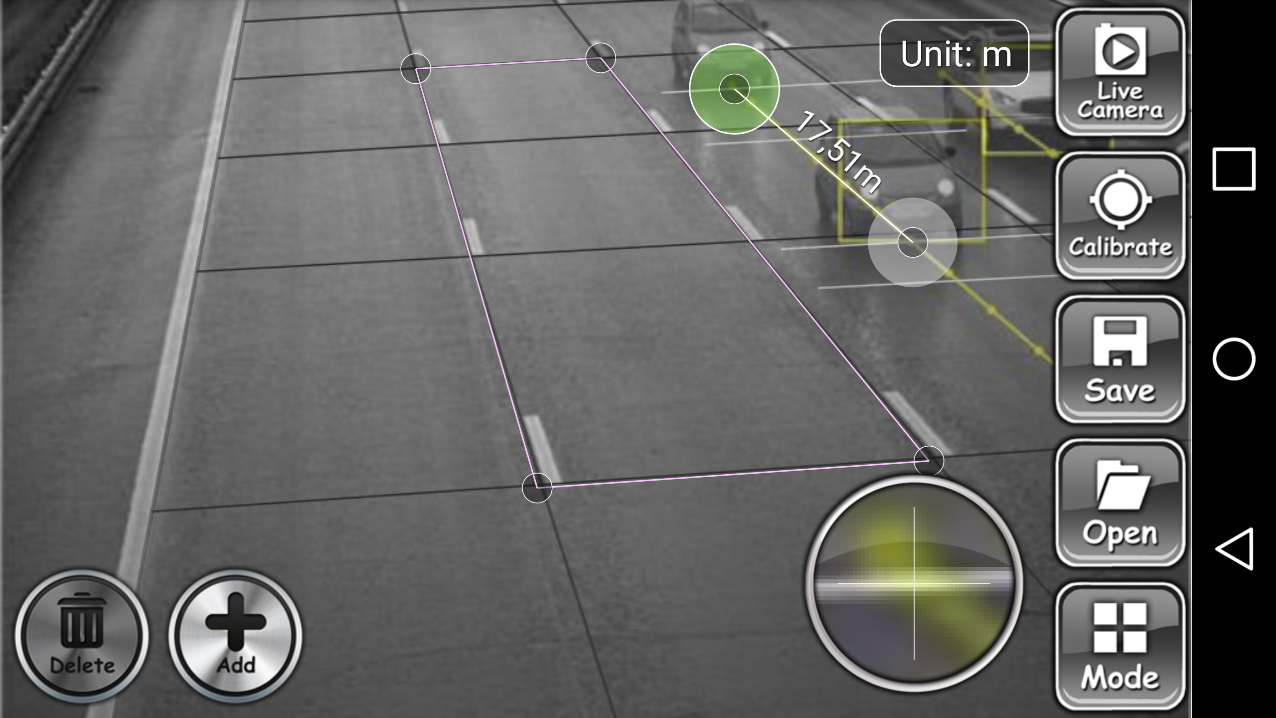

UNECE 173 Опубликовано 6 Декабря 2019 Автор Жалоба Опубликовано 6 Декабря 2019 Варианты Оценка скорости расчетом при вводе в эксплуатацию: 1) эталонное фото зоны контроля 2) его калибровка 3) создание компьютерной 3D модели в эксплуатации 4) необходимы интервальные фото, чем больше база по пройденному между пути ТС, но в пределах зоны видимости, тем меньше погрешность 5) импорт в программу сравнения с 3D моделью 6) сравниваем фон с эталоном - не изменились ли углы и место установки 7) если рабочие фото соответствует эталону по установке, то используя 3D модель и фотограмметрический метод, оцениваем смещение за время по двум интервальным кадрам. Для повышения точности за точки привязки к плоскости дороги лучше брать середину колеса в месте его касания дорогиСравнение нескольких результатов - если уже наработана база Просто подымаются фиксации по аналогичным скоростям, также интервальные кадры, и сравнивается динамика При одинаковой скорости должен быть одинаковый путь. Если скорость указана одна, а пути различаются - то очевидно имеем ошибку, независимо от её природы Напомню один из случаев по Стрелке, когда пострадавшему удалось добыть фотоматериал второй фиксации - когда Стрелка приписала обоим ТС (и нарушителю, и невиновному) одну скорость 130 (при разрешенной на МКАД 100), а пути заметно отличались. Цитата
evGeniy 1087 Опубликовано 6 Декабря 2019 Жалоба Опубликовано 6 Декабря 2019 9 минут назад, UNECE сказал: 6) сравниваем фон с эталоном - не изменились ли углы и место установки А разметка у нас каждый год на одном и том же месте рисуется? 10 минут назад, UNECE сказал: 7) если рабочие фото соответствует эталону по установке, то используя 3D модель и фотограмметрический метод, оцениваем смещение за время по двум интервальным кадрам. А если не соответствуют? 11 минут назад, UNECE сказал: Для повышения точности за точки привязки к плоскости дороги лучше брать середину колеса в месте его касания дороги Будет ли видна эта точка у авто на первой полосе? А если камера будет смещена ещё правее? 13 минут назад, UNECE сказал: Напомню один из случаев по Стрелке, когда пострадавшему удалось добыть фотоматериал второй фиксации - когда Стрелка приписала обоим ТС (и нарушителю, и невиновному) одну скорость 130 (при разрешенной на МКАД 100), а пути заметно отличались. Вот молодец человек. Я ж всегда говорил, что суд всё расставит на свои места Цитата
UNECE 173 Опубликовано 6 Декабря 2019 Автор Жалоба Опубликовано 6 Декабря 2019 3 минуты назад, evGeniy сказал: А разметка у нас каждый год на одном и том же месте рисуется? Просто не надо кадрировать только по куску асфальта ) Панорамный кадр, в котором видны окружающие стационарные предметы-маркеры, есть у многих камер. 5 минут назад, evGeniy сказал: А если не соответствуют? то отключить комплекс и провести поверку и снять новый эталонный кадр с его калибровкой.https://www.gazeta.ru/auto/2017/04/19_a_10634297.shtml 7 минут назад, evGeniy сказал: Будет ли видна эта точка у авто на первой полосе? А если камера будет смещена ещё правее? Ставить камеру чтобы было видно 7 минут назад, evGeniy сказал: Вот молодец человек. Я ж всегда говорил, что суд всё расставит на свои места по его отзыву на rd-forum он в суд не пошел, просто не стал заморачиваться и пытаться что-то доказать. У него было 3 таких случая, по двум он материалы нарушителя достал, по третьему неизвестно Цитата
