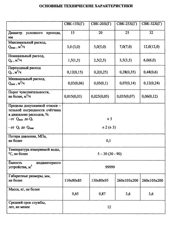

PETON 75 Опубликовано 25 Апреля 2019 Жалоба Поделиться Опубликовано 25 Апреля 2019 К примеру в этом ОТ № 44572-10, для счетчика СВК-15Г рабочей является температура от 30 до 90 °С, а в паспорте от 5 до 90 °С. Берем из паспорта? Зачем нам тогда вообще ОТ? Цитата Ссылка на комментарий Поделиться на других сайтах Прочее
Логинов Владимир 820 Опубликовано 25 Апреля 2019 Жалоба Поделиться Опубликовано 25 Апреля 2019 Только что, PETON сказал: К примеру в этом ОТ № 44572-10, для счетчика СВК-15Г рабочей является температура от 30 до 90 °С, а в паспорте от 5 до 90 °С. Берем из паспорта? Зачем нам тогда вообще ОТ? Мы говорим про конкретный тип. Причем тут СВК? Цитата Ссылка на комментарий Поделиться на других сайтах Прочее

PETON 75 Опубликовано 25 Апреля 2019 Жалоба Поделиться Опубликовано 25 Апреля 2019 1 минуту назад, Логинов Владимир сказал: Есть же акт ввода и вывода узла. + они опломбироваться должны по СВК Если вы считает что к горячей воде относится только (30-90), то вы неправы. Может они конечно корявенько написали, но у горячих 5-90 Тогда к чему 30-90 относится по вашему? Это проблемма не только СВК , подобных типов счетчиков не менее 10 Цитата Ссылка на комментарий Поделиться на других сайтах Прочее
