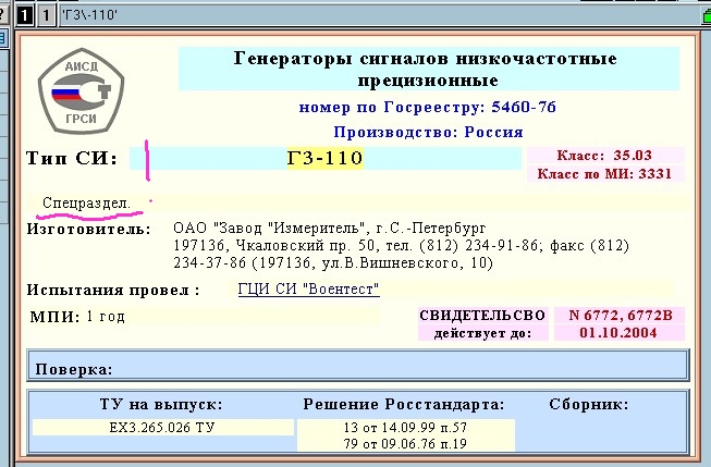

Ljudok_Omsk 0 Опубликовано 20 Апреля 2018 Жалоба Опубликовано 20 Апреля 2018 Уважаемые метрологи! Обращаюсь к Вам с таким вопросом: Можно ли аттестовать СИ (Генератор сигналов низкочастотный Г3-110 1980 года выпуска) в качестве эталона (сведения из Госреестра http://www.fundmetrology.ru/10_tipy_si/11/7list.aspx.), если срок свидетельства об утверждении типа 01.10.2004? Цитата

Логинов Владимир 904 Опубликовано 22 Апреля 2018 Жалоба Опубликовано 22 Апреля 2018 (изменено) 3 часа назад, Ljudok_Omsk сказал: Владимир, а можете написать обоснование, более развернутый ответ (ссылка на документ)? 5460-76 он с 1976 года и по 2004 год выпускался как утвержденный. На какой документ? Эталоном вообще может быть прибор (СИ) не утвержденного типа. калибровки и прослеживания до гос первичного эталона достаточно Читайте Цитата Постановление Правительства Российской Федерации от 23 сентября 2010 г. N 734 г. Москва "Об эталонах единиц величин, используемых в сфере государственного регулирования обеспечения единства измерений" Изменено 22 Апреля 2018 пользователем Логинов Владимир Цитата

evGeniy 1091 Опубликовано 23 Апреля 2018 Жалоба Опубликовано 23 Апреля 2018 Только что, Логинов Владимир сказал: Не заносили, а продляли Всё бы ничего, но где свежие документы на продление? В 2004 году свидетельство уже должно быть. ИМХО конечно, скорее всего в 2004 году были пресловутые Г3-110М Их под шумок в реестр втащили Цитата
VVF 124 Опубликовано 23 Апреля 2018 Жалоба Опубликовано 23 Апреля 2018 В 20.04.2018 в 13:43, Логинов Владимир сказал: Можно Нельзя. см. метрологические характеристики Г3-110 и требования к эталонам по ГПС ГОСТ 8.129-2013 Г3-110 1980 г. вып. полностью соответствует г/реестру 5461-76 Цитата
VVF 124 Опубликовано 23 Апреля 2018 Жалоба Опубликовано 23 Апреля 2018 Только что, evGeniy сказал: но где свежие документы на продление? В 2004 году свидетельство уже должно быть. В спецразделе госреестра. Цитата
evGeniy 1091 Опубликовано 23 Апреля 2018 Жалоба Опубликовано 23 Апреля 2018 Только что, VVF сказал: В спецразделе госреестра. Это предположение? Зачем и кому понадобилось заносить в реестр, то что давно не выпускалось? Мутная история Цитата
evGeniy 1091 Опубликовано 23 Апреля 2018 Жалоба Опубликовано 23 Апреля 2018 2 минуты назад, VVF сказал: В спецразделе госреестра. А почему я его вижу в открытой части? Цитата

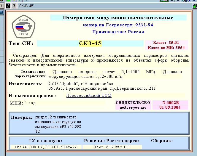

Специалисты Дмитрий Борисович 1016 Опубликовано 23 Апреля 2018 Специалисты Жалоба Опубликовано 23 Апреля 2018 Только что, evGeniy сказал: Зачем и кому понадобилось заносить в реестр, то что давно не выпускалось? Мутная история Евгений Евгеньевич! Не ищите черной кошки в темной комнате... просто зажгите свет... Не выпускалось в 90-е года... а потом пошел гособорон заказ... А где взять то СИ??? Правильно на складах.... И срочно продлить! Посмотрите Г4-164....СК3-45... А по СК3-45 вообще все чудесатее... реестр показывает что завод Фрунзе его выпускает с 1994 года... а до этого якобы ( аж с 1983г.) ОАО "Прибой" г.Новосибирск.... А какие ОАО в 1983 году??? А в те гды как завод Фрунзе начал их выпускать... так и выпускает.... Цитата
VVF 124 Опубликовано 23 Апреля 2018 Жалоба Опубликовано 23 Апреля 2018 50 минут назад, evGeniy сказал: А почему я его вижу в открытой части? Потому что остался прежний номер госреестра. Цитата
evGeniy 1091 Опубликовано 23 Апреля 2018 Жалоба Опубликовано 23 Апреля 2018 4 минуты назад, Дмитрий Борисович сказал: Не ищите черной кошки в темной комнате... просто зажгите свет... 1 минуту назад, VVF сказал: Потому что остался прежний номер госреестра Убедили Цитата
VVF 124 Опубликовано 23 Апреля 2018 Жалоба Опубликовано 23 Апреля 2018 (изменено) 21 минуту назад, Дмитрий Борисович сказал: а до этого якобы ( аж с 1983г.) ОАО "Прибой" г.Новосибирск.... А какие ОАО в 1983 году??? 2004 минус 5 лет получается 1999 год. http://www.priboi.ru/ Изменено 23 Апреля 2018 пользователем VVF Цитата
