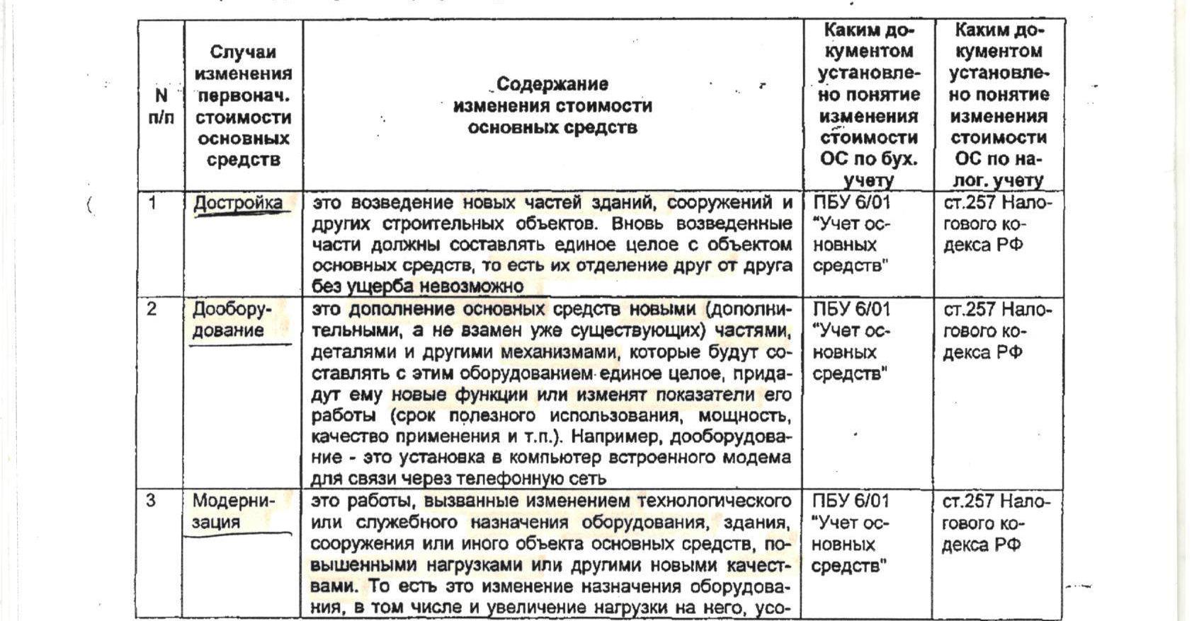

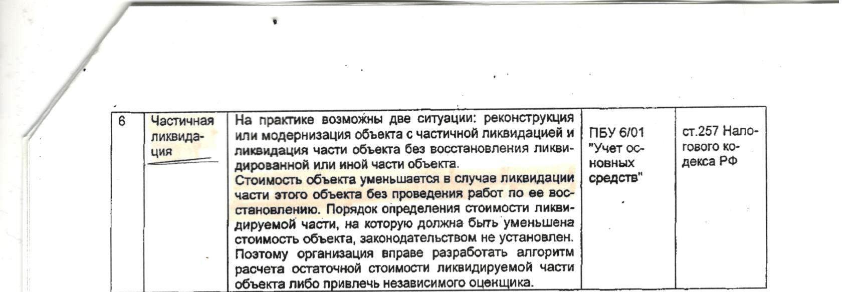

Что есть "модернизация", а что "реконструкция" ... но документ внутренний.
--- за все остальное не ручаюС, там может быть все что угодно, вплоть до "привести в соответствие с"
Изменено пользователем ASV

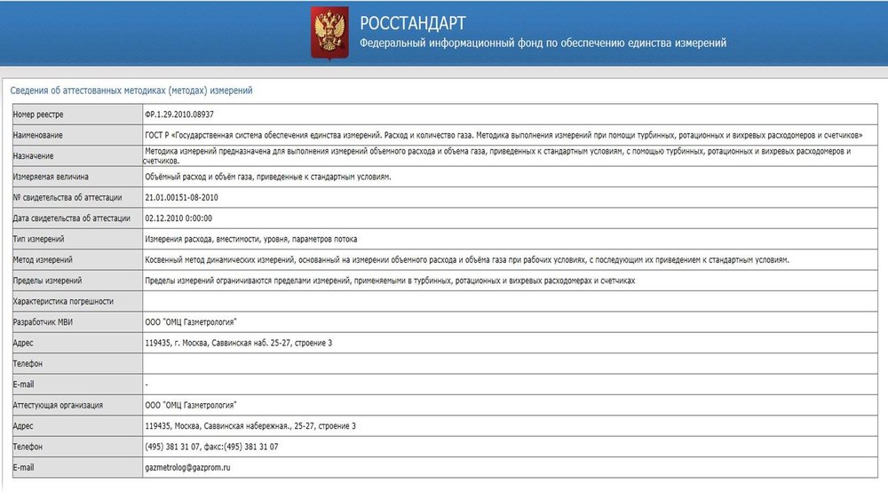

Требования ГОСТ 8.740-2011, как аттестованной в установленном порядке и зарегистрированной в ФИФ методики измерений, необходимо соблюдать в рамках договорных отношений с поставщиком.ГОСТ 8.740 карточка ФИФ.jpg
Акт с поставщиком вкупе с согласованной проектной документацией на реконструкцию (сленг) УУГ является достаточным документом проверки реализации методики измерений  ГОСТ 8.740 в соответствии с п.5 Порядка  аттестации первичных референтных методик (методов) измерений, референтных методик (методов) измерений и методик (методов) измерений и их применения (утв. приказом Министерства промышленности и торговли РФ от 15 декабря 2015 г. N 4091, зарегистрирован в Минюсте РФ 20 февраля 2016 г., регистрационный N 41181) "До внедрения в практику своей деятельности аттестованной методики (метода) измерений, за исключением первичной референтной методики (метода) измерений, юридические лица и индивидуальные предприниматели, проводят подтверждение ее реализуемости с установленными показателями точности. Данное подтверждение фиксируется актом оформленным в произвольной форме, который хранится у юридического лица или индивидуального предпринимателя, использующего аттестованную методику (метод) измерений."
