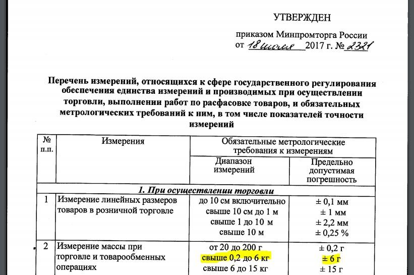

Специалисты scbist 1825 Опубликовано 9 Ноября 2018 Специалисты Жалоба Опубликовано 9 Ноября 2018 В 01.11.2018 в 11:39, Shmidt64 сказал: Ну а так, главное глупости не писать Вы путаете разные вещи. Во-первых на упаковке не требование к точности измерения, а содержимому. Во-вторых, Вы процитировали не тот пункт. Это фасованный товар и для него погрешность измерений уже 15 г, а не 6. Обеспечить допуск в 30 г с помощью весов с погрешностью 6 это почти идеал. Соотношение 1/5. 15 г это уже 1/2, но учитывая усушку, утруску и другие потери никто 30 г не ущучит. Вообще, упаковка товара это не документ. В данном случае производитель просто прикрывает свою пятую точку, чтобы любители перевешивать не могли подать на него жалобу. Цитата
