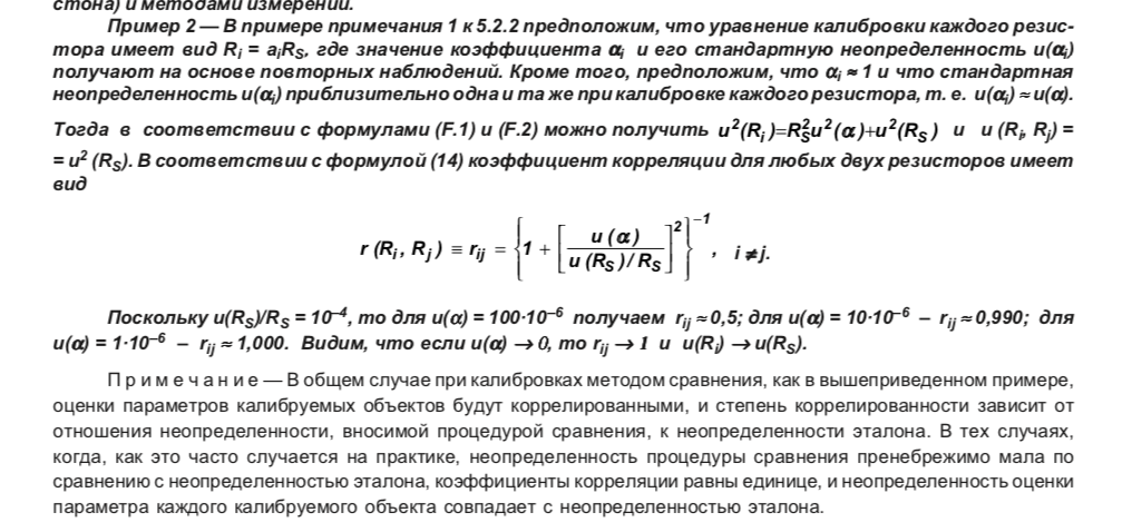

libra 560 Опубликовано 16 Октября 2019 Жалоба Опубликовано 16 Октября 2019 7 часов назад, Rais сказал: Обратите внимание на Пример 2 п. F.1.2.3 и Пример п. 5.2.2 ГОСТ Р 54500.3 (сейчас есть ГОСТ, но содержание тоже) не применяя никаких статистических методов выявили корреляцию. Несколько видоизменённым я приводил этот пример выше. Зависимость Ri от Rs описывается линейным уравнением! Цитата

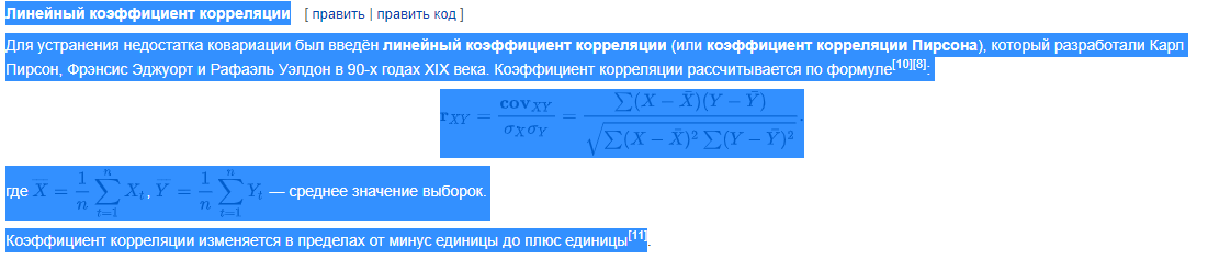

libra 560 Опубликовано 17 Октября 2019 Жалоба Опубликовано 17 Октября 2019 14 минут назад, Rais сказал: Как у Вас укладываются в голове эти две мысли? Вроде y функция от х, но в тоже время коэффициент корреляции не равен 1. Легко. Вы просто потеряли суть того, что коэффициент корреляции для линейной регрессии Справка Excel^ Уравнение для коэффициента корреляции имеет следующий вид: где x и y — выборочные средние значения СРЗНАЧ(массив1) и СРЗНАЧ(массив2). Ковариа́ция (корреляционный момент, ковариационный момент) — в теории вероятностей и математической статистике мера линейной зависимости двух случайных величин. Приведенная выше формула это корреляционный коэф, Пирсона Ну и дальше Свойства коэффициента корреляции[править | править код] Неравенство Коши — Буняковского: если принять в качестве скалярного произведения двух случайных величин ковариацию {\displaystyle \langle X,Y\rangle =\mathrm {cov} (X,Y)}, то норма случайной величины будет равна {\displaystyle \|X\|={\sqrt {\mathrm {D} [X]}}}, и следствием неравенства Коши — Буняковского будет: {\displaystyle -1\leqslant \mathbb {R} _{X,Y}\leqslant 1}. Коэффициент корреляции равен {\displaystyle \pm 1} тогда и только тогда, когда {\displaystyle X} и {\displaystyle Y} линейно зависимы (исключая события нулевой вероятности, когда несколько точек «выбиваются» из прямой, отражающей линейную зависимость случайных величин): Цитата

libra 560 Опубликовано 20 Ноября 2019 Жалоба Опубликовано 20 Ноября 2019 В 14.10.2019 в 21:28, Rais сказал: Не согласен. Вы не учли как раз коррелированность между del_xi, обусловленную применением одного и того же калибратора при калибровке данных СИ. Тоже не согласен. Рассчитайте коэффициент корреляции для функции вида y=sin(x), при больших значениях х. А как понять для приведенного примера что они случайные. Как видите, корреляция не всегда выявляется статистически. Разница крайне незначительна, и там и там применяется один и тот же аппарат математической статистики. В 18.11.2019 в 17:12, libra сказал: Поправочка https://ru.wikipedia.org/wiki/Коэффициент_детерминации И да-да синусоидальная регрессия Только что, Rais сказал: К чему это? А тому, что для вашего варианта есть синусоидальная Регрессия. Оценивайте через МНК. Цитата
