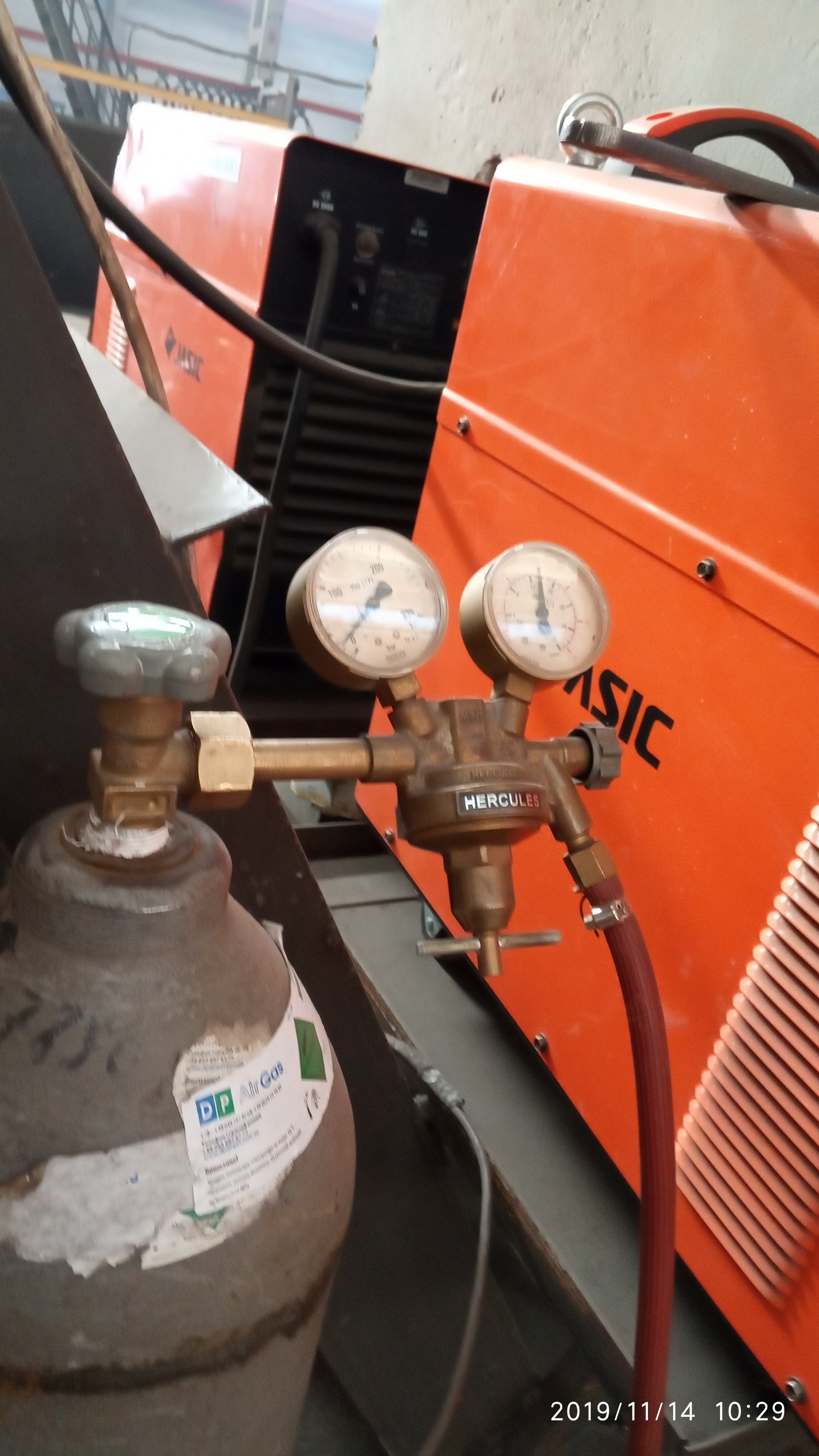

speaky 0 Опубликовано 14 Ноября 2019 Автор Жалоба Опубликовано 14 Ноября 2019 В 28.10.2019 в 13:54, kushnir сказал: А что сложного то? Завели подменный комплект манометров, может даже не один. Отвезли в поверку, потом заменили им работающие приборы. Работавшие сняли, обслужили и через половину межповерочного интервала отвезли в поверку. Можно и раньше, чтобы всегда под рукой подмена была. Калибровать класс 2,5 по классу 2,5 - спорное занятие, особенно когда в показаниях манометров будет разница. Подскажите, на некоторых редукторах стоит манометр давления в паре с измерителем расхода газовой смеси в лит/мин. Можно ли такие измерители перевести в индикаторы, не требующие периодической поверки? Цитата
kushnir 182 Опубликовано 14 Ноября 2019 Жалоба Опубликовано 14 Ноября 2019 4 часа назад, speaky сказал: Подскажите, на некоторых редукторах стоит манометр давления в паре с измерителем расхода газовой смеси в лит/мин. Можно ли такие измерители перевести в индикаторы, не требующие периодической поверки? Я не знаю нынешних реалий РФ касательно индикаторов. Если память мне не изменяет, то вроде их у вас и нет уже. Если по мне, то раскошелился бы на несколько таких манометров и время от времени их менял и сдавал на поверку. Береженного Бог бережет. Но решать Вам. Цитата

Dots 337 Опубликовано 15 Ноября 2019 Жалоба Опубликовано 15 Ноября 2019 (изменено) 5 часов назад, Lena597 сказал: Если на Вас наедет Госнадзор, думаю открутиться от замечания и штрафа не получиться. Мы за эти манометры в количестве 3 шт получили штраф и на юр лицо и на должностное Ну тут вопрос то не по манометру, а по сути по расходомеру, автор же указал что прибор измеряет в "литрах в минуту". У нас тоже есть такие редукторы, там сразу два СИ стоит - поверенный манометр и "расходомер". Такой расходомер в общем то и не поверишь, таких описаний типов нет, может кто видел, подскажите. Да и методик нет. Поэтому мы эти "расходомеры" чисто в индикаторы переводим. Однако повторюсь стоят они на редукторах только в паре с поверенным манометром. По индикаторам - да это дело добровольное, мы ее у себя процедуру перевода в индикаторы (перечень и все такое) оставили, потому что по сути приборы выполняющие функции индикатора никуда не делись. Смысла переобзывать их детектерами, по-моему, большого нет. А так все СИ идентифицированы и все понятно. Изменено 15 Ноября 2019 пользователем Dots Цитата
