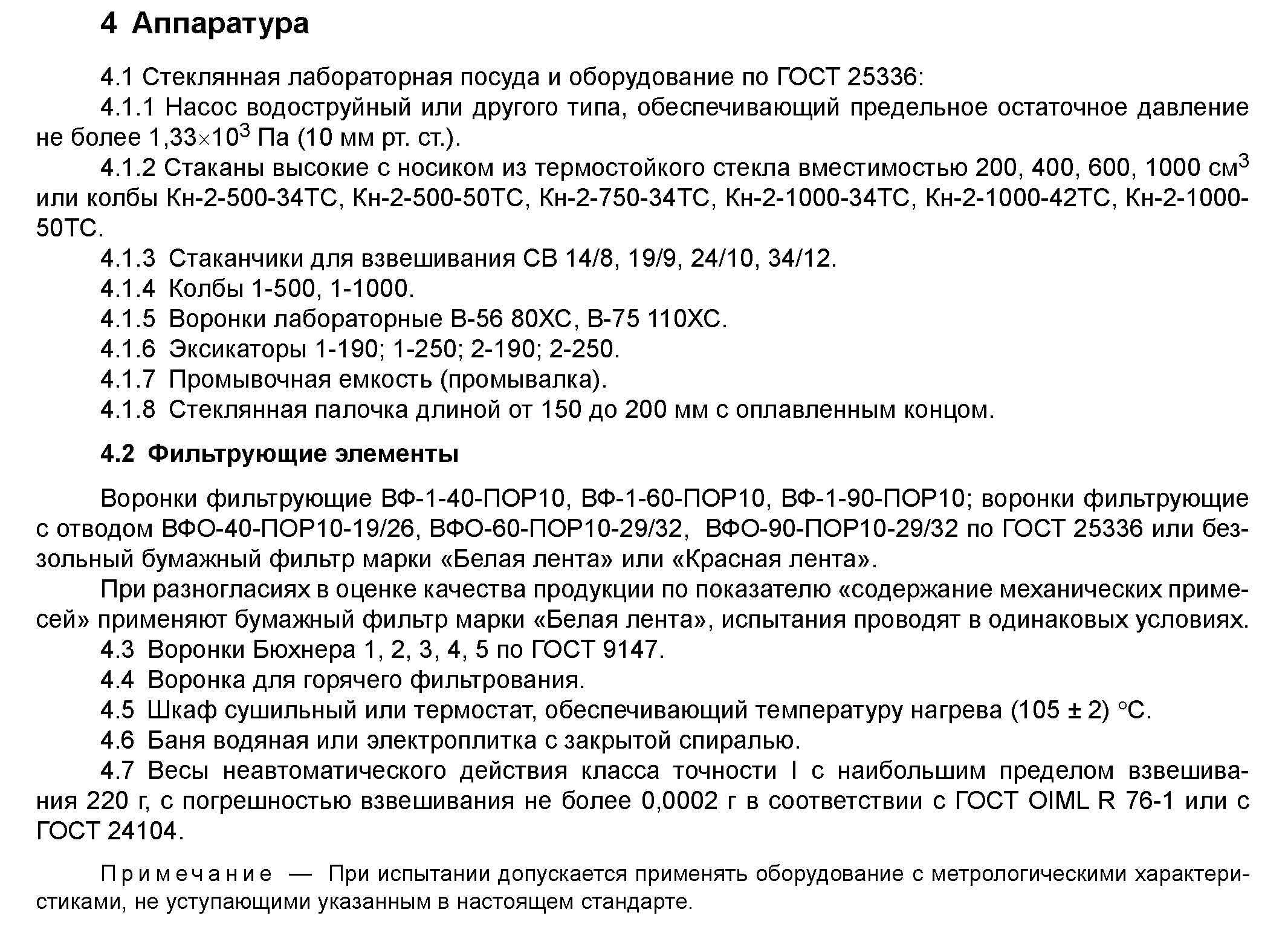

snip 6 Опубликовано 1 Ноября 2019 Жалоба Опубликовано 1 Ноября 2019 Вопрос по ГОСТ 6370-83. В разделе Аппаратура написано: Весы аналитические с погрешностью взвешивания не более 0,0002 г. Это что имеется ввиду? Погрешность взвешивания весов или погрешность взвешивания между пробами? Цитата

snip 6 Опубликовано 1 Ноября 2019 Автор Жалоба Опубликовано 1 Ноября 2019 в ГОСТ 6730-2018 весы есть см пункт 4.7 (раздела 4. Аппаратура, подраздел 4.2. Фильтрующие элементы) гласящий Цитата

Ника 1321 Опубликовано 1 Ноября 2019 Жалоба Опубликовано 1 Ноября 2019 8 часов назад, snip сказал: в ГОСТ 6730-2018 весы есть см пункт 4.7 (раздела 4. Аппаратура, подраздел 4.2. Фильтрующие элементы) гласящий Интересно, а писатели (переписыватели) госта в 2018 году смотрели какие весы существуют по 76 госту, и с какими они погрешностями? И что сейчас у весов нет погрешности менее 1 мг (точнее меньшие погрешности то есть, но утверждаются весы только с 1 мг) . А они (писатели/переписыватели) в курсе, что госта 24104 давно уж нет? Цитата
