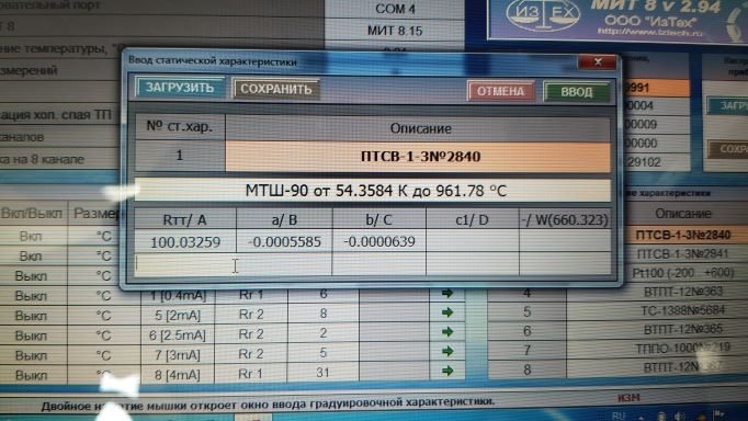

Логинов Владимир 919 Опубликовано 31 Января 2021 Жалоба Опубликовано 31 Января 2021 7 часов назад, ANOMALIK сказал: Спасибо. Завтра посмотрю (будет показывать температуру или нет), но мне кажется что эти коэффициенты вводились.... В пустые ставить ,0? оставить пустыми. 6 часов назад, _Al1_ сказал: Скиньте фотку настроек канала с дисплея МИТ 8.15. Возможно, настройки программы не запрограммированы в прибор. Вы правы, после этого в программе, чтобы залить настройки в МИТ, нужно нажать запись в прибор. Цитата
ANOMALIK 1 Опубликовано 1 Февраля 2021 Жалоба Опубликовано 1 Февраля 2021 Ни чего не получилось... Звонил на завод , сказали не правильно вводите коэффициенты, но как ещё??? Ом показывает а температуру нет. Какие еще варианты коллеги? Цитата
_Al1_ 6 Опубликовано 1 Февраля 2021 Жалоба Опубликовано 1 Февраля 2021 Сколько МИТ показывает в Омах?? И еще раз напоминаю про настройки с дисплея прибора. Цитата
_Al1_ 6 Опубликовано 1 Февраля 2021 Жалоба Опубликовано 1 Февраля 2021 Судя по курсору мышки, вы не на ту зеленую стрелку давите. Цитата
ANOMALIK 1 Опубликовано 1 Февраля 2021 Жалоба Опубликовано 1 Февраля 2021 6 минут назад, _Al1_ сказал: Сколько МИТ показывает в Омах?? И еще раз напоминаю про настройки с дисплея прибора. В Ом показывает те показания. Цитата
ANOMALIK 1 Опубликовано 1 Февраля 2021 Жалоба Опубликовано 1 Февраля 2021 5 минут назад, _Al1_ сказал: Судя по курсору мышки, вы не на ту зеленую стрелку давите. А на какую надо, другие СИ настраиваются... Проблема только с этим СИ. Предлагает внести коэффициенты в сам МИТ, можно ещё раз попробовать но делали и безрезультатно уже вводил вручную. Цитата
_Al1_ 6 Опубликовано 1 Февраля 2021 Жалоба Опубликовано 1 Февраля 2021 Нужно жать на зеленую, которая рядом с желтой!!!! Цитата
ANOMALIK 1 Опубликовано 1 Февраля 2021 Жалоба Опубликовано 1 Февраля 2021 26 минут назад, _Al1_ сказал: Нужно жать на зеленую, которая рядом с желтой!!!! А разница? Верхним две стрелки осуществляют запись групп настроек, Попробую отпишусь. Кто ещё предложит варианты решения проблемы. Спасибо. Цитата
_Al1_ 6 Опубликовано 1 Февраля 2021 Жалоба Опубликовано 1 Февраля 2021 Разница принципиальная, нажимая на "быстрые стрелки" (темно-зеленые) вы не передаете в прибор статические характеристики, а передаете только конфигурацию канала. Цитата
boss 418 Опубликовано 2 Февраля 2021 Жалоба Опубликовано 2 Февраля 2021 20 часов назад, ANOMALIK сказал: ... Попробую отпишусь. ... Есть новости по теме? Цитата
ANOMALIK 1 Опубликовано 2 Февраля 2021 Жалоба Опубликовано 2 Февраля 2021 (изменено) Есть!!!! Спасибо _Аl1_ и Логинова Владимиру. Загрузил данные с компьютера в МИТ 8.15 как подсказал _Аl1_ и появились показания температуры, коэффициенты из свидетельства. Изменено 2 Февраля 2021 пользователем ANOMALIK Цитата

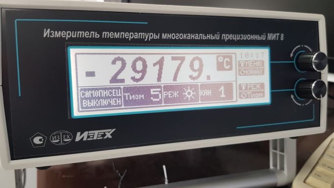

vfkomicsm 0 Опубликовано 19 Июля 2022 Жалоба Опубликовано 19 Июля 2022 В 01.02.2021 в 21:22, _Al1_ сказал: Разница принципиальная, нажимая на "быстрые стрелки" (темно-зеленые) вы не передаете в прибор статические характеристики, а передаете только конфигурацию канала. Добрый день!Подскажите пожалуйста, что не так делаю? Приобрели МИТ-8.15, не получается подключить ПТСВ-1-3 (минус 50...450), выдает минус☹️, пробовал менять НСХ в самом МИТе Цитата
Логинов Владимир 919 Опубликовано 19 Июля 2022 Жалоба Опубликовано 19 Июля 2022 (изменено) 19 минут назад, vfkomicsm сказал: Добрый день!Подскажите пожалуйста, что не так делаю? Приобрели МИТ-8.15, не получается подключить ПТСВ-1-3 (минус 50...450), выдает минус☹️, пробовал менять НСХ в самом МИТе Почитайте руководство страницу 19-20 Должно быть так RTT/A a/B b/C 100.03259 -0.0005585 -0.0000639 -0.0005585 -0.0000639 Маленькие буквы для t < 0.01 °C, большие для t ≥ 0,01 °С Изменено 19 Июля 2022 пользователем Логинов Владимир Цитата
vfkomicsm 0 Опубликовано 19 Июля 2022 Жалоба Опубликовано 19 Июля 2022 25 минут назад, Логинов Владимир сказал: Почитайте руководство страницу 19-20 Должно быть так RTT/A a/B b/C 100.03259 -0.0005585 -0.0000639 -0.0005585 -0.0000639 Маленькие буквы для t < 0.01 °C, большие для t ≥ 0,01 °С Благодарю!НО ничего не получается минус 29179гр.С. В МИТе вручную меняю, такая же ситуация, что ещё не так может быть? Без имени 1.odt Цитата
Логинов Владимир 919 Опубликовано 19 Июля 2022 Жалоба Опубликовано 19 Июля 2022 (изменено) вы напротив первого канала стрелку жали? в прибор характеристику загружали? А в Омах что показывает? Изменено 19 Июля 2022 пользователем Логинов Владимир Цитата
