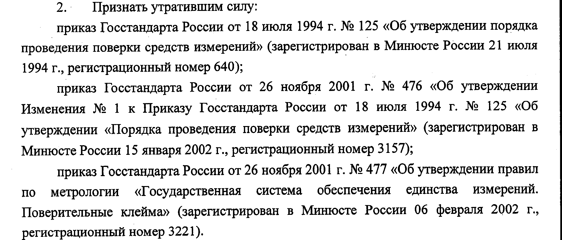

Людмила77 27 Опубликовано 14 Октября 2024 Жалоба Опубликовано 14 Октября 2024 В 15.05.2020 в 17:20, Ника сказал: Он заменил 006 и 007 правила. Т е в Приказе к Порядку об этом прямо говорится? Цитата
Евгений Ч. 79 Опубликовано 14 Октября 2024 Жалоба Опубликовано 14 Октября 2024 10 минут назад, Людмила77 сказал: Т е в Приказе к Порядку об этом прямо говорится? пункт 2 Приказа https://normativ.kontur.ru/document?moduleId=1&documentId=329428 Цитата
