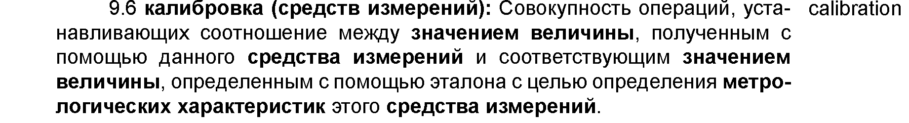

Igen 70 Опубликовано 20 Мая 2020 Жалоба Поделиться Опубликовано 20 Мая 2020 4 минуты назад, владимир 332 сказал: Какая Калибровка??? Калибровка/Юстировка игра слов Юстировка-Adjustment Калибровка- Calibration, а Cal это сокращение от чего?? Цитата Ссылка на комментарий Поделиться на других сайтах Прочее
владимир 332 1 195 Опубликовано 20 Мая 2020 Жалоба Поделиться Опубликовано 20 Мая 2020 (изменено) 42 минуты назад, Igen сказал: Пароль нужен при серьезных весах для калибровки А при чём тут Пароль? "Серьёзные" весы точно не у ТС 37 минут назад, Igen сказал: Калибровка/Юстировка игра слов Почему же ? Если про Юстировку см. "древний" СССРовский ГОСТ 16263-70 Метрология.Термины и определения. Цитата 11.25. Юстировка средств измерений D. Justierung eines Mefimittels E. Adjustment of a measuring instrument F. Ajustage d'un instrument de mesurage Совокупность операций по доведению погрешностей средств измерений до значений, соответствующих техническим требованиям. 37 минут назад, Igen сказал: Юстировка-Adjustment Совпадат по-англицки? А про "метрологическую" калибровку 37 минут назад, Igen сказал: Калибровка- Calibration, а Cal это сокращение от чего Это иное. Не мне Вам объяснять. Но поставить одну эталонную гирю - это тоже не Калибровка РМГ 29-2013 102-ФЗ Цитата калибровка средств измерений - совокупность операций, выполняемых в целях определениядействительных значений метрологических характеристик средств измерений Изменено 20 Мая 2020 пользователем владимир 332 Цитата Ссылка на комментарий Поделиться на других сайтах Прочее
